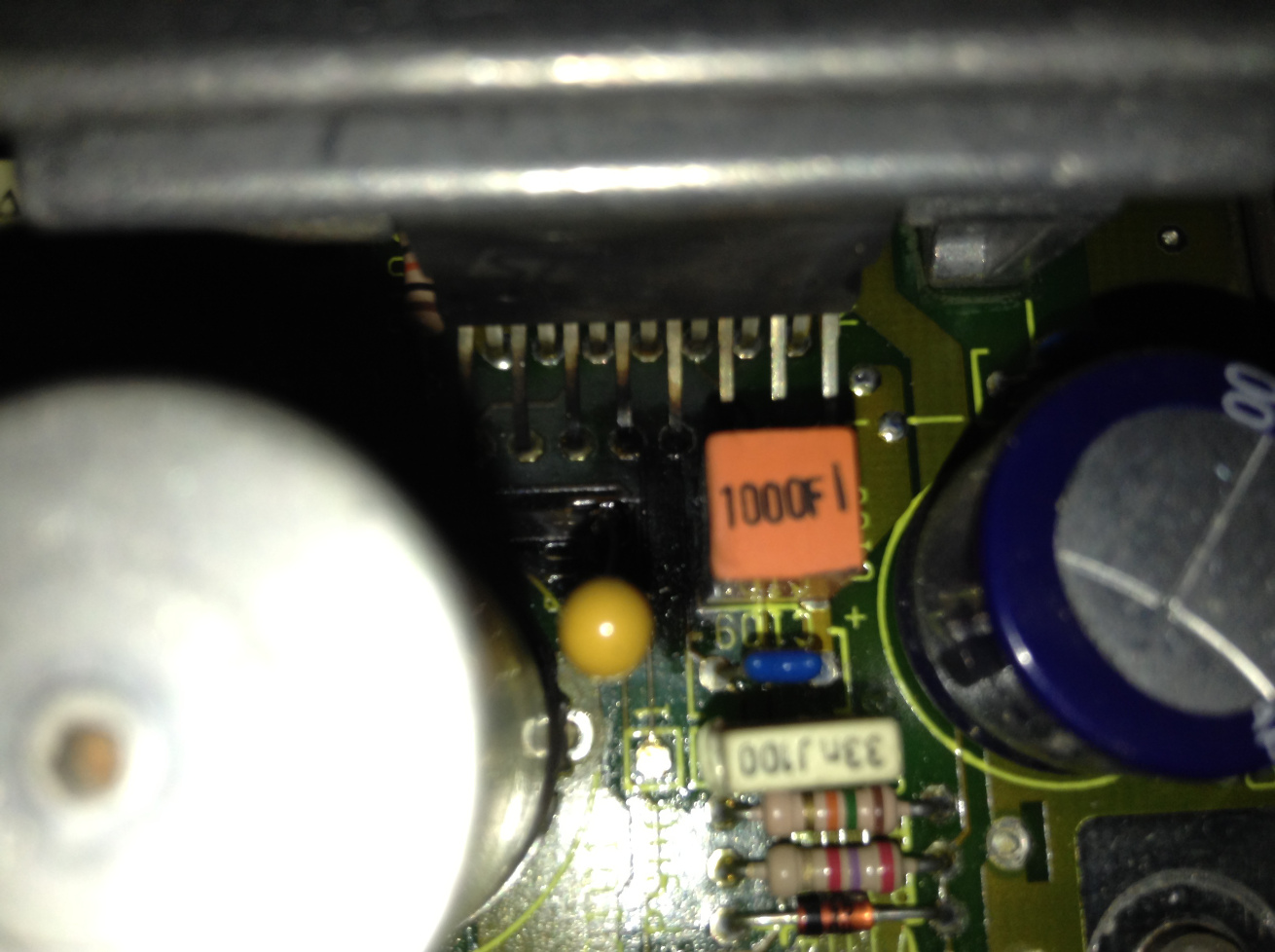

Hallo Leute,
ich suche ein Bauteil das mir in einer Steuerung durchgebrannt ist. Es
ist viereckig (ca. 5x5mm) und 1cm hoch. Die Farbe ist Rot (Naja jetzt
ehr Schwarz :-D). Als einzigste Aufschrift steht auf dem Bauteil 1000F.
Außerdem besitzt es nur 2 Beinchen.
Ich hätte jetzt mal auf einen Kondensator getippt.
Aber lieber wollte ich eine Exptertenmeinung hören.
Kennt ihr das Bauteil und könnt mir eventuell sofern vorhanden eine
Recihelt-Bestellnummer geben?
Mit Freundlichen Grüßen
Der Elko

Elektrolytkondensator schrieb:
> Hier nochmal ein Foto zur Visualisierung des Problembauteils.
Kannst du die Beschriftungen auf der Leiterplatte irgendwie dem
gesuchten Bauteil zuordnen? Auf dem Bild ist nicht wirklich ersichtlich,
welcher Text zu welchem Bauteil gehört.

Klar, im Umkreis sind nur Kondensatoren, also auch nur Beschriftungen
wie C102, C95, nichts anderes..
Hallo, sieht eher so aus als wäre da mal ein Bauteil links von dem
Kondensator gewesen.
Reinige mal die Leiterplatte dann kann man noch eine Beschriftung
finden.
Es könnte sich um einen 1uF Folienkondensator handeln.
Die gab es mal so mit Pins über die Diagonale.
Aber ist das IC überhaupt noch O.K.?
Ich kann nur vermuten:
Vom Aussehen ist das ein Folienkondensator mit enger Toleranz, 1000pF
Kapazität und F als Toleranzklasse.
In dieser Bauform (mit Epoxydharz in farbige Kunststoffkappe
eingegossen) habe ich Kondensatoren mit drei- oder gar vierstelligen
Kapazitätsangaben, (die auch keine Werte der Normreihen haben) was auf
hohe Genauigkeit schließen lässt.
Also die Schaltung funktioniert wohl noch Einwandfrei, und auf dem IC
sind nur "Schmauchspuren". Er wollte den Kondensator (?) nur mal
Ausgewechselt haben, da er auf die Schaltung angewiesen ist und wir
jetzt eh mal wieder Bestellen müssen.. Weitere Beschriftungen sind
wirklich nicht mehr zu finden, und ich würde die Beschriftung C106 dem
Bauteil zuordnen, da die anderen Beschriftungen leicht zuordbar sind
Diese (und genau diese) Bauform ist keine zufällige Auswahl. Das
Ersetzen durch einen Folienkondensator aus einer Standard-Baureihe kann
erfolgreich sein, muss aber nicht. Denn dann ist der exakte Wert des C
Zufall und auch der Temperaturgang von C kann vom gewünschten Wert
abweichen.
Der Tipp wurde hier schon einmal genannt, aber nicht beachtet:
Die Typenbezeichnung des ICs! Versuche sie zu entziffern.
Dann kannst du dessen Datenblatt dir durchschauen, dort findest du
Beispielschaltungen für den IC und dort taucht dann sehr wahscheinlich
auch eine Beschreibung solch eines Kondensators auf, sofern er für die
ordnungsgemäße Funktion des IC benötigt wird, was sehr wahrscheinlich
der Fall sein wird, wenn er so ein Spezialbauteil ist wie hier erwähnt
wurde.
Flow schrieb:
> Auf der Seite des orangenen C steht etwa:
>    S+M  KS
>    63V  F8   ?
Siemens und Matsushita Serie KS = Polystyrol (Styroflex)
63V ist die zulässige Spannung
1000 entspricht 1000pF in der Toleranzklasse F = 1%.
Der Strich kennzeichnet den Aussenbelag.
Ein entsprechender Polyproylenkondensator müsste also passen.
