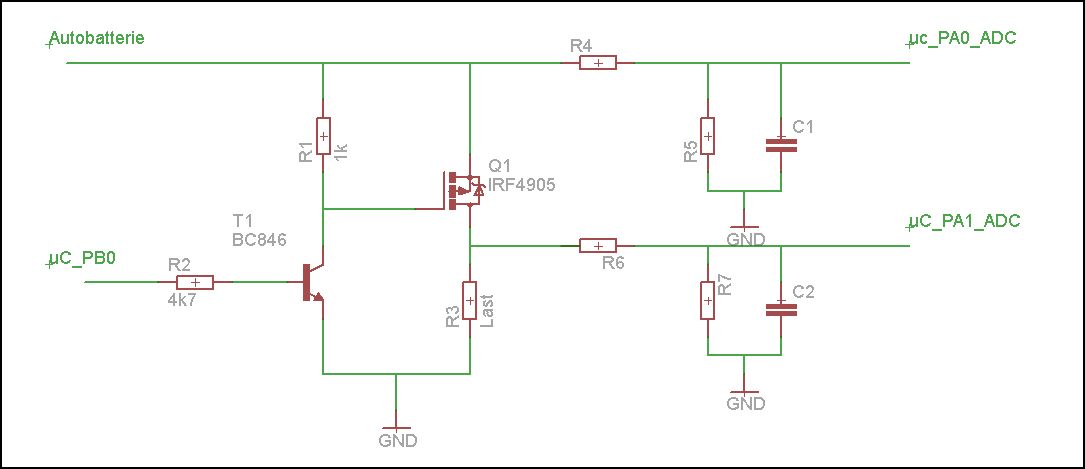

ich habe ein Problem mit mehreren P-Kanal FETs. Ich betreibe die
angehängte Schaltung 4-fach, also 4 FETs am Mikrocontroller und schalte
damit eine Last von ca. 20A (ohmesche Last, nichts induktives) pro FET.
Die FETs werden mit einer PWM von ca. 60Hz angesteuert. Mein Problem ist
nun, wenn ich einen FET (egal welchen) mit einem Duty-Cylce von 5% (also
fast durchgeschaltet) ansteuere, dann sterbe mir die anderen 3 FETs,
obwohl an den anderen 3 keine Last dranhängt. Die FETs werden aber auch
angesteuert, halt ohne Last. Die kaputten FETs werden niederohmig
zwischen Gate und Drain. Der FET, an der die Last angeschlossen war,
bleibt unversehen.
Falls ich jetzt die Last verringere (ca. 10A), dann passiert nichts,
d.h. alle FETs sind OK.
Meiner Meinung ein sehr komisches Verhalten, kann mir auch nicht
erklären woran das liegt. Der einzigste Verbindungspunkt zwischen den
FETs ist halt nur die Autobatterie.
Wie packe ich die Sache jetzt an? Wo könnte ich suchen? Über jeden
Vorschlag wäre ich dankbar.
Gruss Daniel

Leitungsinduktivität zur Autobatterie?
Mehr als UGS -+20V verträgt dieser FET nicht.
Der FET mit Last leidet nicht, weil sein Gate wenn die Last abgeschaltet
wird nicht mit hohem Strom von dem NPN getrieben wird.
Hoffentlich ist es nicht Sicherheitsrelevant für das Fahrzeug.

Vielen Dank für deine Antwort !
Naja, das ganze Zeug liegt hier bei mir auf dem Tisch, also nicht in
einem Fahrzeug. Die Zuleitung zur Batterie ist max. 15cm lang! Naja, nun
habe ich wenigstens schon mal einen Ansatz, was ich mir genauer angucken
kann.
Ich habe eben nochmal getestet: Wenn ich zwei FETs an einer Last
anklemme, dann gehen die restlichen beiden FETs kaputt.
Spricht etwas dagegen, wenn ich einfach eine Diode an das Gate klemme,
die mir eventuelle Spannungsspitzen ableitet?
Gruss Daniel

Ich schlage einen Serienwiderstand vor dem Gate von 1K vor, denn einen
schwachen Schutz haben die FETS meist selbst. So liefert der NPN keinen
so hohen Einschaltstrom zum Gate.
Der Widerstand "beruhigt" auch den fliegenden Aufbau etwas und alleine
dadurch ist das "Problem" evtl. weg.

Danke für eure Antworten.
Ich schalte eine reine ohmsche Last, nichts induktives. Steht aber oben
Habe jetzt mal eine dicke Suppressor-Diode (was ich noch rumfliegen
hatte) von der Batterie zur Masse gelegt und nun brennen die FETs nicht
mehr ab. Scheint vielleicht wirklich an der parasitären Induktivität des
Kabels zu liegen.
Den Vorschlag mit den Gatewiderstand werde ich auch nochmal untersuchen.
