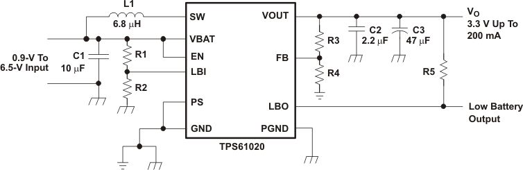

ich bin gerade dabei mir eine kleine Boosterconverter-Schaltung
aufzubauen um die Energie aus einem Li-Ion-Akku zu nutzen.
Ich nutze ein TPS61029 von TI.
http://www.ti.com/product/tps61029
Spule und Co. habe ich schon ausgerechnet.
Jedoch kam ich bei den Spannungsteilern zur Einstellung des
LowBatterySignals (R1&R2) und der Ausgangsspannung (R3&R4) ins Grübeln.
Um damit etwas zu spielen, zum Beispiel die Einstellungen mit einem
Mikrocontroller zu verändern, wollte ich je einen digitalen
Potentiometer und einen festen Vorwiderstand für R1 und R3 nehmen.
Also rechnete ich ein wenig anhand der Vorgaben im Datenblatt:
Also, ich dachte mir R1_MIN und R3_MIN wären jeweils die Vorwiderstände
und die Deltas überwinde ich dann mit digitalen Potis.

nebenher bin ich noch am Grübeln ob ich die Spule richtig ausgelegt
habe.
Ich habe den maximalen Strom genommen von 1,8A, die Schaltfrequenz von
Typ:600kHz, der maximalen ausgangspannung von 5V (5,5V brauche ich
nicht) und der minimalen batteriespannung von 0.9V.
Beim Ripple habe ich mich ans Datenblatt gehalten und 20% gewählt.
Also selbst im Maximalfall komme ich nicht auf die im Datenblatt als
typisch genannten 6,8µH.

Im Datenblatt rechnen sie mit delta(I_l) = 20%*I_l, nicht mit I_l
selbst.
Auch im Datenblatt kommen sie damit auf 5.5uH bei einer
Beispielrechnung, aber empfehlen 6.8uH.
Was brauchst du denn fuer einen Ausgangsstrom real? Was haettest du gern
maximal?
Bist du dir im Klaren, dass der IC nur in QFN erhaeltich ist, hast du
die noetige Erfahrung und Ausruestung um diesen zu verloeten?
Die Ausgangsspannung sollte sich auch durch eine zusaetzliche
Offset-Spannung, erzeugt durch den uC per PWM modifizieren lassen, dann
brauchst du gar kein digitales Poti.
Ich habe mir deine Rechnung nicht genau durchgeschaut, aber eigentlich
sollte auch ein einziges Poti, parallel oder in Reihe zu einem der
beiden Widerstaenden ausreichen um die Ausgangspannung anpassen zu
koennen. Du musst ja nicht beide Widerstaende aendern.
> selbst.
Das habe ich getan Siehe Anhang
Ich auch. ;)
Das verstehe ich nicht. PWM + RC Glied? Dann muss mein µC ein Teil der
Leistung liefern?
Es handelt sich um zwei verschiedene Einstellungen, die ich schon gern
getrennt einstellen würde.
Fabian

Hatten wir dass nicht schon x-Mal? Der Trick ist einen zusätzlichen
Strom in die Stelle an der R3, R4 und FB verbunden sind einzuspeisen.
Damit spart man sich den ganzen Quatsch mit überteuerten digitalen
Potentiometern.
Den Strom erzeugt man entweder mit einem Strom-DAC oder einem Widerstand
plus Spannungs-DAC.
Berechnet wird das ganze, in dem man die Spannung an FB als konstant
ansieht - es ist die Referenzspannung des Reglers und dann ganz brav
Maschen- und Kontengleichungen aufstellt.

Wenn es das schon X-Mal gab, kannst Du mir einen Link schicken?
Ich glaube ich habe verstanden wie die Idee ist. Also im den Strom eines
Spannunsteilers nach gutdünken vorgaugeln. Aber wie ich das genau
umsetzen soll weiß ich nicht.
Ist der Strom genau 0,01µA bleibt die Ausgangsspannung so wie sie ist,
ist der Strom größer, sinkt sie, ist der Strom kleiner steigt sie?
Geht das etwa in die Richtung?
