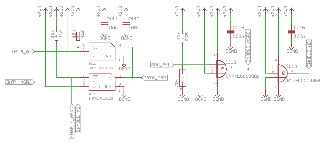

ich frage mich grad wie man am besten I2S Quellen umschaltet, sprich ich
habe eine Schaltung die einen festen Masterclock (12.288MHz) und
Wordclock (192kHz) hat.
Nun soll der DSP Chip entweder das Signal vom AD Wandler bekommen oder
das Signal eines ASRC Samplingrate Converters.
Mein Gedanke war es mit dem DSP Chip als Master den Wordclock zu
generieren und alle anderen Geräte am I2S Bus als Slave laufen zu
lassen.
Die Bitclockleitung wollte ich mit einem  SN74LVC1G125 umschalten,
sprich immer den aktiven enablen.
Nun frage ich mich allerdings ob ich damit das komplette Timing
durcheinander bring und ob es nicht vielleicht sinnvoller ist entweder
den AD Chip oder den ASRC Chip komplett abzuschalten?
Der SN74LVC1G125 hat ein Delay von 0,6 - 3,7 nS bei 3,3V und eine
t(enable) und t(disable) von 5,3 nS bzw. 5,0 nS.
Hat damit schon jemand Erfahrung? Klappt das oder bau ich mir damit nur
Fehlerquellen in die Schaltung?
Bernhard

Mir ist noch nicht ganz klar was du machen willst.
Wieso willst du die Bitclock schalten wenn es um eine Quellenauswahl
geht?. Wenn es nur einen Master gibt, genügt es die Datenleitung zu
schalten.
Damit wir nicht aneinander vorbei reden:
SDATA
LRCK
SCLK
MCLK
Was schaltest du?
Ich mache so etwas mit einem Analogschalter in der Datenleitung. Aktuell
mit dem TS5A3357 um zwischen drei Quellen auszuwählen.

Ja … richtig… mein Fehler ich will natürlich die Datenleitung schalten.
LRCK, SCLK, MCLK sind natürlich fix.

SDATA

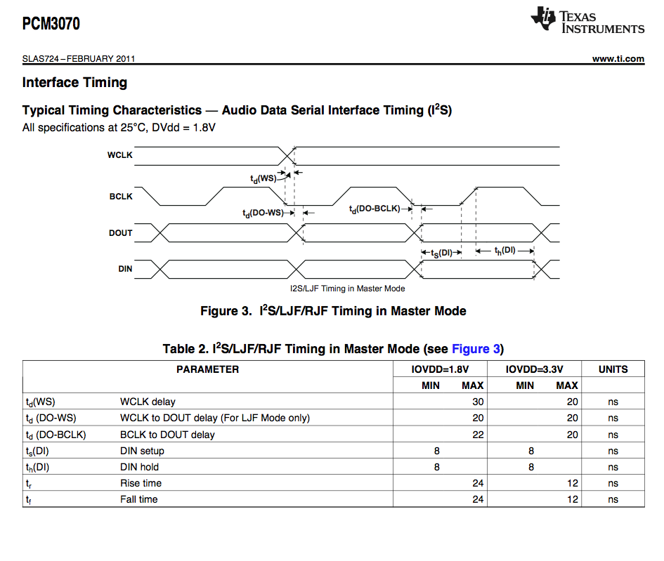

Ok und das funktioniert ohne Stress? Im I2S Standard steht was von einem
max. Delay von 20ns SCLK -> SDATA. Hab halt Angst davor das nicht mehr
einhalten zu können wenn ich den SDATA mit ca. 5ns verzögere.

Ja das geht ohne Probleme. Ich hatte zuerst auch meine Bedenken.
Zumindest hatte ich ein übles Knacken befürchtet wenn man zu einem
beliebigen Zeitpunkt die Datenleitungen umschaltet. Aber der passiert
nichts.
Nüchtern betrachtet ist das auch keine Überraschung. Die Taktleitungen
sind ja synchron. Die Anforderungen bezügl. SDATA zu SCK erfüllen die
Slaves mit grosszügiger Reserve. Wäre ja schlimm wenn ein 5ns Delay im
Signalweg alles durcheinander bringen würde.
Neben dem 3-fach Analogschalter (die verzögern nicht) habe ich in einem
anderen Gerät auch ein 74LVC1G157 im Einsatz für zwei Quellen. Der
Prototyp ist sogar nur mit einem 74AHC1G157 bestückt. Die Bitclock läuft
da allerdings nur mit 3MHz. Du hast vermutlich 6MHz. Ich erwarte aber
keine Probleme.
