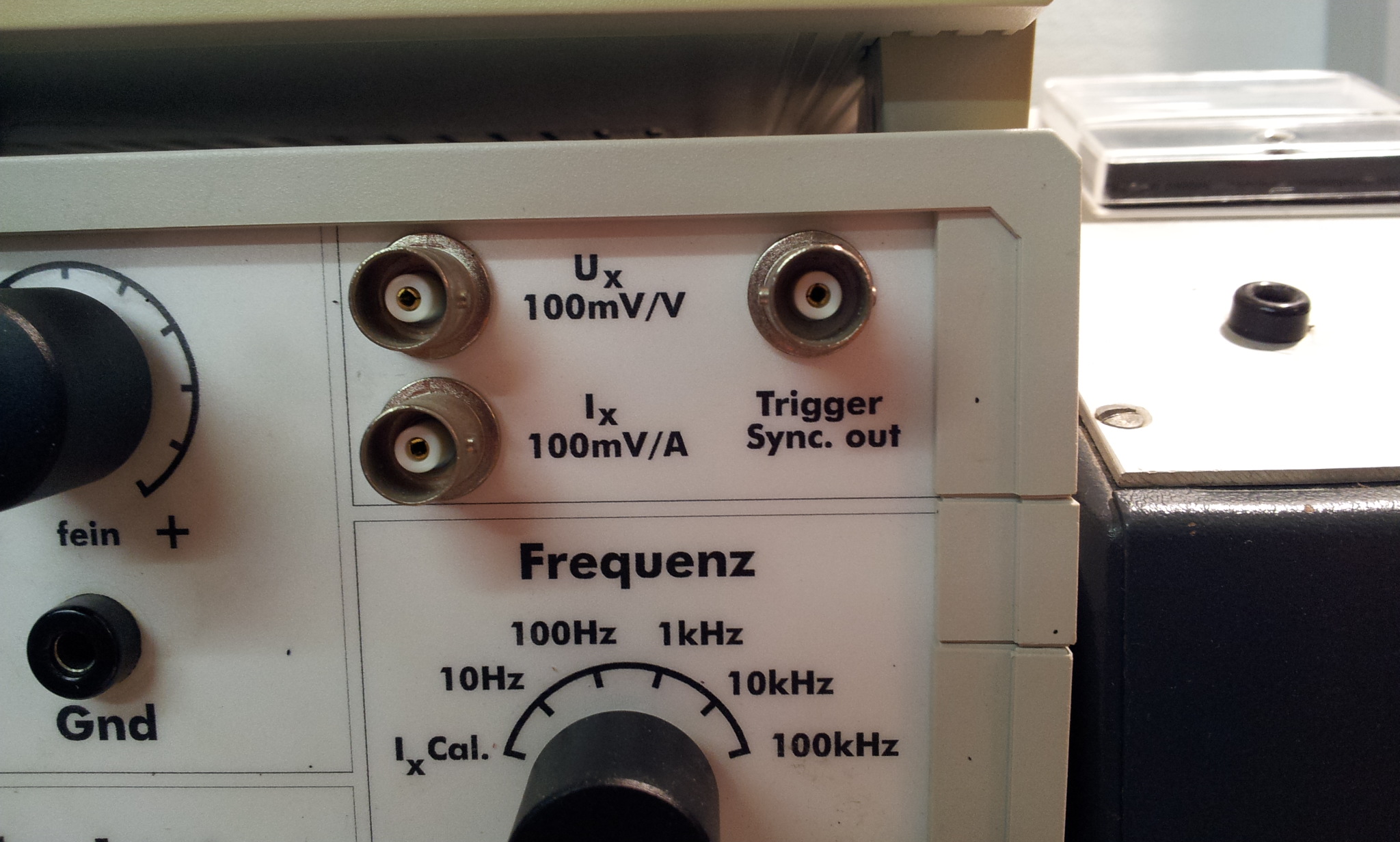

Ich habe eine selbstgebaute elektronische Last "geerbt". Es ist ein Eigenbau. Eine Bauanleitung ist nicht mehr vorhanden. Das Gerät funktioniert soweit. Zwei parallel geschaltete BUZ 11 sitzen auf einem Ventilator gekühlten KÜhlkörper. Wäre es möglich, noch mehr BUZ 11 parallel zu den vorhandenen zu schalten, um die Leistung des Gerätes zu erhöhen? Könnte mir jemand erklären, welche Funktion die drei auf dem Foto abgebildeten Anschlüsse haben? Frank

Die beiden Anschlüsse 100mV/V bzw. 100mV/A stellen wahrscheinlich wie die Beschriftung sagt 100mV pro Ampere Strom der durch die Last fließt bzw. pro Volt Spannung was an der Last anliegt zur Verfügung, um den Strom/Spannungsverlauf mit dem Oszi begutachten zu können.

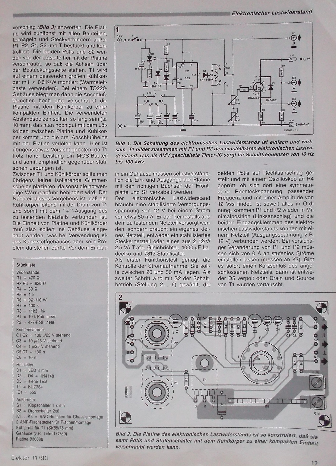

Sascha schrieb: > Hier sind die Bilder. Nichts mit geregelter Last. Frank Saner schrieb: > Wäre es möglich, noch mehr BUZ 11 parallel zu den vorhandenen zu > schalten, um die Leistung des Gerätes zu erhöhen? Die Schaltung ist das Papier nicht wert, auf das sie gedruckt wurde. Der Umbau wird also leider etwas umfangreicher als von Dir gedacht.
mhh schrieb: > Die Schaltung ist das Papier nicht wert, auf das sie gedruckt wurde. warum?

130W mit einem MOSFET im TO220 Gehäuse. Soso . . .
100 kHz Pulse mit 10K Poti am Gate. Aha . . .

> Nichts mit geregelter Last. Das hat auch keiner behauptet. > Ich glaube es war ein NE555 mit ein paar externen Bauteilen. Wenn man ein Auge auf den fliessenden Strom hält (also nachregelt wenn er durch Erwärmung zu groß wird) sollte die Schaltung für einen Anfänger recht tauglich sein. Ich würde noch einen Bimetallschalter an den Kühlkörper montieren der den Laststrom unterbricht, falls der Kühlkörper zu heiß wird.
#3196203
Genau! Bei bestimmten Potistellungen P1/P2 wird der Mosfet mit
Quellwiderständen im KOhm-Bereich betrieben, eine Schaltfrequenz von
100KHz ist da unmöglich. D4 tut auch einiges dazu und ist überflüssig.
Außerdem ist die Beschaltung von S2b total schwachsinnig und würde nie
eine Pulsung des Mosfet erlauben.
#3196210
Nein, die Schaltung ist absoluter Müll und führt nur üblen
Uberraschungen, die gerade ein Anfänger gar nicht gebrauchen kann.
#3196645
Das ist wahr, aber sie lässt sich recht einefach zur getakteten
elektronische Last aus der dse FAQ umbauen, zumindest mit nur einem
OpAmp und einem Limit von so 25W, oder die aufwändige Parallelschaltung
aus der dse FAQ
#3196722
MaWin schrieb: > Das ist wahr, aber sie lässt sich recht einefach zur getakteten > elektronische Last aus der dse FAQ umbauen, zumindest mit nur einem > OpAmp und einem Limit von so 25W, oder die aufwändige Parallelschaltung > aus der dse FAQ Hi, tut mir leid ich finde den Artikel nicht :(
Findsnet schrieb: > Hi, tut mir leid ich finde den Artikel nicht :( Benutze doch einfach die Suchfunktion, die jeder Browser besitzt.
Habe ich einen Knick in der Optik oder geht der Ausgang des 555 über die Diode direkt auf GND?
Ayk N. schrieb: > Habe ich einen Knick in der Optik oder geht der Ausgang des 555 über die > Diode direkt auf GND? Das ist einer der üblichen Fehler im Stromlaufplan. Im Layout ist die Verbindung nach GND richtigerweise nicht vorhanden.
