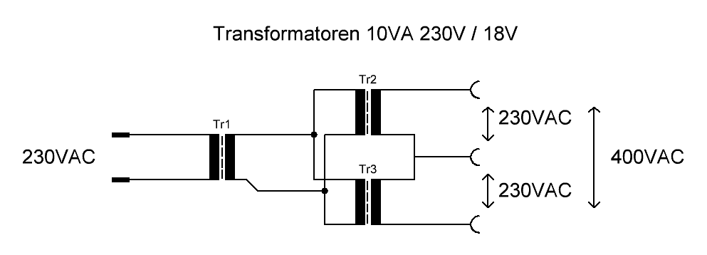

für das Formieren von Zwischenkreiselkos an großen Frequenzumrichtern
benötige ich 400VAC. Allerdings darf keine große Leistung zur Verfügung
stehen für den Fall eines Kurzschlusses. Das "echte" Drehstromnetz
scheidet somit aus, ein direkter Anschluss ist viel zu gefährlich. Der
Hersteller Vacon empfiehlt die Formierung mittels einer galvanisch
getrennten Strombegrenzten Spannungsquelle auszuführen. Jetzt wollte ich
mir folgendes Konstrukt bauen um mit normalen Hausmitteln 400VAC zu
erzeugen, siehe Bild im Anhang. Es geht übrigens nicht um die Drei
Aussenleiter, es muß nur die Spannung etwa hinkommen damit der DC-Wert
im Zwischenkreiselko stimmt. Diese Spannung muss dann längere Zeit
anliegen um die Formierung auszuführen. Danach darf der Umrichter ans
"richtige" Netz.
Zum Bild:
Die Trafos sind die vergossenen von Block habe ich noch von einer
Reichelt Bestellung übrig.
Genaue Bezeichnung ist: EI 60/25,5 118   Trafo 25VA, 18V, 1390mA.
Davon habe ich noch 3 Stück. Zum Probieren sollten die meiner Meinung
nach reichen.
Zum Anschluss:
Muss ich den 18VAC Kreis einseitig erden oder belaste ich da die
Isolation zu stark der Ausgangstrafos? Ich möchte im 18V Kreis mittels
Shunt oder Stromwandler noch den Strom messen damit ich im Fehlerfalls
schnell abstellen kann und die Trafos nicht beschädigt werden.
Schmelzsicherung kommt natürlich auch rein, das ist obligatorisch.
Ist die Schaltung so funktionstüchtig wie ich mir das denke bzw. gibt es
etwas das ich verbessern könnte? (Das die Spannungen am Ausgang
gefährlich sind weiß ich...)

Eine Strombegrenzung in Form eine Vorwiderstands brauchst Du so oder so.
Ein direkter Kurzschluss würde Deine Trafos wohl zum Brennen bringen.
Ansonsten ist Deine Schaltung aber IMHO in Ordnung.

@ Rolle (Gast)
Also eine kurzschlussfeste Quelle mit wenig Leistung.
Und auch nicht nötig.
Dort kommen aber mehr als 400VAC raus, erst recht im Quasi-Leerlauf.
Ob das den Kondensatoren gefällt? Wenn, dann müsste man einen Stelltrafo
vorschalten.
Und DU willst mit 400VAC rumspielen? Naja.
Unsinnig. Man nimmt kurzschlussfeste Klingeltrafos, die erledigen das
ganz allein.
Man braucht keinen Zwischenkreis, es reichen die 2 Ausgangstrafos. Wohl
aber einen Stelltrafo am Eingang.

Wenn du am Schluss dann doch DC brauchst, kannst du auch eine
Villard/Greinacher Schaltung andenken und mit lediglich einem Trenntrafo
auskommen. Wenn du aber bereits die 2-3 Trafos da hast, fehlt nur noch
die Gleichrichtung und Strombegrenzung.

@ Falk,
den Spott kannst du dir sparen. Ja ich bastle als gelernter Elektriker
auch öfters mal mit mehr Leistung rum (Kabeldicke so Anakonda usw.)
Aber diese Formierungssache ist für mich neu und deshalb frag ich
lieber, wo ist das Problem... :-)
>ganz allein.
Klingeltrafos und 400VAC da hätte ich kein gutes Gefühl dabei. Da ist
mir was vergossenes schon lieber.
Meinst du die Spartrafo Variante?
Als Stromlimit verwende ich eine Reihenschaltung aus 2 Glühbirnen mit 10
Watt Leistung. Diese Strombegrenzung funktioniert garantiert...
@Matthias Sch.
Gute idee aber gleichstrom ist nicht notwendig der FU hat ja nen
Gleichrichter drin. Die Einspeisung erfolgt nach abklemmen des internen
Lüfters an den normalen Klemmböcken für die Drehstromzuführung.
Grüße
Rolle

@ Rolle (Gast)
Wer sagt, dass Klingeltrafos NICHT vergossen sind?
Ja.
Geht auch.
Gast #3196469
Meine die ich hier habe sind es zumindest nicht, das sind alles
"offene". Das war mir zu gefährlich.
Spartrafo habe ich anfänglich schon in Erwägung gezogen, wegen des
Netzpotentials war mir das aber zu gefährlich. Die galvanisch getrennte
Variante war mir bezüglich der Sicherheit lieber, also habe ich dieser
den Vorzug gegeben.
