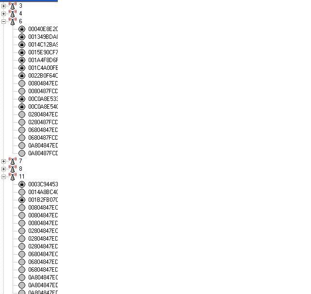

Das freut mich wenn es bei Dir noch funktioniertz. Wenn man jedoch weiß,
daß auf 2,4GHz eigentlich nur 3 Kanäle ohne Überlappung brauchbar sind,
wird das in einigen bewohnten Gebieten Probleme geben. Die WLAN-Kameras
meiner Nachbarn sind in der Zwischenzeit auf 2,4GHz verschwunden.
