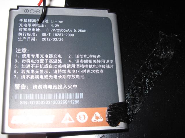

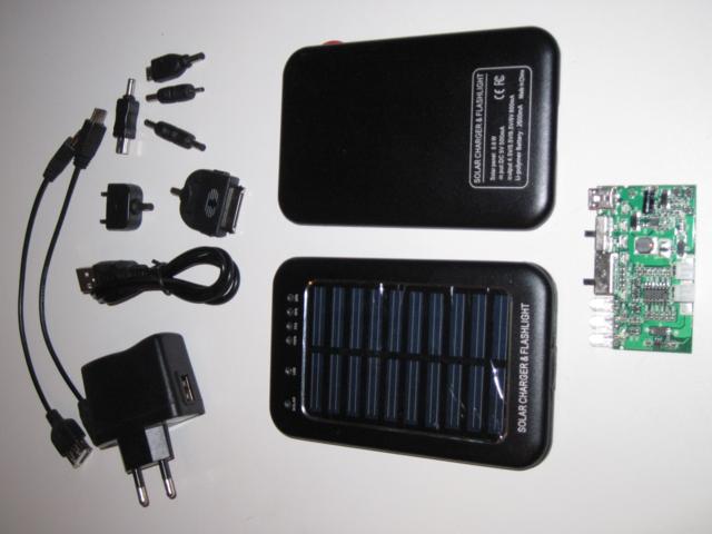

Hallo, ich habe mir eine Powerbank bestellt, mit Solarpanel.
Angeboten wurde sie mit 2600mA Kapazität, die Batterie ist mit 2500mA
gelabelt. Der Hauptzweck ist für eine Canon Kamera (A2300) mit
CHDK als Batterie zu dienen, welche auch von der Sonne aufgeladen wird.
Die Ausgangsspannung kann zwischen 4.5,5,6,5,9V eingestellt werden.
Erstatzbatterie für Kamera muss erst noch kommen, wie würdet ihr das
lösen,
die 4.5V auf 4.2V umändern und damit dann die Batterie in der Kamera
aufladen, Batteriespannung direkt rausführen,
Ich habe mir noch zwei 500mA Akkus bestellt. Der Orginalakku ist 650mA.
Angenommen ich komme mit dem Orginalakku über 4 Stunden aus, dann ist
die
Kombination mit Solarakku sowie 500mA Akku 18.5 Stunden.
Ich selbst habe noch nicht gemessen, laut Forenbeiträgen sollte die
Kamera Spizenströme von fast 2A brauchen Spitzenstrom ziehen, 500mA
kurzzeitig und sonst ca 360mA beim Speichern und Arbeiten, sowie einen
Ruhestrom von 120-160mA haben. Anfänglich dachte ich an eine Schaltung
wie diese ideal diode.
Eigentlich wollte ich noch einen Bleiakku oder lipo dazugeben, mit 3.3V
step down der bei Bedarf dazugeschaltet wird. Zwar schaltet die Kamera
bei 3.102V ab, ev. muss ich da einen Umschalter mit Mosfet machen und
welcher offline aufgeladen wird.

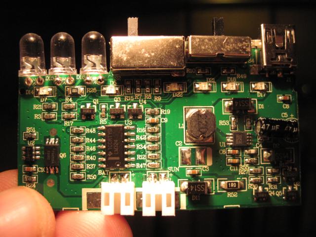

Kritikunkte:
- Im Datenblatt sieht man beim Eingang des Step-Up immer einen 47µF
Kondensator. Diser fehlt hier. Würdet ihr diesen nachbestücken oder eher
nicht, da vielleicht die Strombelastung der Spule durch das Fehlen des
Kondensators gelöst ist oder ev. sonstige Probleme bereiten könnte.
- Kabel sind alle abgebrochen, warscheinlich beim automatischen
Abisolieren
die Dicke falsch eingestellt gewesen. Mit etwas Vibration wäre das
bestenfalls ein Ausfall gewesen.
- Batterie ist alles nur in Chinesisch beschriftet, interessanterweise
ist
das rote Kabel immer an Masse. Ich rate noch ob da ev. ein Schutz drin
ist.
- Nach mehr als 4 Stunden aufladen wird 75% angezeigt, kann sein daß
auch da die Tolleranzen nicht passen,  mal schauen. Es könnte aber
leicht sein, daß eventuell die Batterie über z.B. 200mA geladen wird,
weil die 5V - 1.8V der roten Led sowie ev. diode dann dem step-up
zugeführt wird, welcher für die Ladung vom Solarpanel zuständig ist.
Dann würde sich eine sehr lange Ladezeit über USB erklären.

Ich werden im lm324 mit den vorhandenen Schwellen eine Hysterese
einbauen,
daß bei 75% Ladung der Step-Up eingeschalten wird, wo ich noch die
Spannung
verringern muss, und dass dieser bei 25% die Ladung ausschaltet, das
sind
dann ca 7-9 Stunden. Die LM324 wird vom Solarpanel gespeist, also nur
wenn
es hell ist. Ich werde zwei 5A Batterien noch benutzen, sind dann
also 10A mit der oben beschriebenen Schaltung, das sollte dann ca 3 Tage
halten, bzw wenn die Kamera nicht im Dauereinsatz ist auch mehr.
Hat jemand eine bessere Idee als diese ?
Ich habe jetzt rausbekommen, wieso der Kondensator raus ist.
Ohne Akku hat der Step-UP Probleme bei geringer Spannung, und schaltet
sich dann ab. Ist also ein billigst Unterspannungsschutz.
