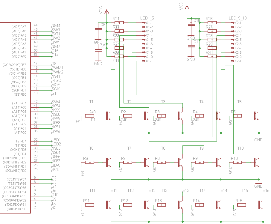

kurze Frage, sind kleine Mosfet sehr temperaturemfindlich?
Ich nutze die BSS138PW von NXP (60 V, 320 mA N-channel Trench MOSFET
SOT323)
um je eine LED zu schalten. also Atmegapin-->240R-->Gate. Nun gehen 7
LEDs im Testbetrieb wie gewünscht AN-AUS-AN.... 4 weitere sind immer ein
wening an, d.h. AN-weningAN-AN... Der Mosfet schaltet also nicht
wirklich aus.
Mal einen Mosfet getauschtan den ich gut rankam, und die dazugehörige
LED macht jetzt auch das was sie soll... Lötstellen sehen ok aus; keine
Brücken mit Durchgangsprüfer feststellbar.
Kann das zuviel Wärme vom Löten hervorrufen, oder evtl Flussmittelreste?
Grüße Ert
Kleine MOSFETS sind im Prinzip nicht empfindlicher auf Temperaturen. Mit
dem kleinen Gehäuse geht es aber schneller bis die hohe Temperatur am
Chip ist.
Die kleinen MOSFETs sind aber empfindlicher als die großen auf ESD.

mh, dann sind die kleinen Teile wohl den Hitzetot gestorben. Friede
ihrer Asche.

Ach ganz normale 20mA LEDs,
aber wieso soll die verlustleistung am Mosfet abfallen? Rdson ist max
2Ohm...
Kann es sein das mein billig Durchgangsprüfer die FETs platt machen
kann?
Habe eben eine FET dreimal gewechselt und alle waren defekt... habe aber
auch alle zuvor Kurzschluss überprüft. Mal morgen schauen, ich geh jetzt
in die Koje.
Auch und ja, auf dem Schaltpaln sind fehlerhafter weise Bipolare drauf,
mir kam es eher auf das Package an und nicht auf das Symbol ;-)
@ Nils P. (ert)
>kann?
Nein. Mit 99% Wahrscheinlichkeit hast du sie kaputt gememacht.
- Zu heiß und zu lange gelötet
- nicht ESD-gerechter Arbeitsplatz und dadurch ESD-Defekte am Gate

Habe mal testweise einen funktionierenden Fet 2Min mit 400°C
beaufschlagt, lief danach noch einwandfrei.
Waren wohl ESD Probleme... Man lernt nie aus.
So ein empfindliches Bauteil hatte ich noch nie.
Danke für die Hilfe!
An diesem Setup ist einiges Falsch.
1) fuer 20mA an der LED braucht man keinen FET, ab 5V.
2) Einzel LED ab 16V laufen lassen ist murks. Die Verlustleistung am 700
Ohm ist dann 12V * 20mA = 0.24W
3) Wir wissen leider nicht ob der FET mit 3.3V oder 5V am Gate
angesteuert wird. Falls es kein Logic Level FET ist, arbeitet der im
linearen Bereich.
4) Es gibt auch keinen Grund, eine 20mA LED mit 20mA laufenzulassen. In
vielen Faellen genuegen auch 2mA.
Wir wissen auch nicht was fuer eine CPU verwendet wird. Es kann auch
sein, dass das Port nicht korrekt konfiguriert ist.
Naja mal die Kirche im Dorfe lassen, kennst ja nicht die Anwendung ;-)
mag sein, müsste trotzdem gehen
Ich weiß. Werden sowieso sehr selten zu 100% laufen, Und ja ich will
alle einzeln ansteuern können.
> linearen Bereich.
natürlich 5V+Logic Level, oben habe ich den Typ geschrieben
Kann man mit PWM regeln... Ich kann so alles abdecken
am µC (ATMEAG64) liegts aber nicht... wie schon oben beschrieben es
liegt am FET. Nichts geändert nur FET getauscht und es läuft.
Da die Lösung wie schon beschrieben zu 99% in dem ESD-Schutz liegt
stellt sich vielmehr die Frage welchen AUfwand ihr treibt um sowas zu
vermeiden.
Ich war schon geerdet und auch mein Lötkolben, nur das Holzbrett auf dem
ich löte ist halt nicht ESD konform.
Schönes WE noch
Gruß Ert
