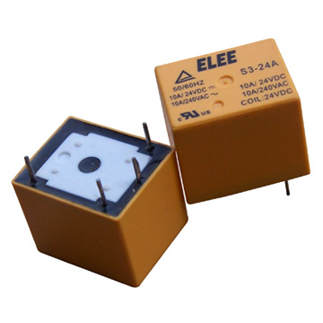

Hallo!
Ich glaube ich habe folgendes Relais (in Akku-Ladegerät, wahrscheinlich
kaputt)
http://www.o-digital.com/wholesale-products/2226/2228-1/PC-Board-Relay-S3-122813.html
Die Seite sagt eigentlich gar nichts über das Ding.
Draufstehen tut: S3-12A
Jemand ne Idee wo ich mehr dazu finde? (Vor allem Pinbelegung)
Danke!
Jürgen

@Jott Kah
PC board relay
Coil voltage: 12V, 24V
Contact current: 15A
Contact type: 1A, 1B, 1C
Power consumption: 0.36W, 0.45W
Schon mit den obigen Informationen kann kaum jemand etwas anfangen.
Eine Spulenspannung von 12V, 24V ist wohl ein Witz (Leistungssprung 4x)
Schaltstrom: 15A bei 0V, 1000V oder gar 2548V?
Leistungsaufnahme: 0.36W, 0.45W - Watt denn nu? Wenn ich von 0,36W bei
12V ausgehe, so liegt die Leistungsaufnahme bei 24V bei ca. 1,44W (-
Drahtwiderstandserhöhung).
... oder so
Schau Dir die beteiligten Spannungen an (Messen), schnapp Dir eine
Schieblehre und stelle fest, welche Abmessungen das Teil hat und gehe
dann erneut auf Suche. Bei der Gelegenheit kannst Du ja auch gleich mal
schauen, welcher Pin für was ist.
Relais, die genauso aussehen gibt’s wie Sand am Meer. Das Innenleben ist
aber eindeutig eine andere Sache.

#3197604
Wo steht dass die Spulen für die beiden Betriebsspannungen identisch
sind? Typischerweise ist die Ansteuerleistung konstant, also ändern sich
die Wickeldaten für verschiedene Spannungen.
Man steuert ja auch kein 24V Relais mit 12V an. Da passiert dann nämlich
höchstwahrscheinlich gar nichts mehr.
#3197640
Siehe Foto. Merkste was?
Wenn ich S3-12 drauf schreibe habe ich ein 12V Relais.
Wenn ich S3-24 drauf schreibe habé ich was?
amateur schrieb:
> PC board relay
Der TO sucht offensichtlich ein 12V Relais, korrekt.
Die Diskussion um die technischen Daten ist aber dass ein 12V-Relais
gleich einem 24V-Relais wäre. Und das ist nun mal nicht ganz richtig.
Das Infos bezeichnen mehrere Relais der gleichen Baureihe mit
unterschiedlichen Betriebsdaten (12V/0,36W und 24V/0,45W) und nichts
anderes.
