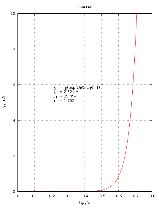

Wie stark der Knick ausgeprägt ist, hängt im Wesentlichen vom Faktor
n·Ut in der Shockley-Gleichung ab. Je kleiner dieser Faktor ist, umso
ausgeprägter ist der Knick. Ut ist proportional zur Temperatur und
beträgt bei Zimmertemperatur etwa 25mV. Der Parameter n hängt vom
Diodentyp ab und liegt bei Siliziumdioden üblicherweise zwischen 1,5 und
2. Für LEDs ist n meist deutlich größer, weswegen dort der Knick
schwächer ausgeprägt ist.
Bei gegebener Temperatur kann der Knick in der Kennlinie nicht beliebig
scharf werden, da nach der Theorie n nicht kleiner als 1 werden kann.
Ich habe mal für eine typische Kleinsignaldiode (1N4148) die Kennlinie
nach der Shockley-Gleichung geplottet (s. Anhang). Für 1mA<Id<10mA liegt
Uf im zwischen 0,6V bis 0,7V. Das ist genau der Bereich, der auch in den
Lehrbüchern angegeben wird.
Ähnlich scharf (bzw. unscharf) ist auch der Knick der BE-Strecke von
Siliziumtransistoren.

Ulrich schrieb:
> Die Größe Is skaliert mit der Größe der Diode bzw. des Transistors.
Das wollte ich wissen. Die Stromdiche Js = Is/A ist offenbar ein reiner
Materialparameter des Halbleiters, und da bei größeren Bauteilen auch
ein größerer Querschnitt erforderlich ist, bleibt das Is = Js * A
innerhalb ein paar Größenordnungen konstant, was ausreicht, dass bei den
"typischen" Strömen die Flußspannung 0.6...0.7 V beträgt. Kann man das
so sehen?
