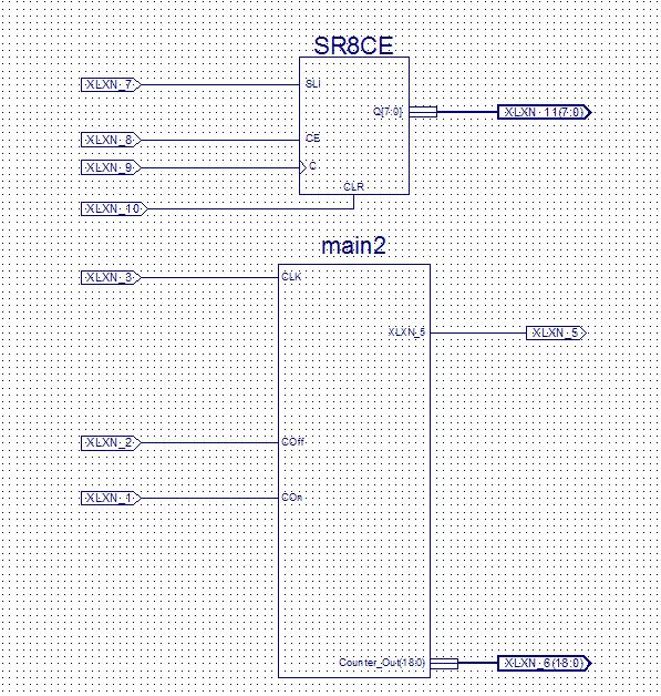

Hallo Ich habe mal aus meinem Vhdl's eine Schematic erzeugt. Diese dann mit io Marker versehen und erstellt. Hat erstmal gut geklappt. Doch nun habe ich in die Schematic noch ein shift register eingefügt ( Nicht mit dem Rest der Schematic verbunden) diesen auch mit Io marker versehen. Doch beim belegen der Pins habe ich in Pace leider nur die Pins von einem der beiden Module (Jenachdem welche ich zuerst in die Schematic einfüge). Was habe ich da falsch gemacht? Liebe grüße

Mein Problem ist das ich gerade erst anfange mit VHDL und froh bin wenn ein "Modul" funktioniert. Ich habe mich an die anweisung eines Tutorials gehalten in dem es heißt Man solle bitte nicht versuchen seine komplette Schaltung aus einem Vhdl code zu generiren, weil man dadurch die Übersicht verliert. Sondern eher Viele codes wie ic's miteinander zu verschalten. Das hat ja nun auch eigentlich schon einige male ganz gut geklappt. Nur das schon exestirende Symbol "Sr8ce" Ein Schieberegister mach Probleme. Ich kann z.b. Problemlos Meinen "counter" mehrmals in eine Schematic Packen und alle arbeiten sie ordnungsgemäß einfache logics inv and nand klappen auch Fehlerfrei. Nur sobald das Schieberegister dazukommt is ende und ich verstehe nicht wie das passiert. Klaar könnte ich jetzt eine andere Lösung suchen um das Problem zu umgehen. Aber mir währe es wichtig zu wissen was da falsch ist.

Doch der ist da obwohl auf dem Bild tatsache nicht zu erkennen. Sowas würde sogar eine Fehlermeldung ergeben. Ich bekomme keine Fehlermeldung könnte sogar die bin datei für den FPGA erstellen. Obwohl ich die Io Marker nicht mit realen Pins verbunden habe. Was normalerweise ja auch zu einer Fehlermeldung führt.

> Doch beim belegen der Pins habe ich in Pace leider nur die Pins von einem > der beiden Module (Jenachdem welche ich zuerst in die Schematic einfüge). Das sieht so aus, als hättest du keinen Top-Level definiert. Also ein Schematic als Top-Level definieren und dann dort deine beiden Symbole einfügen. Dann sollte es gehen. > Der Fehler ist schon beim ersten Satz deiner Beschreibung passiert. > Warum brauchst du einen Schaltplan, der aus deinem VHDL Code erzeugt > wurde? Was ist dein eigentliches Problem? Jetzt fangen auch schon die Mods an zu pöbeln. Wenn der TO das so machen will und sich ihm die Sache so besser erschließt, warum denn nicht?

Sven schrieb: > Was habe ich da falsch gemacht? Das kann man aus deinem Schematic nicht unmittelbar sehen, weil der VHDL-Inhalt deiner Symbole hier nicht mit dasteht. (Da könnten ja eventuell bereits In- und Output-Buffer enthalten sein) Aber: Im allgemeinen ist es so, daß man Signale, die in den Chip hinein oder herausführen, zu allererst im Toplevel-Schematic mit IoBuffern versieht. Fertige gibt's als einzelne und mehrfache (ich glaub 8 und 16fach), aber man kann sich auch eigene zurechtmachen und so gestalten, daß es besser aussieht als die Ami-Symbole. Bei Inputs nimm also ibuf und bei Outputs obuf oder obufe oder obuft, je nachdem ob du nen Tristate Output brauchst oder nicht. (Die IoBuffer sind zumindest bei CPLD's kein Teil der inneren Logik, sondern was Separates. Oftmals ist die ISE so gnädig, stillschweigend die IoBuffer automatisch zu ergänzen, aber verlassen sollte man sich nicht drauf. Modul-Ports (in, out auto) sind keine Pin-Buffer, führen also (eigentlich) nicht an die Pins des IC's. Ausnahme: am Eingang eines ibuf oder am Ausgang eines obuf. (Bei Schematics von Altera ist das noch viel verrückter...) also: <pinname|-----|>---(irgendwelche Logik)-----|>-----|pinname> sieht in ASCII Grafik bissel bäh aus, aber das erste |> soll ein Inputbuffer sein und das zweite ein Outputbuffer. Und die eigentlichen Pins solltest du mit richtigen Namen versehen, nicht XLX... Naja und das .ucf file kannst du mit nem normalen Editor bearbeiten. Das scheint mir bei Xilinx noch immer das Zuverlässigste zu sein. W.S.
