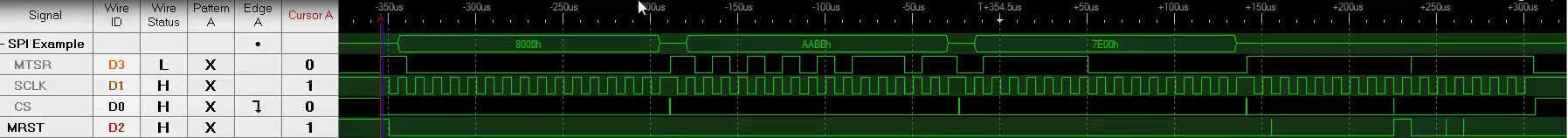

Bei meiner SPI-Verbindung mit einem Sensor treten auf der CS-Leitung
Spikes auf, wenn der Sensor angeschlossen ist.
Soviel ich sehe, passieren diese bei fallender Flanke der Taktleitung.
SCLK und CS liegen auf dem Verbindungskabel nicht nebeneinander. Anbei
ein Screenshot wie es an der SPI aussieht.
Was könnte der Grund sein? Momentan sind die Leitungen ohne weitere
Hardware miteinander verbunden. CS könnte ich auch mit einem Pullup
ausführen. Ich habe mit zwei unterschiedlichen Mikrocontroller-Boards
getestet und festgestellt, dass das Problem bei einem Board nicht
auftritt.
Wenn ich andererseits ohne den Sensor teste, dann sind keine Störungen
auf der SPI vorhanden.

Gast #3197024
Sieht doch soweit ganz gut aus.
Der CS hat den Peak jeweils nach 16 Bit.
Dieser Peak ist dann notwendig wenn der Slave für jedes Byte/Wort einen
Wechsel des CS benötigt.
Es gibt auch Slaves die auf diesen Peak während einer laufenden
Überragung allergisch reagieren.
Zu finden ist das in der SPI Implementierung / Konfiguration.

Gast #3197815
Die Spikes kommen von MTSR und MRST, würde ich sagen (Übersprechen).

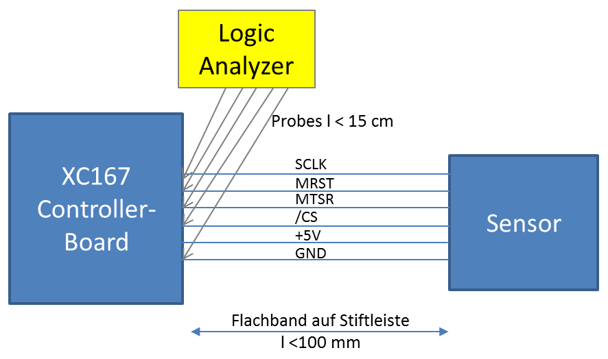

Layoutdaten habe ich leider keine. Es handelt sich um das Eval-Board
MCBXC167 von Keil. Die SPI-Leitung ist direkt auf eine Stiftleiste
geführt.
Die Kabellänge zwischen Sensor und Board beträgt 75 mm. Kürzer geht
nicht.
Die Verbindung erfolgt über Flachbandkabel wobei die Taktleitung neben
der MTSR liegt.
Pullups sind keine vorhanden

Habe mit dem Oszilloskop gemessen. Dort konte ich nur Peaks mit ca. 1.5
V detektieren. Die Schaltschwelle des Logic Analyzers habe ich auf 2.5 V
gestellt. Vielleicht zeigt der ja mehr an als tatsächlich der Fall
Das Taktsignal sieht meiner Meinung nach i.O. aus. "schöne" Flanke,
geringes Überschwingen.
Wie du vielleicht hinweisen wolltest... Das SPI-Signal sieht eigentlich
i.O. (fast schon top) aus.

Die Masse sieht i.O. aus. Auch die 5V Versorgung. Anbei ein Bild des
Messaufbaus.
