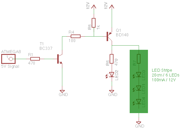

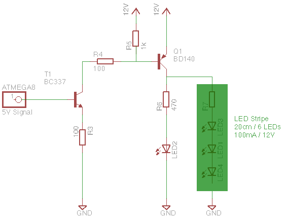

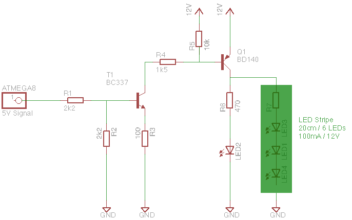

ich habe mir mit meiner noch mässigen Transistor-Erfahrung angehängte
Darlington-Schaltung zusammengestellt.
Es ist Teil einer Schaltung, die 7-Segment-Ziffern betreibt, deren
Segmente aus 20cm-LED-Stripes bestehen (12V, 6 LEDs, ca. 100mA).
Was hier als "LED Stripe" beschrieben ist, sind in der realen Schaltung
7 Stripes à 20cm bzw. 100mA, also bis zu 700mA.
Nach den LED-Stripes geht's nicht nach GND, sondern in 7 Ports eines
ULN2803.
Dieser Teil der Schaltung dient dazu zwischen 4 Ziffern zu multiplexen,
d.h. in einer Frequenz von 1000 Hz werden 4 dieser Darlingtonstufen der
Reihe nach durchgeschaltet und mit einem ULN2803 die Segmente
geschaltet.
Ich würde mich freuen, wenn die Transen-Spezialisten unter Euch mal
einen Blick drauf werden und Feedback geben.
Funktionieren tut die Schaltung jedenfalls schonmal, es wurde auch
nichts besonders heiss oder so :-)
Danke für Eure Hilfe,
Conny
von Falk B. (falk)
@ Conny G. (konrad_g)
Das ist kein Darlington, das ist ein High Side Treiber.
>geschaltet.
Gut,
Ist mehr oder weniger OK, aber teilweise zu umständlich. Entweder man
betreibt T1 als Konstantstromquelle, dann fliegen R1 und R2 raus.
Macht dann ~43 mA Kollektorstrom. OK, du willst ja ~700mA mit T2
schalten. Passt.
Oder man macht eine reine Emitterschaltung, dann fliegt R3 und R2 raus,
R2 ist hier auch Luxus.
Ich würde die 1. Variante wählen, denn T1 als Konstantstromquelle ist
schneller, weil ungesättigt.
R4 ist dann aber zu groß, denn bei nur ~5V die für R4 übrig bleiben,
fließen dort maximal 4mA. R4 sollte eher 100 oder 130 Ohm sein. R5
sollte auch eher 1k sein.

von Helmut S. (helmuts)
Achtung, der Ratschlag war R2 wegmachen und R3 durch 0Ohm ersetzen.
Deine jetzige Schaltung ist falsch. Die überlastet den ATMEGA-Ausgang.
Entschuldigung:
Ich sehe gerade du hast den Kollektorwiderstand auf 100Ohm reduziert.
Dann wird im Normalbetrieb der Ausgang des ATMEGA nicht überlastet, da
der Transistor nicht in Sättigung geht. Allerdings nur, wenn die 12V
auch da sind. Wenn nicht ist das gar nicht gut für den ATMEGA.

von Conny G. (conny_g)
0 Ohm ist doch "kein Widerstand", also kein R3, also entfernen?
> Entschuldigung:
Weshalb zieht dann die BE-Strecke nicht soviel Strom, wenn ich genügend
Kollektorstrom habe? Das verstehe ich nicht?
0Ohm heißt Kurzschluss, also Drahtverbindung oder Leiterbahn.
Es gibt übrigens tatsächlich 0hm Widerstände zu kaufen. Genau genommen
sind das Drahtbrücken. Es gibt sie übrigens auch in SMT.
von Falk B. (falk)
Weil der Transistor verstärkt und der verstärkte Strom vom Kollektor zum
Emitter fließen kann. Fehlt der, muss der ganze Strom aus der Basis
kommen. Denn wenn der AVR Ausgang auf 5V schaltet, liegt auch die Basis
auf 5V. Der Emitter liegt dann auf 4,3V und die liegen voll über R3 an.
Jetzt MÜSSEN 43mA fließen, damit der Herr Ohm seinen Segen sprechen
kann. Entweder, die kommen NUR aus der Basis, weil der Kollektor nicht
angeschlossen ist (schlecht), oder sie kommen aus der Basis plus um den
Faktor beta verstärkt aus dem Kollektor.
Ha!!!! Jetzt ist bzgl. Transistoren ein ziemlicher Groschen gefallen! So
hab ich das noch nicht gesehen.
Der Rat war doch:
- T1 als Konstantstromquelle, dann fliegen R1 und R2 raus.
- R4 sollte eher 100 oder 130 Ohm sein. R5 sollte auch eher 1k sein.
Und das hab ich gemacht: R1 und R2 weg, und R4/R5 eine Zehnerpotenz
kleiner, also 100 Ohm und 1k.
Ist das nun so gut oder doch nicht?
Ein Vorwiderstand vor T1 würde ja jedenfalls nicht schaden, oder? Was
nehmen, 470 Ohm?
von isdochegal (Gast)
Konstantstromquelle macht hier überhaupt keinen Sinn, da in den LED
Stripes schon die Vorwiderstände drin sind.
R3 würde ich rausmachen, dafür einen Basiswiderstand für T1.
Also so?
Das wäre dann ein Basisstrom bei T1 von 9mA, das fände ich eigentlich
ganz gut.
Jetzt solltest du noch R4 anpassen. Der Basisstrom durch Q1 beträgt
momentan über 100mA, wenn T1 voll durchgesteuert ist.

Conny G. schrieb:
> Also laut Datenblatt hat der BD140 bei 700mA bis 1A
> ein hfe von 50 bis 65.
Bei Schalttransistoren rechnet man anders. Weil man da normaler-
weise eine möglichst niedrige Restspannung haben will, wird der
Transistor mit höheren Strom an der Basis übersteuert. Die
typische Stromverstärkung beträgt dann nur noch 10...30.
Näheres dazu findet man im Datenblatt. Andererseits wird bei
Ansteuerung von LEDs meist sowieso ein Teil der Spannung in
Widerständen "vernichtet". Dann spielt auch eine etwas höhere
Spannung am Schalttransistor keine Rolle, verlangt allerdings
manchmal eine Kühlung des Transistors.
Gruss
Harald
Der höhere Spannungsabfall muss dann evtl. aber beim Berechnen des
LED-Vorwiderstands berücksichtigt werden.
Denn wenn auf dem LED-Streifen 6 LEDs mit einer angenommenen Uf von 1,7V
sind, dann bleiben von 12V gerade noch 1,8V für den Vorwiderstand. Und
wenn der Transistor davon 1V "braucht", dann passt der zuvor berechnete
Widerstand nicht...
von Falk B. (falk)
@ A. K. (prx)
>> Die im Moment dimensionierten 43mA sind damit OK.
>Das läuft an 12V, nicht an 5V. Die 100 Ohm drin ergeben 113mA.
Ich fürchte, wir reden aneinander vorbei. Ich rede hiervon.
Beitrag "Re: Feedback zu Darlington-Schaltung"
Hier arbeitet T1 als Konstantstromquelle mit 43mA. R4 ist eigentlich nur
zur Entlastung von T1 gut, damit dieser nicht soviel Leistung umsetzen
muss. Über R4 fallen somit ca. 4,3V ab.
Du redest wahrscheinlich hiervon.
Die Schaltung gefällt mir nicht.
Falk Brunner schrieb:
> Warum lässt du dich so gequatschen und eine gute Schaltung zerreden?
Ich finde das ganz gut so, dass hier mal verschiedene Meinungen
zusammenkommen, das verbessert absolut mein Verständnis der Schaltung
hier "zuzuhören".
Ich hab nur grad ein bisschen den Überblick über die Varianten
verloren.... :-)
Das ist eine gute Erklärung für die Übersteuerung, vielen Dank!
Also den R4 größer? 330 Ohm, 34mA?
Dann muss aber auch der R5 größer werden, 2.2k oder 4,7k?
Für mein Verständnis ... warum gefällt Dir die nicht?
Mir macht sie technisch auch Sinn, wobei mir die Verlustleistung des R4
nicht gefällt. Ist das der Grund?
> verloren.... :-)
Ok, es sind also noch 2 Varianten im Spiel:
- Konstantstromquelle ohne Vorwiderstand T1 und mit 100 Ohm
Vorwiderstand Q1 und 100 Ohm Emitterwiderstand
- Schalter-Schaltung mit 470 Ohm Vorwiderstand T1, kein
Emitterwiderstand und 330 Ohm (?) Vorwiderstand Q1
Variante 1 hat einen Basisstrom für Q1 von 43mA
Variante 2 hat einen von 34mA.
Bei Variante 2 haben wir aber eine Verlustleistung an R4 von 390mW und
das gefällt mir persönlich nicht so gut, auch wenn die Schaltung eine
Multiplexschaltung ist und der Duty  Cycle nur 25% und die "Überlastung"
des Widerstands deshalb m.E. ok sein sollte.
Ist das so ok zusammengefasst?
von (prx) A. K. (prx)
Weshalb?
von Falk B. (falk)
113mA Basisstrom für Q1 werden nicht benötigt, es reichen 30-40mA.
Deine Emitterschaltung ist in dieser einfachen Form gerade beim
Abschalten um einiges langsamer als die Schaltung als
Konstantstromquelle, geschätzt um die 1-5us.
Das auch.
Basiswiderstand
>und mit 100 Ohm
Ja.
Emitterschaltung
Im Wesentlichen ja.
A. K. schrieb:
> Weshalb?
Sind nicht T1, R4 und R5 ein Spannungsteiler und ich will, dass beim
Durchschalten von T1 das Potenzial von Basis Q1 weit / weit genug
runtergeht?
Wenn ich also R4 auf 330 Ohm erhöhe und R5 bei 1k lasse, dann habe ich
ganz andere Spannungsverhältnisse als bei 100/1000 für R4/R5.
Oder hab ich da was falsch verstanden?
Ob du von den 35mA nun 700µA oder 300µA abzweigst ergibt keinen wirklich
grossen Unterschied. Kleinerer Widerstand schaltet aber schneller ab.
von Harald W. (wilhelms)
Mein Beitrag bezog sich gar nicht unmittelbar auf Deine spezielle
Schaltung, sondern war eher allgemein gemeint. Ich denke, zu Deiner
Schaltung selbst dürftest Du von den anderen genug Infos bekommen
haben. Grundsätzlich gilt da immer: Es führen viele (Ein paar
richtige und ein paar falsche) Wege nach Rom.
Gruss
Harald
