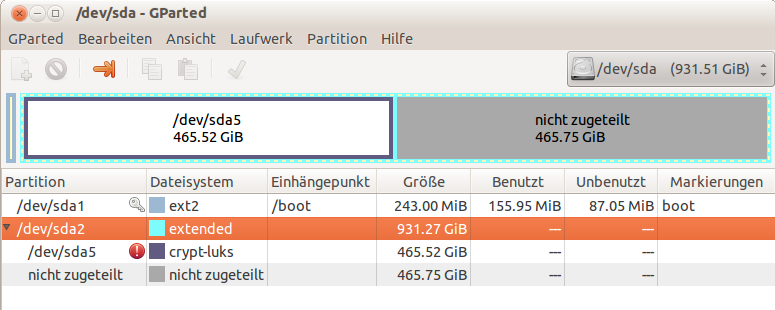

Ich will eine Ubuntu 12.04 - Installation mit LUKS auf eine größere
Platte umziehen. Ich habe mich an folgende Anleitung gehalten:
https://help.ubuntu.com/community/ResizeEncryptedPartitions#Detailed_resizing_.2BAH4_Enlarging_an_encrypted_partition
Folgendes habe ich gemacht:
1. Alte Platte (500 GB) mit dd auf neue Platte (1 TB) kopiert.
2. Kopiertes System gebootet - alles läuft
3. Life-CD gebootet
4. Mit Gparted die Extended Partition, die die LUKS-Daten bis zum Ende
   der Platte vergrößert.
5. LUKS und LVM im Life-System installiert
      sudo apt-get update && sudo apt-get install lvm2 cryptsetup
      sudo modprobe dm-crypt
6. Entschlüsseln und LVM aktivieren
      sudo cryptsetup luksOpen /dev/sdb5 crypt1
      sudo vgscan --mknodes
      sudo vgchange -ay
7. Filesystemcheck
      sudo e2fsck -f /dev/mapper/lx6-root
   Keine Fehler
8. Crypotcontainer vergrößern
      sudo cryptsetup resize crypt1
9. Physikalisches LVM-Module vergrößern
      sudo pvresize /dev/mapper/crypt1
10. Logisches Volume auf volle Größe erweitern
      sudo lvresize -L +465G /dev/lx6/root
   Es kommt folgende Fehlermeldung:
  Rounding up size to full physical extent 454,84 GiB
  Extending logical volume root to 916,31 GiB
  Insufficient free space: 116438 extents needed, but only 12 available
Wieso das?

Stutzig mach mich bei der Beschreibung der Satz (siehe Link oben):
1. Boot a live CD and, using any tool, using any tool create a new
partition, lets call it /dev/sda6 , next to and to the left of (after)
your crypt.
Was soll das "next to and to the left of (after)" heißen? Soll der
bisher gültige, verschlüsselte Datenblock ans Ende der Partition
verschoben werden? Wie soll das gehen? Gparted weigert sich, dort
irgendwas zu verschieben. Ich kann die Partition erweitern, aber das
wars dann auch.

OP #3197457
Schon das pvresize bewirkt nichts, bringt aber auch keine Fehlermeldung:
$ sudo pvdisplay
  --- Physical volume ---
  PV Name               /dev/dm-0
  VG Name               lx6
  PV Size               465,52 GiB / not usable 3,81 MiB
  Allocatable           yes
  PE Size               4,00 MiB
  Total PE              119172
  Free PE               12
  Allocated PE          119160
  PV UUID               ***
$ sudo pvresize /dev/mapper/crypt1
  Physical volume "/dev/dm-0" changed
  1 physical volume(s) resized / 0 physical volume(s) not resized
$ sudo pvdisplay
  PV Name               /dev/dm-0
  VG Name               lx6
22
  Allocatable           yes
23
  PE Size               4,00 MiB
24
  Total PE              119172
25
  Free PE               12
26
  Allocated PE          119160
27
  PV UUID               ***
Der leere Bereich am Ende der Platte ist laut GPartEd in der Extendet
Partition. Trotzdem sieht pvresize nach den 12 PEs, die auf der alten
Platte unbrauchbar hinter dem PV lagen, das Ende der Fahnenstange.
Wie ist das mit LUKS, wenn man einfach ein zweites PV im freien Bereich
anlegt: ist das PV dann mit im LUKS-Container, oder nicht?

OP #3198142
Malte S. schrieb:
> War dieser Schritt erfolgreich?
> Bei mir führt der ohne Fehlermeldung KEIN resize durch, wenn das Volume
> in Verwendung ist.
Es kam keine Meldung, woraus ich geschlossen habe, daß es funktioniert
hat.
Die Reihenfolge der Schritte entspricht der Empfehlung aus
Diese Beschreibung spukt unter allerlei URLs und Layouts, aber
inhaltlich identisch auf dem Web herum.
#3198153
Ja, die habe ich auch mehrmals gefunden :)
Da ich immer neugierig bin und noch nie ein LUKS-Volume in der Größe
verändert hatte, habe ich das mit einem mehr oder weniger vergleichbaren
Setup durchgespielt, nur mit loop-Device statt einer MBR-Partition.
Und da fiel mir auf, dass sich die Größe des dm-crypt-Volumes nach dem
Aufruf von cryptsetup resize nur dann ändert, wenn das darüberliegende
LVM-Zeug nicht aktiviert ist.
Es lässt sich also mutmaßen, dass diese omnipräsente Anleitung zwar
prinzipiell richtig ist, aber z.B. die Schritte zum Verifizieren des
Dateisystems nachträglich trocken eingebaut wurden oder sonstwie die
Reihenfolge durcheinander gekommen ist. Oder einfach nur das vgchange
-an vergessen wurde.
Also bleibt der Vorschlag: deaktiviere die VG und versuch es dann
nochmal mit Schritt 8-10 und erneutes vgchange -ay irgendwo dazwischen
(bin ich mir auch wieder nicht sicher, aber ich glaub, pvresize geht on-
oder offline).
Du mußt nicht sda2 sondern sda5 vergrößern. Siehe hierzu Dein Bild in
Deinem zweiten Post.
> 5.
> 6.
> 7.
> 8.
> 9.
Alle diese Schritte melden keinen Fehler, weil nichts zu tun ist.
Und hier ist kein Platz, weil das PV nicht größer ist, als zuvor.
> your crypt.
> wars dann auch.
Dies dient nur dazu, den bisher freien Platz hinter Deiner
verschlüsselten Partition mit Zufallswerten zu füllen, sonst könnte man
aufgrund der freien Blöcke auf die Verschlüsselung schließen.
OP #3198602
OK, sdb2 zu vergrößern war also nur die halbe Miete... Entsprechend hat
mein letzter Versuch eben mit dem sudo vgchange -an auch nichts
gebracht.
Und um sdb5 zu vergrößern muß ich mit fdisk zuerst die Partiton löschen
und dann mit gleicher Anfangsadresse und neuer Länge neu anlegen. Ie
gitt...
