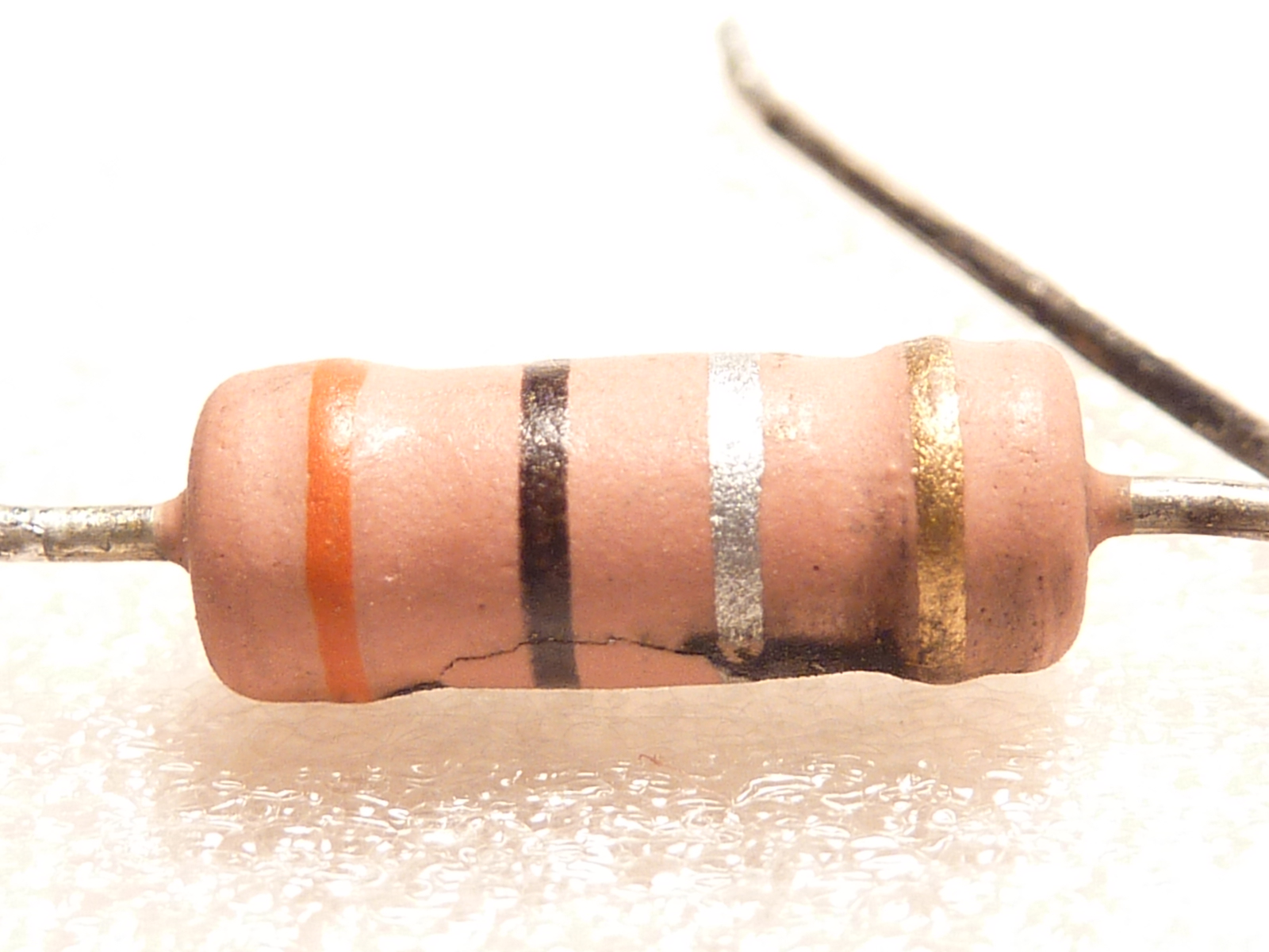

Hallo Gemeinde,
mir ist von einem TFT Netzteil der Widerstand mit einem großem Knall
abgeraucht. Jetzt bin ich natürlich auf der suche noch einem neuen. Nur,
entweder stell ich mich zu blöd an oder ich finde den nicht. Ich komm
auf 2Gohm und so einen habe ich bis jetzt noch nicht gefunden, weder
beim großen Con**** oder bei Rei**** (weiß nicht ob ich Shop Namen
nennen darf). Meine Frage wo bekomme ich nun so ein her? Wenn gewünscht
kann ich auch gern ein Bild vom Netzteil machen.

von Frank S. (_frank_s_)
Hallo Bastler,
wenn ich das richtig sehe, sehe ich:
orange - schwarz - silber - gold
Das macht nach Adam R. 0.3 Ohm
MfG
von Benjamin K. (darksnoppy)
Ich bin mir halt nicht sicher ob der erste Rot oder Orange ist und der
dritte Silber oder Grau :( Würde es den was bringen wenn ich noch ein
Bild vom Netzteil mache? Kurze Info, der Widerstand war direkt hinter
einem Siebelko.

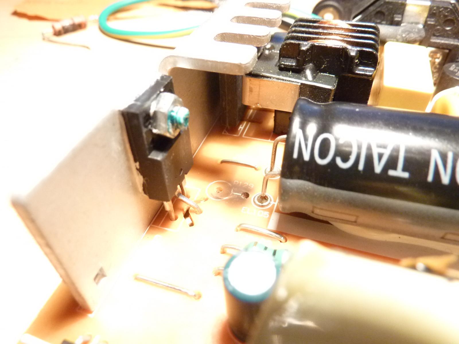

So wie ich das sehe, ist das in der Nähe der Siebelko, dan ein
Leistungstransistor oder MosFet...ich werd mal schnell paar Bilder
machen
von MaWin (Gast)
> und der dritte Silber oder Grau
Das ist schon orange und silver,
aber ist der zweite schwarz oder braucn ?
0.3 ist üblich, 0.31 nicht so.

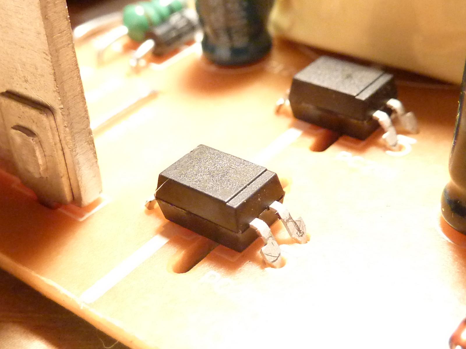

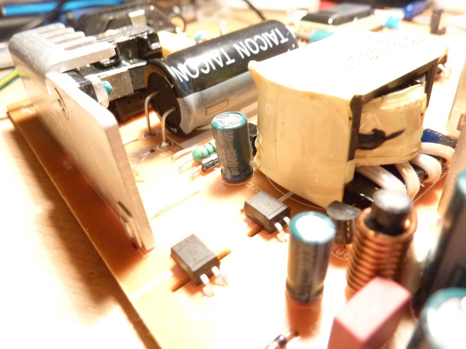

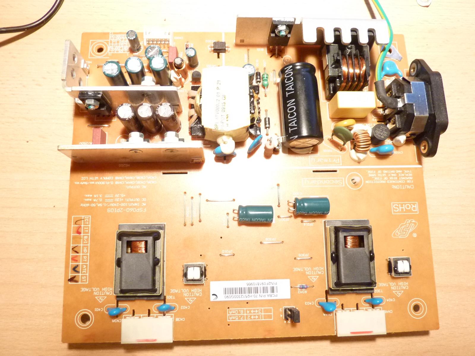

So ich habe mal paar Bilder gemacht. Wenn noch was gewünscht wird bitte
sagen. Was mir noch aufgefallen ist, das der erste Optokoppler nur 50 V
hatte und der hinterste aber 120 V, scheint auch nicht normal zu sein...
Ach ja, das Netzteil ist ein FSP060-2PI09
von Gordon Shumway (Gast)
Der Trafo im 3. Bild sieht auch aus als ob er etwas zu warm wurde...
siehe linke (angeschmolzene) Ecke sowie den dunklen Fleck auf dem
Spulenkörper... da ist wohl mehr Strom als geplant durchgeflossen
von mhh (Gast)
Das ist der "Stromguckwiderstand".
mhh schrieb:
> Ich wäre geneigt, 0,3 Ohm zu sagen. Zuzüglich ein Transistor +x auf der
> Einkaufsliste.
Und was mach der "Stromguckwiderstand" - sorry muss mal blöde Fragen.
Kurze Vorgeschichte zum netzteil: Hintergrundbeleuchtung ist ausgefallen
aber panal lief noch (Taschenlampen Test) Ton war auch noch da. Elkos
getauscht aber Problem blieb....
von mhh (Gast)
Siehe Seite 2, der Widerstand unterhalb des Transistors.
Wird der Strom zu hoch, reagiert der Regler darauf. Also Selbstschutz
für das NT.
Eine mögliche Ursache:
Wenn der Primärelko Kapazität verloren hat, steigt der effektive Strom
durch den Transistor bis dieser überlastet aufgibt und den Widerstand
mitreißt.
