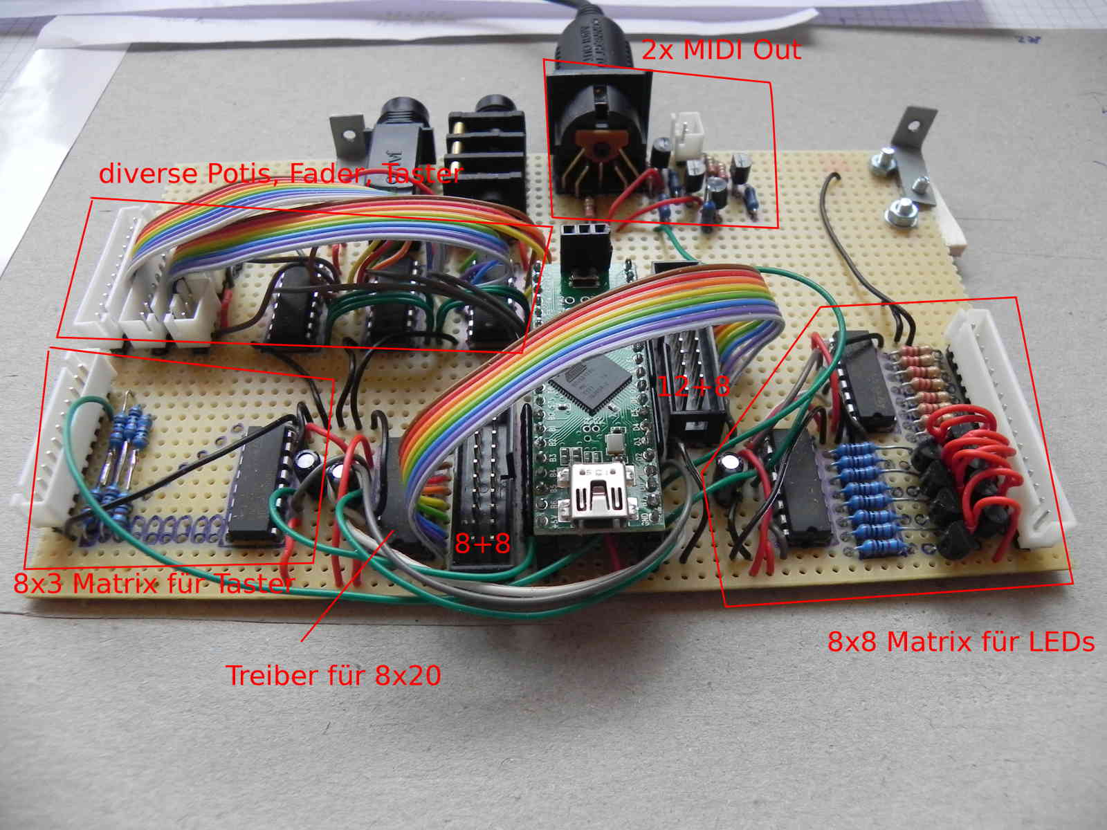

ich bin dabei einen (Ersatz-)Controller für mein MIDI Keyboard zu
basteln. Der Prototyp auf einem Breadboard und mit einem Arduino uno r3
hat 1A geklappt, alle Tasten wurden richtig erkannt und die zugehörigen
MIDI Daten korrekt ausgegeben.

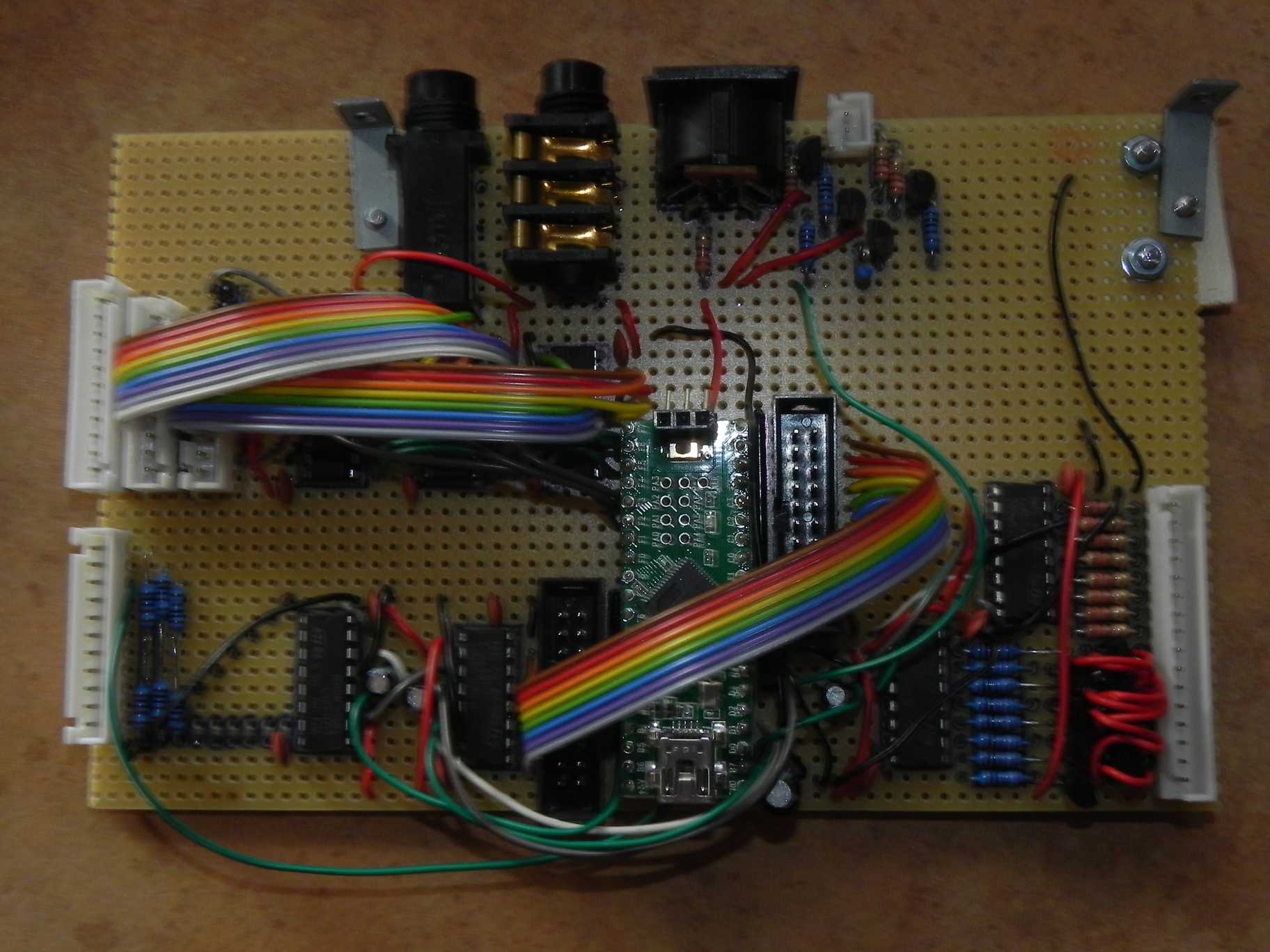

Nun habe ich zwecks Umsetzung des Projekts die Schaltung auf eine
Streifenrasterplatine übertragen (und auch alles ggf richtig
durchtrennt) und verwende einen Teensy++2 (weil der mehr IO Ports hat
und deutlich günstiger als ein Arduino MEGA und noch dazu kompakter
ist).
Soweit so gut, nur leider "spinnen" die Tasten nun, halte ich eine Taste
gedrückt wird sie, scheinbar zufällig, immerwieder neu ausgelöst (MIDI
Note On und Note Off werden korrekt gesendet - nur halt sinnlos, weil
ich halte die Taste ja gedrückt), seltsamerweise werden teilweise auch
benachbarte Tasten und eher selten weiter entfernte Tasten ausgelöst.
Für mein Empfinden scheint der Pegel bei gedrückter Tastete nicht gut
gehalten zu werden oder die Leitungen stören sich irgendwie gegenseitig.
Habe aber leider kein Ozioloskop zum nachsehen :(.
Einen Softwarefehler kann ich eigentlich ausschließen, da ich lediglich
die Portnummern geändert habe und sonst den gleichen Code verwende wie
mit dem Ardino, wo ich nie solche Probleme hatte.
Wo kann ich nun am Besten mit der Fehlersuche anfangen? Ich bin etwas
ratlos ... die Lötstellen sehn eigentlich alle gut aus und durchgemessen
habe ich das ganze auch schon ohne etwas auffälliges zu finden.
Meine Vermutung ist momentan, dass der Teensy vielleicht etwas
empfindlicher auf Umwelteinflüsse reagiert? Was könnte ich dagegen tun?
ist das überhaupt realistisch bei 5V?
Im angehängten Schaltplan ist der interessante Teil rot umrahmt. Dort
befindet sich das Shiftregister, das die 8x20 Matrix für die Klaviatur
(2 Buttons pro Taste) treibt und die 20 PullDown Widerstände sowie der
Teensy (die 2x20 Pins in der Mitte).
EDIT: UPS da ist noch ein kleiner Fehler im Schaltplan .. "in Echt" sind
die PullDown Widerstände natürlich alle an GND angeschlossen, habe
gerade noch mal nach gesehen. ... wäre ja auch zu schön, wenn die
Antwort so einfach wäre ;)
schon mal danke im Voraus,
Andreas

Erklärung zum Bild: Untern in der Mitte, der Teensy++ 2, links und
rechts davon, jeweils 8 + 8 und 12 + 8 Anschlüsse für die 8x20 Matrix
(aufgeteilt auf 2 Hälften des Keyboards. Die PullDown Widerstände sind,
etwas schwer zu erkennen, zwecks Platzersparnis als Widerstandsnetzwerke
ausgelegt.
(Firma: matzetronics) #3197869
Andreas H. schrieb:
> d.h. ich sollte auch jeweils vor die Vcc und GND Pins der ShiftRegister
> und Multiplexer einen Kondensator 100nF packen - verstehe ich das
> richtig?
Ja, bitte. Damit werden sich schon einige Probleme von alleine lösen.
Rund um den Teensy auch, also an Vcc und Gnd.
Andreas H. schrieb:
> Allerdings
> kommen die Signale ja auch via Flachbandkabel
Gerade Flachbandkabel sind beste Kandidaten für Übersprechen und über
längere Strecken recht gute Koppelkondensatoren, wenn nicht zwischen
jedem Signal ein GND zwischengelegt ist. Vermeiden kannst du das nur mit
entsprechend niederohmigen Signalen oder eben durch abwechselnde
Signal-GND-Signal-GND Belegung. So ist das z.B. bei IDE-UDMA Kabeln auch
gelöst.

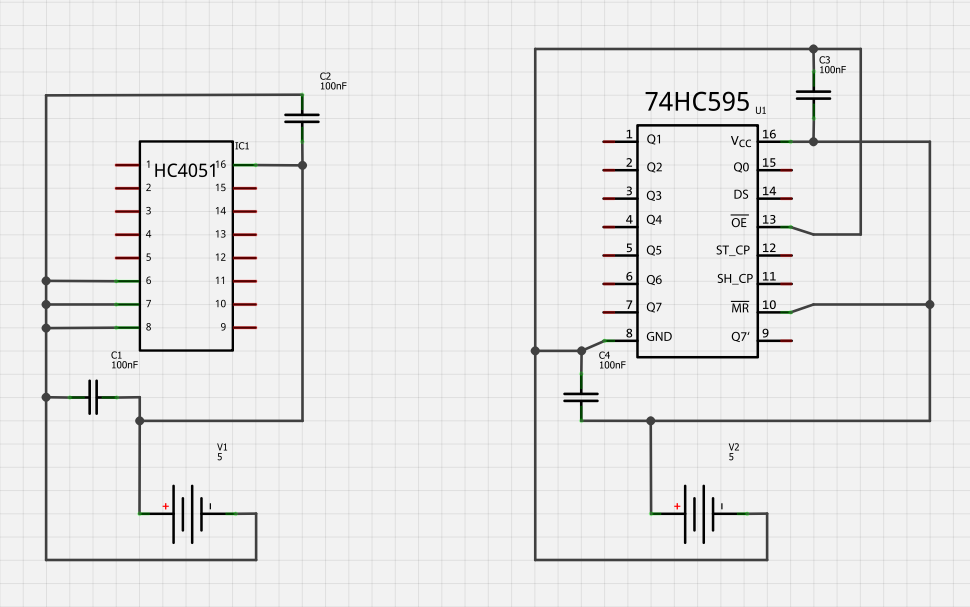

OP #3204006
So die Kondensatoren sind nun da und die nötige Zeit auch ;)
Aber bevor ich nachher "doppelt" Löten muss, hier nun mal wie ich die
ICs bestücken würde. Ist das so ok?
Im Anhang hab ichs mal exemplarisch für den 4051 und 595 gezeichnet. Wie
sieht es mit dem MR und OE vom 595 aus - das ist ja keine
Versorgungsspannung an den Pins, demnach sind dort auch keine
Entstör/Abblockkondensatoren nötig oder?
Ansonsten müssen die Kondensatoren ja physikalisch möglichst nah an die
Pins und es darf keine "Schleichwege" am Kondensator vorbei geben. Muss
ich sonst noch auf etwas achten?
Danke schon mal!
(Firma: matzetronics) #3204078
Andreas H. schrieb:
> Ist das so ok?
Es schadet sicher nicht, zwei Entkoppelkondensatoren pro IC zu setzen,

OP #3204528
Hmm, ich verwende schon Wiederstandsmatrizen mit 10k ;) ... das sind
allerdings Pulldowns, vor den lesenden Pins des Teensys ... ich werd mal
versuchen, ob ich durchs Tauschen der Litzen durch Draht an den
Versorgungsleitungen etwas verbesser kann.
Anbei der aktuelle Schaltplan und ein aktuelles Foto (die Klinkenbuchsen
sind übrigens noch nicht angeschlossen - nur als Info)

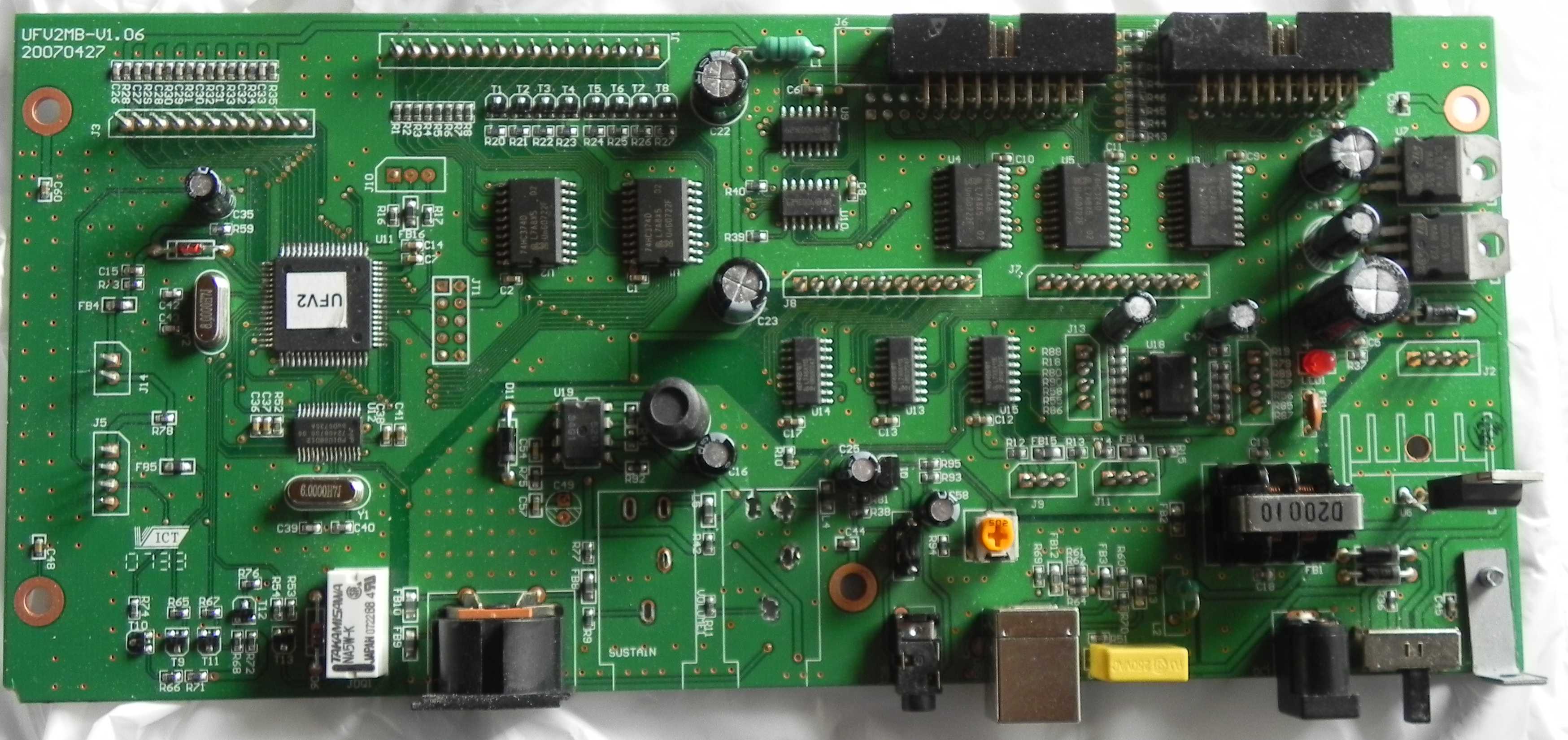

Kann es vielleicht auch sein, dass sich irgendwo ein ungewünschter
Schwingkreis gebildet hat? Auf dem defekten Originalboard (das ich
allerdings keineswegs 1:1 nachbaue, sind auch noch ein paar
Induktivitäten drauf), habe davon auch mal ein Bild angehängt ...
allerdings wurde da schon hier und dort ein Teil recyclet ;)
(Firma: matzetronics) #3204736
Das ist am DC Eingang eine stromkompensierte Drossel und das Teil um U19
scheint ein kleiner Schaltregler mit Speicherdrossel zu sein.

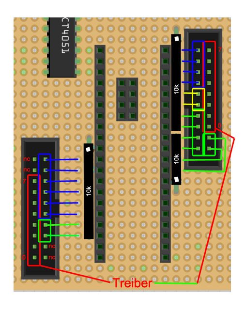

So ich habe noch ein bisschen nachgemessen / ausprobiert (dabei habe ich
die Pins jeweils DIREKT mit einem Jumperkabel verbunden - also hier
können auch keine Störungen aus dem langen Flachbandkabel zur Klaviatur
aufgetreten sein) ... und zwar welche Kanäle probleme machen und welche
nicht, dazu das Bild im Anhang.
Die grünen Kanäle klappen wunderbar, die gelben nur in verbindung mit
Treiber[0] sonst Störungen und die blauen haben immer Störungen.
Übereinanderliegende Pärchen sind jeweils für eine Taste (da ja pro
Taste 2 Taster existieren - also habe ich jeweils einen Treiberpin und
ein Pärchen zum Testen verbunden). In der Mitte wäre natürlich der
Teensy, den hab ich nur der Übersichthalber weggelassen. Die Treiberpins
kommen von dem 1. Shiftregister links des Teensys, wobei Treiber[0] = Q0
Das Flachbandkabel das die Treiberpins verbindet kann es nicht gewesen
sein, das habe ich jetzt auseinandergetrennt.

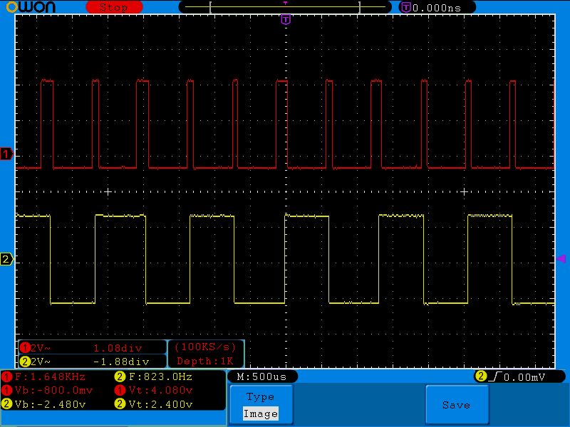

OP #3210698

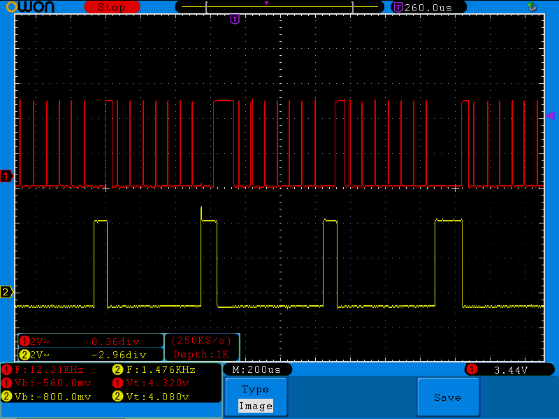

So jetzt hab ich ein Oszi (OWON SDS7102) zur Verfügung das ich auch mit
nehmen konnte. Ich habe erstmal hier und dort etwas herumgemessen und
bis auf eine Sache eigentlich nichts gefunden was mich verwundert hätte
(wobei ich zuvor aber auch noch nie mit einem Oszi gearbeitet hab und
folglich auch nicht weiß, was man vielleicht sonst noch so messen
könnte, also Vorschläge sind willkommen ;) ).
Kommen wir zu der einen Sache (siehe dazu Screenshot). Kanal 1
entspricht dem Q7, Kanal 2 dem Q0 des Shiftregisters der 8x20 Matrix,
also dem Treiber.
Die links zu sehenden Pulse sind wie erwartet: gleich lang und direkt
aufeinander foglend. Bei der 2. Serie erkennt man aber deutlich, dass
der Puls auf Q7 etwa doppelt so lang ist wie er sein sollte. Vorallem
irritiert mich dieses Verhalten, weil das ja der Treiber ist, der
eigentlich nur sturr in eine Schleife nach einander ein Bit durchs
Register schiebt (bzw. je 8 Bits, aber die 1 ist immer eins weiter). Das
Phanomän beschränkt sich auch ausschließlich auf Q7 alle anderen Pulse
haben immer die richtige Länge (soweit ich das beurteilen kann). Das
Auftreten schein mir auch zufällig zu seien. Einzige regelmäßigkeit, es
scheint nie 2 dieser langen Pulse direkt hintereinander zukommen, es ist
offensichtlich immer mindestens ein "richtiger" dazwischen. Und der
Fehler tritt nur auf, wenn ein Treiber Pin mit einem Pärchen der
"blauen" Pins (auf der Abbildung vom Post 15.06.2013 22:37) verbunden
ist. Verbinde ich ein "grünes" Pärchen, nur einen Pin oder gar keinen
Pin habe ich den Fehler nicht.
Die eigentlich Störung (mehrfaches Auslösen einer MIDI Note) kann ich
mir damit allerdings auch noch nicht erklären, da die nachfolgenden
Pulse ja verschoben sind, somit kann ja nicht falsch sondern nur
"später" ausgelesen werden, was ja eigentlich kein Problem sein sollte.

den längern Blöcken auf Q7).
Die andere Messung hab ich mal in den Anhang gepackt eine Flanke bei
Kanal 2 bedeutet, dass dort der Treiber wieder bei Q0 anfängt. Sonst ist
da auch nichts drin in dem (main) Loop.
hier mal der Quellcode (Anmerkung: debug ist false):

Schau dir einfach nochmal den originalen Controller an. Eine ähnliche
Strategie ist vermutlich gar nicht dumm. Also eine saubere
Stromversorgung und dann die grösseren Verbraucher mit Elko und Kerko
entkoppeln (den Teensy und die Treiber, die den Strom liefern). Kleinere
Kerkos dann an den kleineren Teilen.
