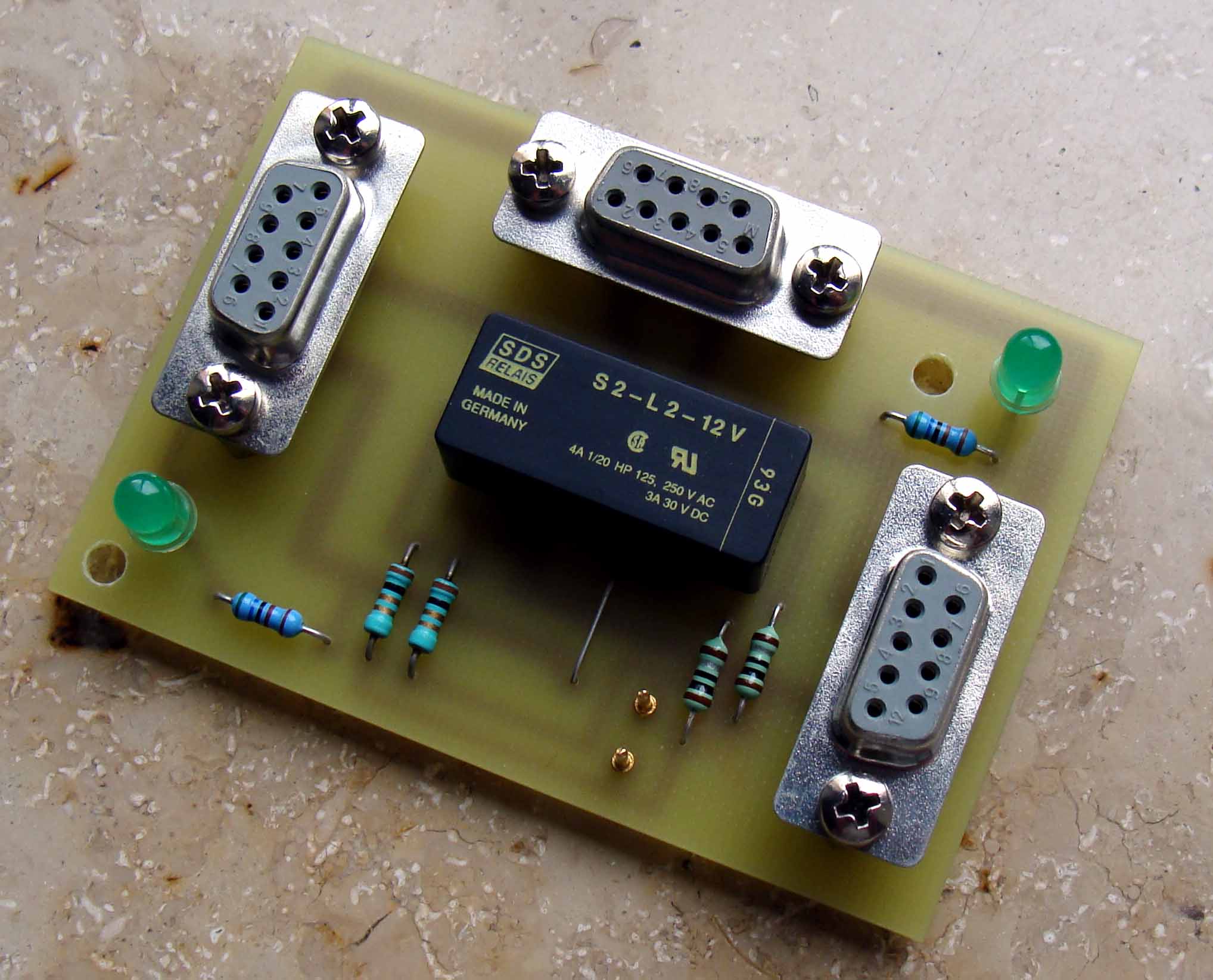

Kann man schon.Das Teil heißt Festplattenumschalter. Bei mir Laufen auch
zwei Platten im Rechner. Umschalter habe ich selber gebaut,schalte nur 5
und 12 Volt auf die jeweilige Platte über ein Bistabiles Relai. Die
Lösung die du nicht haben willst ist die über den Bootmanager.

Festplatten Umschalter ist nicht so schwer. Habe nur 5 und 12 V
geschaltet und Masse durchgeschleift. Die Sub Buchsen habe ich in einer
weiteren Version gegen Molex Teile getauscht. Da habe ich einfach wegen
fehlendem Crimpwerkzeug 0.8mm Silberdraht an Buchsen und Stecker
gelötet. Jetzt taugen die auch für Leiterplattenmontage. Vier der
Widerstände sind nur Brücken.;-)
Bistabile Relais gibt es wie Sand am Meer. Einfaches umschalten durch
kurzen Impuls umgekehrter Polarität mittels einer Batterie bei herunter
gefahrenen Rechner. Versehentliches umschalten im Betrieb
ausgeschlossen.
Die geschalteten 5 V reichen auch schon. 12 V kann immer anliegen, denn
die Platten laufen erst bei anliegenden 5 V an.
Gast #3198309
Wußte ich nicht. Hätte ich aber auch testen können. Naja, dann könnte
man auch einfachere Relais benutzen. Das SDS ist leider nicht billig für
den der eines kaufen muß. Aber ich habe über 50 Stück....insofern kein
Problem. Mal sehen eventuell stricke ich mal was für mehr Platten als
für nur zweie.
Danke für die Info!
