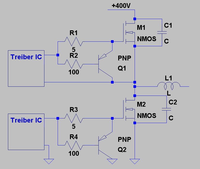

Guten Morgen,
Arbeite gerade an einer Schaltung welche mit einre Vollbrücke einen
bestimmten mittleren Strom in einer Induktivität stellen soll.
Es ist lückender Betrieb vorgesehen. Während der Totzeiten können die
beiden Halbbrückenmittelpunkte spannungsmäßig selbstständig umschwingen,
wodurch Zero-Voltage-Switching erreicht wird. Soweit ist das ja alles
nichts neues. Die Schaltung im Anhang zeigt nur eine Seite der
Vollbrücke.
Daher bin ich guter Hoffnung, dass Ihr mir weiterhelfen könnt. Das
Problem das ich nun mit der Schaltung habe ist, dass das Umschwingen der
Brücke mit einer hohen Slew-Rate passiert. Laut Simulation mit ca
1,5V/ns (1500V/µs).
Dumm daran ist nur, dass die Millerkapazität der Mosfets dabei das Gate
des jeweiligen Mosfets wieder anhebt. Dabei sollte dieser ausgeschaltet
bleiben.
Als Lösung habe ich mir die Treiberschaltung im Anhang
ersonnen/angelesen.
Am Beispiel des Low-Side Mosfets: R3 begrenzt den Strom für den
Treiber-IC beim Ein- und Ausschalten des Mosfets. Q2 soll zum einen ein
schnelles Ausschalten garantieren, damit kann dann der Drainstrom auf C2
kommutieren, zum anderen soll er das Anheben des Gates durch ein hohes
d(Vds)/dt verhindern. Selbiges gilt auch für den High-Side Schalter.
Denkt ihr das wird so funktionieren? Habt ihr andere Ideen um mit dieser
Problematik fertig zu werden?

Du erfindest damit ja nicht das Rat neu... Schau mal in die
entsprechenden Application notes des Herstellers oder vergleichbarer
Bauelemente. Dort sind (teilweise noch viel komplexere) Schaltungen
vorgeschlagen mit Erlkärung und Dimensionierung.

Vielleicht habe ich auch was falsch verstanden, aber ich dachte, wenn
das IC, sagen wir 1A Strom kann, dann muss ich mit einem Widerstand
dafür sorgen, dass dieser Strom nicht überschritten wird.
Oder ist es vielmehr so, dass das IC den Strom von sich aus schon auf 1A
begrenzt?
Lothar Miller schrieb:
> Allerdings sollten das integrierte Treiber von sich aus schon
> können...
Das können nur bestimmte, die diese Funktion "Active Miller Clamping"
bieten.
Der Witz an dieser Schaltung ist, dass der Transistor für das
Miller-Clamping ohne Gate-Vorwiderstand direkt an das Gate geklemmt
wird.
Damit entfällt der Spannungsabfall durch den Stromfluss über den
Gate-Vorwiderstand.
Siehe z.B. AVAGO ACPL-333J oder ST TD350E / TD352.
Bei sehr großen IGBTs hilft das dann auch nichts mehr, da sagen auch die
Hersteller von den IGBTs, man möge doch bitte eine negative Spannung zum
Ausschalten verwenden.
Bei uns wird das ab 300A-IGBTs so gemacht.

1,5 kV/µs ist eigentlich nicht besonders schnell. Bist du sicher, dass
du in der Schaltung immer ZVS hast oder kann es auch mal vorkommen, dass
die Halbbrücke hart schaltet? Bei hartem Schalten wird du/dt vermutlich
noch viel größer sein, da sind Werte im Bereich 10 - 30 kV/µs üblich.
> bleiben.
Warum hast du in deiner Simulation als Mosfet keinen konkreten Typ
eingetragen. Die Parameter von "NMOS" können sehr stark von einem realen
600V Mosfet abweichen, die Aussagekraft ist damit ungefähr gleich Null.
> ersonnen/angelesen.
Die Treiberschaltung ist nicht so schlecht, benutze ich auch manchmal.
Allerdings hängt alles sehr stark vom Typ des PNP-Transistors und der
Dimensionierung der Widerstände ab. Und natürlich auch vom Layout.
Mit 1,5 kV/µs sehe ich kein Problem, solange die Brücke im ZVS-Betrieb
arbeitet. Speziell im lückenden Betrieb oder beim Einschalten würde ich
aber nicht von ZVS-Betrieb ausgehen
Um zu verhindern, dass bei sehr großen Werte von du/dt der Mosfet nicht
einschaltet, hilft eigentlich nur eine negative Gate-Spannung; das ist
aber schon ein etwas größerer Schaltungstechnischer Aufwand.

Ich hab in meiner eigentlichen Simulation natürlich schon ein
entsperchendes Mosfet Modell. Jedoch habe ich für diese
Schaltungsskizze, bei der es mir ja lediglich um das Prinzip geht,
keinen Typen eingetragen.
Ich möchte mich an dieser Stelle allen schon mal danken. War sehr
interessant eure Beiträge zu lesen.
Der von mir angestrebte irs21834 kann laut Datenblatt 1,4 A abgeben und
1,8 A aufnehmen. Die Simulation verrät mir, dass durch das du/dt ein
Strom über den Miller-C von maximal 1A fließt. Ich gehe also davon aus
das der irs21834 ohne Gate-Vorwiderstand das Gate gut unter der Vth
halten kann.
Ich habe gelesen das der Treiber zerstört werden kann wenn er mehr wie
seinen maximalstrom liefern soll? Kann das jemand bestätigen? Weblinks
muss ich nachliefern ;)
Also gate vorwiderstand Pflicht bei diesem Treiber?

Wenn, dann ist das ein thermisches Problem. Es kann schon passieren,
dass ein Treiber überhitzt, wenn man ihn bei hoher Schaltfrequenz mit
einem zu hohen Strom betreibt.
