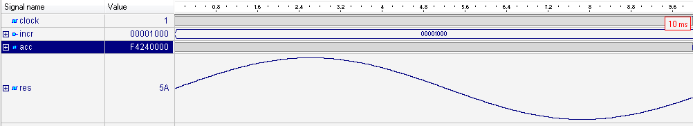

Hier mal die beiden Dateien. Ich habe einen Takt aber die
incrementierung funktioniert nicht.
Tabelle schrieb:
> Ich habe einen Takt aber die incrementierung funktioniert nicht.
Bei mir geht das. Bei dir auch, du musst nur die Simulation WESENTLICH
länger laufen lassen, denn ein Sinusdurchlauf braucht da ja mehr als
10ms...

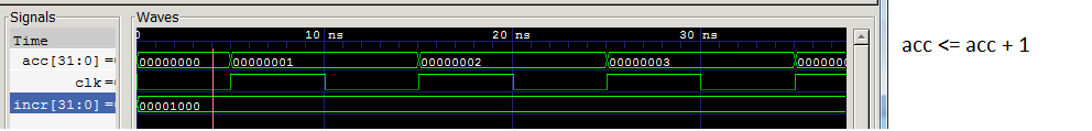

von Tabelle (Gast)
Das bekomme ich wenn ich acc um 1 incrementiere.
Wenn ich aber wieder um incr incrementiere terminiert die Simulation
nicht mehr. Auch die Testausgaben kommen nicht mehr, nach dem "-r"
Befehl tut sich nichts.

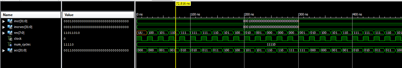

Ich hab es mal mit dem ISE Webpack versucht, aber anscheinend kann das
Programm keine analogen Werte darstellen. Wie hast du diese Wellenform
so schön hinbekommen, bzw wie simulierst du das?
Wenigstens geht schonmal die Simulation
MfG
Tabelle
