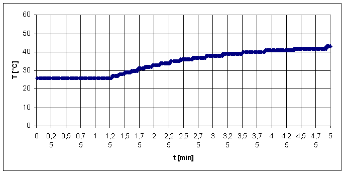

ich habe ein kleines Problem bei einer Regelstrecke von mir. Ich habe
die Sprungantwort von 12V an ein Peltier-Element angehängt.

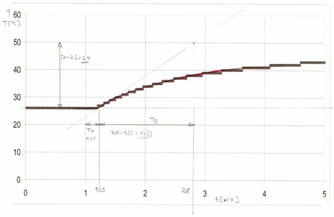

Ihre Reaktion habe ich aufgezeichent und die Wendetangente angelegt.
Nun meine Frage: für die Bestimmung von Ks muss ich ja delta X / delta Y
berechnen, das heißt, dass der ausgangswert der Sprungantwort durch die
Höhe des sprungs dividiert werden muss. Im idealfall wäre das 1.
Nun, hier messe ich aber eine Temperatur und keine Spannung. Ich lege 12
V an und die maximale Temperatur bei meiner Strombegrenzung wäre 24°.
Darf ich dann die 24/12 rechnen, von diagramm her?

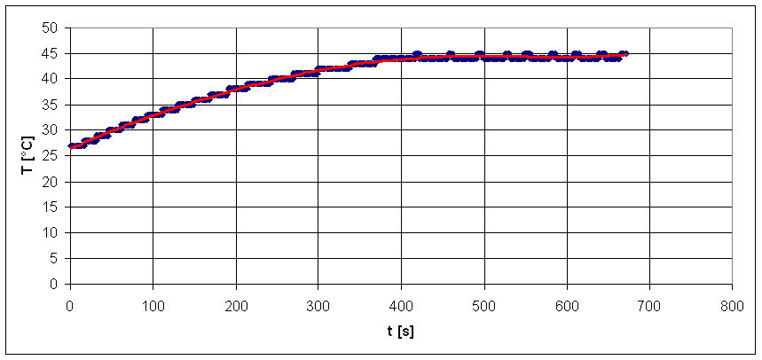

In der "Unbenannt.PNG" habe ich dann aufgezeichnet wie der Regler dann
arbeitet. Es soll ein PI Regler sein. Wenn ich die Trendlinie einfüge
und diese Sprünge nicht habe sieht es realtiv ok aus, jedoch etwas
langsam finde ich...

Schreib die Reglergleichung hin, mit allen Einheiten. Wenn dann dein
Proportionalitätsfaktor die Einheit Grad Celsius/Volt hat, dann darfst
du auch 24/12 rechnen. Wenn nicht, dann nicht...

Ja, Input und Output des Systems müssen nicht die gleichen
physikalischen Einheiten haben.

Dann bekomme ich:
Ks = 24/12 = 2
Kp = 0,9 * 1/Ks * Tg/Tu = 0,9 * 1/2 * 93/15 = 2,79
Tn = 3,3 * Tu = 3,3 * 15 = 49,5
Ki = Kp/Tn = 2,79/49,5 = 0,0563
So, dass heißt, dass ich für Kp 2,79 habe und für Ki 0,0563. Ich habe
mich aber zu Beginn sehr damit gespielt und bin drauf gekommen, dass der
P Anteil im Vergleich zum I Anteil sehr viel höher sein muss. Das ist
hier auch der Fall da ja lediglich die Reglerdifferenz kompensiert
werden muss. Ich habe damals für Kp 6 und für Ki 0,1 genommen und da
reagiert er wesentlich schneller als der hier mit diesen.
