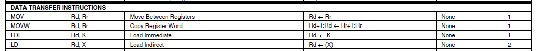

Auf auf einem Mega328p benötigt ein st und ein ld je zwei Takte, wie bei
allen anderen Megas auch. Die zweite Variante benötigt sieben Takte.
Oliver
Stefan Ernst schrieb:
> Hmm, ich hatte im Instruction-Set-Manual nachgeschaut. Dann ist es dort
> falsch.
Genauer: In einer der beiden Dokus ist es falsch. Die Wetten sind m.E.
noch offen, in welcher.
Ich fand allerdings grad eben keinen (non-tiny) AVR, bei dem 1 Takt drin
steht. Auch nicht bei den ganz alten. Ich würde also nicht blid drauf
setzen, dass die Datasheets richtig liegen und die ISA_Ref falsch. Kann
auch andersrum sein, denn die Datasheets entstehen durch copy&paste,
Fehlerfortpflanzung inklusive.
Moderator
Es sieht so aus, als ob LD Rn,Z nur bei den "Reduced Core tinyAVRs" in 1
Zyklus ausgeführt wird. So steht es jedenfalls in der Übersichtstabelle
auf Seite 13 des aktuellen Instruction-Set-Manuals (Rev. I). Bei den
Angaben auf Seite 93 wird nicht zwischen dem reduzierten und dem
gewöhnliche Core unterschieden, was IMHO ein Fehler ist. Im Datenblatt
des ATtiny4/5/9/10 ist die Zyklenzahl mit "1/2" angegeben. Die 2 bezieht
sich dabei auf den Zugriff auf den Programmspeicher. Für die
"gewöhnlichen" Tiny- und Mega-AVRs sind dann wohl 2 Zyklen richtig, so
wie es auch in den jeweiligen Dateblättern angegeben ist.

OP Persönliche Seite
> Wie A.K. schon sagte, beides ist gleich groß (10 Bytes) und gleich
> schnell (5 Takte). Einzig der Unterschied in der Register-Nutzung
> stimmt.
Stimmt, bei der Größe der LDS/STS Befehle hab ich falsch gedacht.
Ich hatte im Datenblatt geschaut und da stand 2 Zyklen drin, aber wie
oben schon geschrieben wurde, im Instruction Set steht 1 Zyklus.
