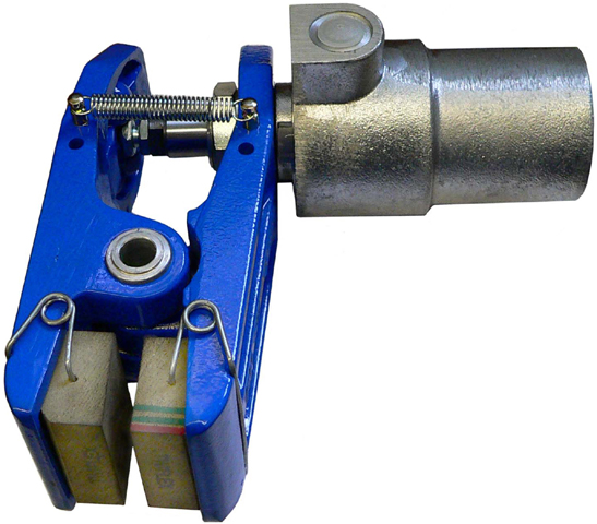

Hi Leute,
ich habe gerade im Rahmen des Studiums ein Projekt und bin nun auf der
Suche nach einer Industriescheibenbremse (Zangenbremse) wie auf dem
Bild, die elektrisch betrieben wird.
Anforderungen:
- Die Bremse muss nur bis max. 15Nm halten
- Die scheibendicke ist ca. 2.5 bis 5mm durchmesser ca. 50mm
- Sollte möglichst leicht (<10kg) und kompakt (max.Fläche 100x200mm)sein
- Elektrisch betrieben
- Zangenbauform
leider finde ich immer nur Riesenbremsen die um die 40kg wiegen und weis
gott wie viel kNM halten.
Mit dieser Bremse muss nur ein bewegliches Lager im Bedarfsfall
festgehalten werden auf welchem eine Scheibe montiert wird.
Ich hoffe ihr könnt mir weiterhelfen!
Vielen Dank im vorraus!!
Flo

Wie wärs mit selberbauen?
Einfach einen Bremssattel vom Fahrrad nehmen und einen kräftigen Servo
dahinter.
Oder einen hydraulischen Bremssattel, ebenfalls vom Fahrrad, und dazu
einen hydraulischen Zylinder der elektr. Betrieben wird.

Danke für deine Antwort! Das habe ich mir auch schon alles überlegt, da
es aber für eine Firma sein soll die Flaschen verschließt und meine
gesamte Konstruktion auf einem Drehteller insgesamt 12 mal radial
angeordnet werden muss suche ich nach einer Kompakteren Lösung und eine
Industriell taugliche.
Ich werde fast wahnsinnig im Grunde brauche ich ja nichts anderes als
eine Fahrradscheibenbremse die man einfach elektrisch betreiben kann und
finde es komisch das man dazu einfach nichts komplettes findet,
zumindest in dem Kleinen Kraftbereich ;P

die kleinsten elekrischen Bremsen sind mir bisher an Schrittmotoren
untergekommen, allerdings keine Scheibenbremsen.
Ich weiss jetzt nicht wie diese Bauform heisst.
Vieleicht mal in dem Bereich stöbern.
gruß,
Björn
Es muss ja keine Bremsen eines Hollandrades sein. ;)
Unser Mechaniker hat auch letzten etwas für eine Abteilung konstruieren
dürfen, wofür er dann eine Scheibenbremse eines Fahrrades verwendet hat.
Wenn man die Bremssättel mit einem Linearabtrieb (Gewindespindel)
betreibt, sollte das durchaus praktikabel sein.
