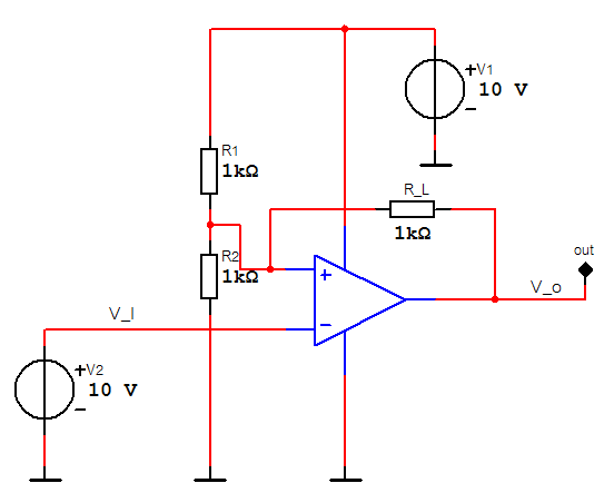

Ich versuche gerade mühsam das Datenblatt vom TS912 zu entziffern.
http://www.produktinfo.conrad.com/datenblaetter/150000-174999/151696-da-01-en-TS_912.pdf
Meine Frage:  Auf Seite 12 bei "Typical characteristics". Welche
Beschaltung liegt hier vor???  Ich möchte das gerne nachsimulieren.
Danke fürs Helfen. :)

Aber wenn du die Kennlinien auf Seite 4 meinst, dann ist das vermutlich
die Beschaltung, die auf Seite 3 über der Tabelle angegeben ist.

Lol. Ich meine die Kennlinien auf Seite 4.
Danke!  Trotzdem ist das noch nicht wirklich klar. Stimmt die
Beschaltung im Anhang soweit? Wie groß muss RL, CL sein?  Wo füge ich CL
ein?
Was ist A_VCL?

Die erste Figure : Avclosed loop = 1, Vout=10, heisst fuer mich ein
spannungsfolger auf 10V. Speisung = 20V
Die zweite Figure : Speisung= 10V, Eingnag auf 5V,
Die dritte Figure. Gespiesen mit +3V oder +5V, Der der Ausgang =
Speisung, wird belastet.
