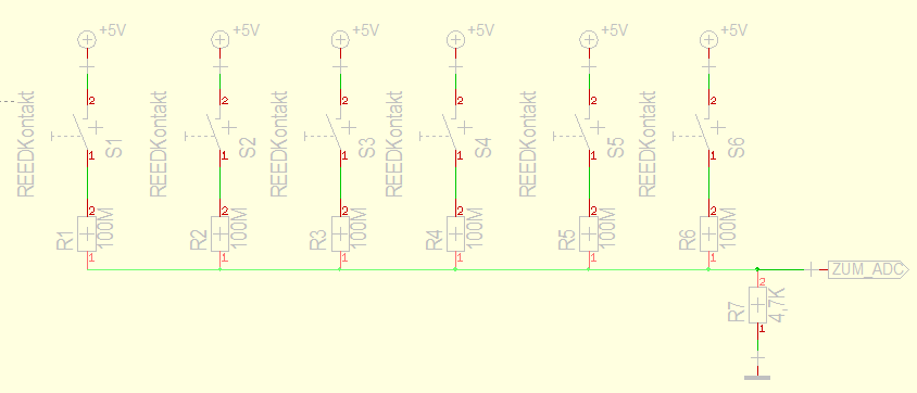

ist eine ADC auswertung so möglich? Also ich habe 6 Reedkontakte, alle
leiten, wenn sie geschaltet werden immer auf den gleichen ADC anschluß.
Ein 4,7K Pulldown Wiederstand.
Bei den Reedkontakten habe ich immer die gleichen Widerstande
gezeichnet. Es sollen hier aber 6 verschiedene Widerstandswerte
eingesetzt werden.
Da immer nur EIN Reedkontakt geschaltet werden kann (technisch) und
jeder Reedkontakt einen anderen Widerstand bekommt sollte doch je nach
Reedkontakt und wiederstand ein anderer ADC Wert raus kommen, oder habe
ich einen denkfehler?
Danke euch schonmal.
Nö.
>eingesetzt werden.
Und warum zeichnest du es nicht GLEICH richtig?
Ich habe rot gesagt, meinta aber grün? Ohje!
Nö, das nennt sich gewichteter DAC.
http://www.allaboutcircuits.com/vol_4/chpt_13/3.html
geht auch ohne OPV.
