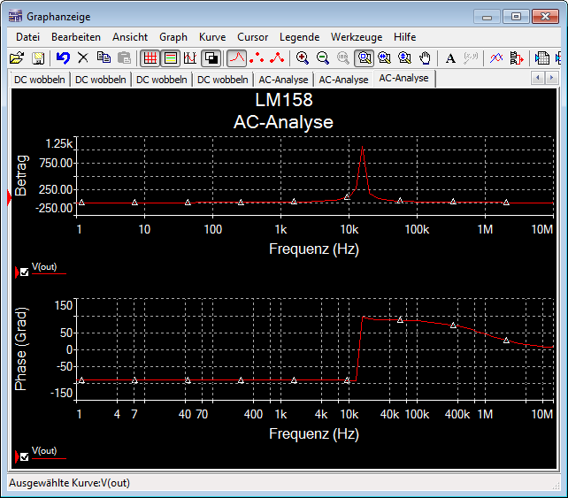

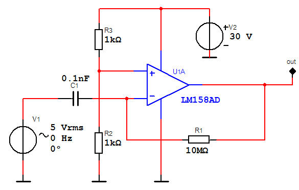

Ich möchte die Schaltung auf Seite 4 links simulieren. Bekomme aber kein
gescheites Ergebnis. (Siehe Anhang)
Ich mache eine AC-Analyse und gebe V_out als Funktion von der Frequenz
V1 aus. Hier liegt wohl auch der Fehler. Könnte mir einer zeigen, wie
mans richtig macht?
Vielen Dank!

Rechne mal die Verstaerkung in Abhaengikei von der Frequenz aus. Der
opAmp ist schnell mal am Anschlag. Dann ist die ganze Rechnung
hinfaellig.
Die OpenLoop Response misst man aber auch nicht so. Dabei geh man mit
mikrovolt drauf und schaut, dass der Ausgang noch im linearen Bereich
ist.
Gast #3199468
Also erstens,  Y Achse logarithmisch  plotten,
dann sieht man mehr.
Zweitens:  mal 10MOhm parallel zu C1, dann haben
wir einen ordentlichen DC Pfad.
Deine Schaltung  ist ein Differenzierer, die
arbeiten  bei hohen Frequenzen  nicht mehr.
> ist.
Also V1 Amplitude auf 10µV einstellen oder wie? Bitte etwas
detaillierter schreiben.
Ich habe doch die exakte Schaltung aus dem Datenblatt übernommen auf
Seite 4 links. Mit der müsste es doch funktionieren.
