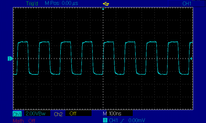

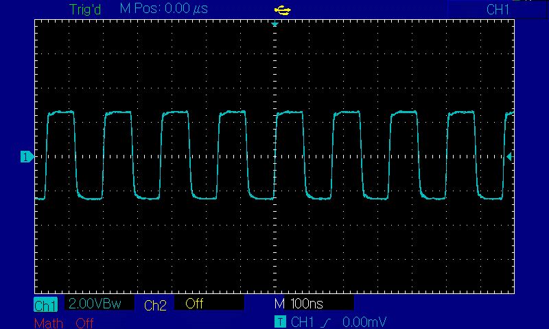

Soeben gings noch, jetzt nicht mehr. Ich habe meinen ATTiny 2313 soeben auf externen Takt umgestellt und schon macht er nichts mehr. Es hängt ein Quartzoszilator an XTAL1, der Arbeitet auch (siehe Anhang) Bin ich jetzt blöd oder ist hier wirklich was faul?
Peter K. schrieb: > soeben auf externen Takt umgestellt und schon macht er nichts mehr Welche Fuses hast du genau eingestellt? (Am besten die hexadezimalen Werte nennen statt der ganzen prosaischen Umschreibungen.)
Low müsste auf D0 und High auf DF
Peter K. schrieb: > Low müsste auf D0 und High auf DF „müsste“ oder „ist“? Die Werte sind zumindest passend. Ist dein Oszi-Eingang auf Wechselspannung gestellt, oder liefert dein Oszillator wirklich positive und negative Halbwellen? Falls letzteres, dann wäre die Amplitude wohl zu gering.
Oszi stand noch auf AC. Sind schon die 5V. Ich hab mal einen anderen Oszillator reingesteckt - den kann ich komplett vergessen. Eine Amplitude von 2V. Der kommt in die Tonne Die Werte sind, ganz weis ich es nicht mehr weil AtmelStudio mich rausgeschmissen hat - aber auf jeden Fall auf EXTCLK_14CK_4MS1
