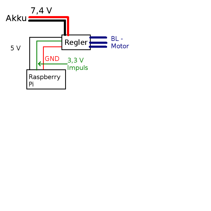

Ansonsten werden über die GPIO-Pins mittels eines PWM-Signals 4 Regler
angesteuert (robbe ROXXY BL-Control 710) an denen jeweils ein
Brushless-Motor hängt (robbe ROXXY BL-Motor 2827 - 34).
Regler und Motoren hängen an einem 3 Zellen LiPo-Akku mit 7,4V.

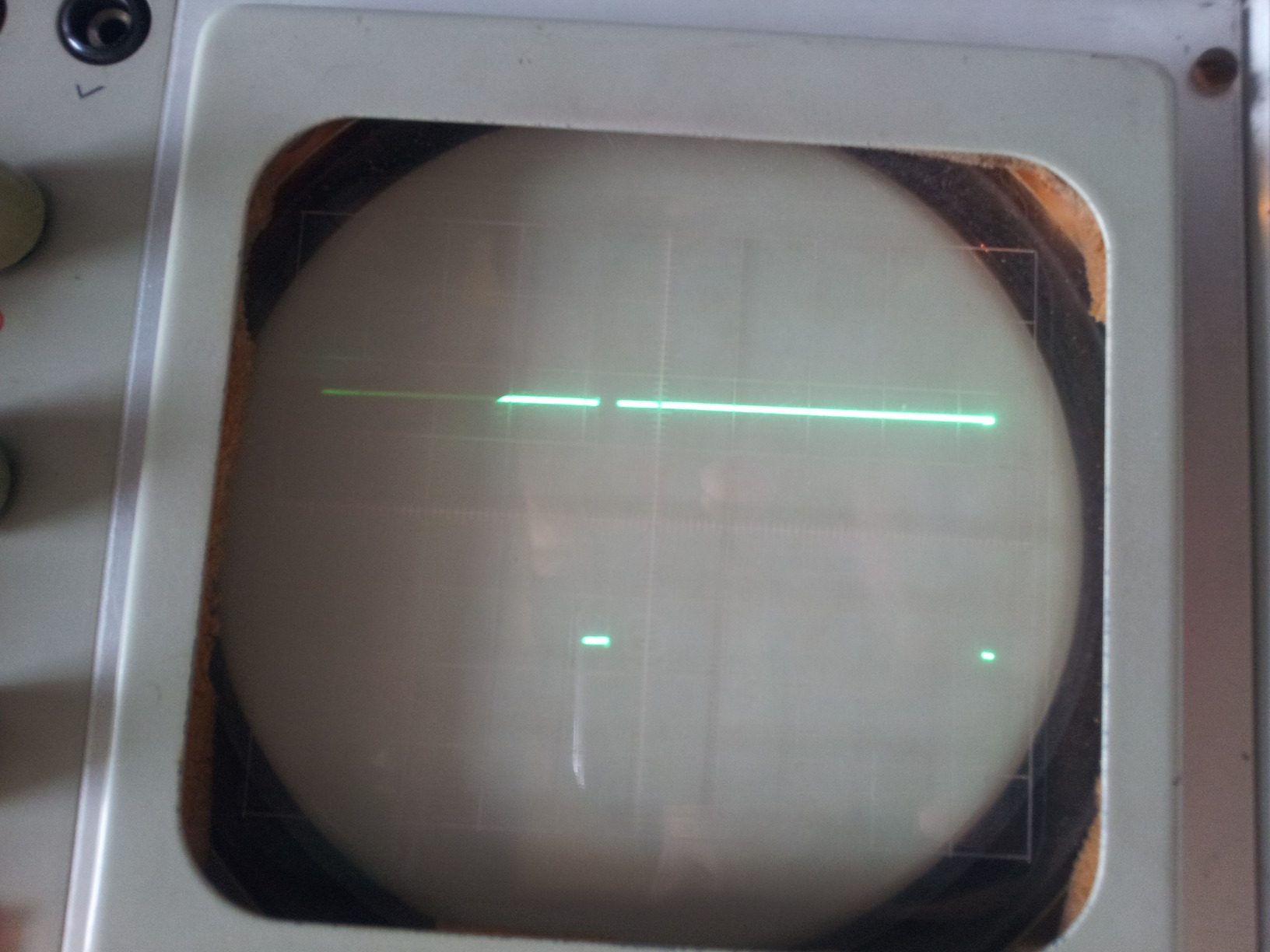

von Janos Zachow (Gast)
Danke für die schnellen Antworten.
Die Zellen von dem LiPo-Akku waren leider ein Tippfehler von mir. Sind 2
Zellen, also 7,4V
Akku neu aufgeladen hab ich schon, bringt keine Veränderung.
Ein Oszi hab ich schon an das RPi geschlossen, bevor ich das überhaupt
an die Regler und Motoren geschlossen habe, sah alles einwandfrei aus.

Hast du die Möglichkeit das PWM-Signal des RPi mit einem Oszi zu
betrachten?

Hat das RPi eine gemeinsame Masse mit den BL-Control?

Der Akku hat 5400mAh, Regler werden beim Betrieb nicht warm.
Im Anhang ist ein Bild vom Aufbau (Leider ist die Beschriftung von RPi
zu Regler falsch, also rot und schwarz sind halt vertauscht)
Nachher werde ich die Spannung vom Akku beim Betrieb überprüfen und auch
mal ein Oszi an das PWM-Signal schließen. Bilder stell ich dann hier
rein.
Ich glaube im Moment geht noch einer, aber heute Nachmittag überprüf ich
noch mal alle.
von Quad-Flieger (Gast)
In deinem Bild hast du die 5V Leitung der BL-Control mit 5V des RPi
verbunden. Das erscheint mir doch etwas merkwürdig, denn die BL-Control
hat einen eigenen Spannungsregler für seine Elektronik, der aus den 7,4V
des Akkus versorgt wird und ca. 1A liefert. Diese 5V Spannung steht über
BEC für andere Geräte zur Verfügung. Die Frage wäre also, ob dein RPi
eine eigene Spannungsversorgung hat, oder ob du es über die BEC der
Regler versorgst oder sogar beides gleichzeitig machst?
Also hier ist schonmal das Bild vom Oszi.
von Igorrrr mehr Saft (Gast)
Dein Signal ist falschrum für Modellabauregler. Also Invertieren.
Ja also das Bild ist einfach nur gedreht, hab ich nicht mitbekommen beim
hochladen.
