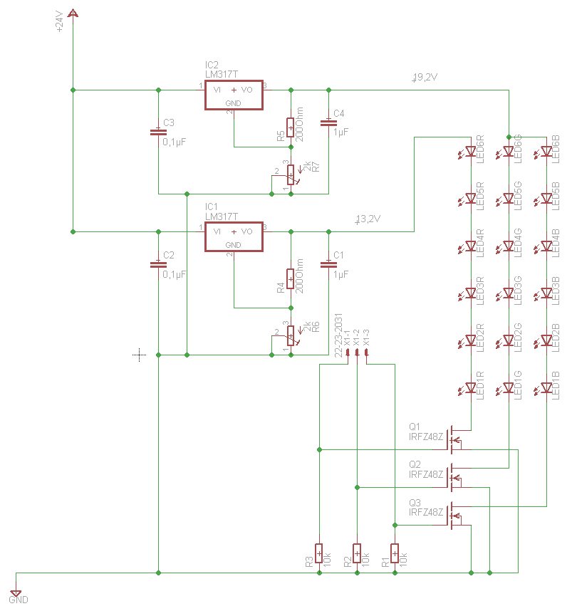

ich lese hier schon länger im Forum mit und bin immer wieder überrascht,
was manche hier so auf die Beine stellen. Da ich mich schon länger mit
dem Thema µC auseinandersetzten wollte und demnächst im Studium
Microrechentechnik kommt,hab ich mir einen Arduino Mega 2560 gekauft und
auch schon einige Sachen zum laufen/blinken/leuchten bekommen.
Da die Pins am µC ja nur 40mA schaffen und ich es gern etwas heller
haben möchte, hab ich mich den RGB LEDs mit etwas mehr Leistung
zugewandt. Da der Arduino PWM unterstützt, will ich das zur
Leistungssteuerung benutzten. Ich hab mich bissel durch die Anleitungen
und das Inet gelesen und mit Eagle eine Schaltungzusammengefrickelt(Bild
im Anhang).
Die RGB LEDs besitzen je 3 Pins für die Anode und je 3 für die Kathode,
sodass alle 3 LEDs einzeln angesteuert werden können. Über je einen
n-MOSFET soll für jede Farbe das PWM Signal moduliert werden. Die
Signale für die MOSFETs kommen vom Arduino. Laut der Tabelle sollten das
LL ICs sein, sodass diese direkt angeschlossen werden können.
Grün und Blau werden mit 3,2V je LED und 350mA betrieben. Somit ergibt
sich für die Reihenschaltung 6*3,2V = 19,2V welche von einem
einstellbaren Spannungsregler bereitgestellt werden. Analog dazu für Rot
2,2V *6 = 13,2V bei 350mA aus einem zweiten Spannungsregler.
Die 3 Widerstände an den gates sollen beim Resetten des µC die Spannung
auf 0V ziehen.
Zu guter Letzt, die 24V Betriebsspannung sollen von einem Schaltnetzteil
mit 30W/60W je nach dem, ob nochmal 6 LEDs angeschlossen werden sollen,
geliefert.
Nun hab ich da ein paar Fragen zu:
1. Ist es vllt besser statt der Regler einfach
"Verbrennungsvorwiderstänge" zu benutzen und müsste ich dann die
Spannung separat stabilisieren? Wenn ich rechne komme ich auf eine
Verlustleistung der Vorwiderstände auf 3,36W für die G und B Leitung und
3,78W für die R Leitung.
2. Müssen die LEDs, bzw. das Gehäuse mit Kühlkörper gekühlt werden bei
einer Leistung von 3W?
3. Wie bewertet ihr generell den Schaltungsentwurf?
Für konstrutive Kritik bin ich gern offen.
Grüße Alex.
von Hubert G. (hubertg)
Du musst nicht die Spannung stabilisieren sondern den Strom.
Ob du es mit einer Konstantstromquelle machst oder mit Vorwiderstände
bleibt dir überlassen.
Daher solltest du deinen Schaltungsentwurf noch mal überdenken.

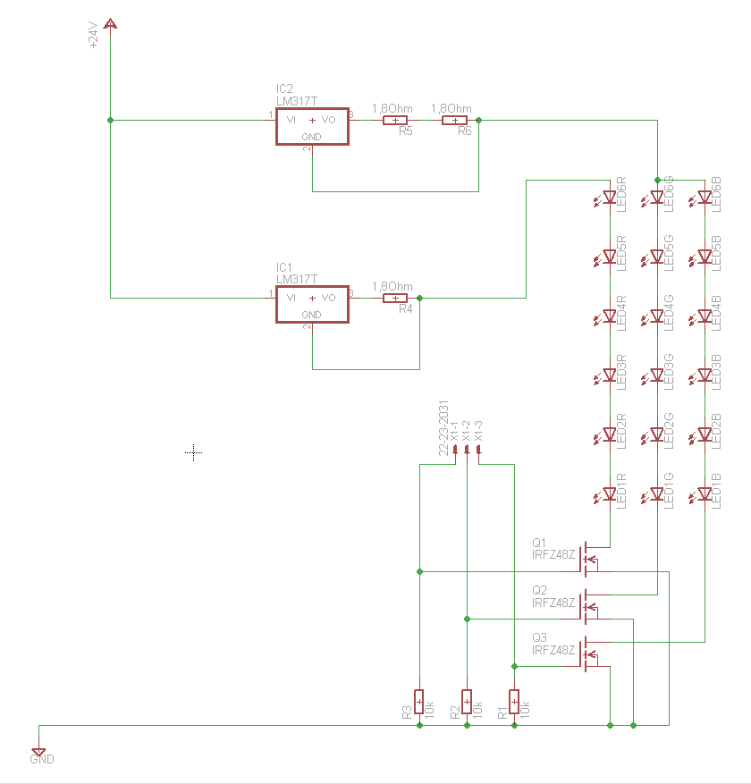

von Alex (Gast)
So in etwa? Nach der Formel in der Hilfeseite müsste dann ein Strom von
700mA bzw. 350mA fließen. Wie sieht das dann mit der Spannung aus? durch
den Stromfluss werden sich die LEDs ja erwärmen und der Widerstand
ändern. Muss dann noch eine Sicherheitsmaßnahme getroffen werden, damit
nicht mehr als 3.4V bzw.2,4V an den LEDs anliegen? Als Spannung über
allen LEDs sollten sich dann wieder die 19,2V einstellen oder?
Die Widerstände für die Stromquelle sollten dann wohl 1W vertragen.
Alex
von holger (Gast)
Besorg schon mal einen großen Kühlkörper
für den LM317.
von Frank M. (frank_m35)
Wenn du Q2 abschaltest fließen die 700mA durch den Strang an Q3, du hast
ja nun eine konstantstromquelle, die LEDs gehen kaputt.
http://de.wikipedia.org/wiki/Kirchhoffsche_Regeln
Jeder Strang braucht eine seperate KSQ da du die Stränge seperat
ein/aus-schalten willst.
Der Mosfet scheint kein Logic Level Mosfet zu sein.
http://www.sprut.de/electronic/switch/nkanal/nkanal.html
Bei den Spannungsreglern fehlen die Ein-/Ausgangskondesatoren.
Der Spannungsregler macht nichts anderes als ein Widerstand, die
überschüssige Energie verbraten, nur passte er seinen 'Widerstand' dem
Strom an, sodass ein konstanter Strom fließt, d.h. ja, muss gekühlt
werden.
Schau dir das mal noch an:
http://www.ledhilfe.de/viewtopic.php?f=31&t=7920
Du hast außerdem die beiden Stränge vertauscht, durch rot würden 700mA
fließen.
Wieviel Watt die Widerstände haben müssen und wieviel Watt die LM317
verheizen, kannst du dir ja leicht ausrechnen.
von Jobst Q. (joquis)
Jede LED-Serie braucht ihre eigene Strombegrenzung. Das kann ein
einfacher Leistungswiderstand sein oder eine Konstantstromquelle. Die
Konstantstromquelle ist von Vorteil, wenn die LEDs an der Grenzbelastung
betrieben werden sollen oder wenn der Strom einstellbar sein soll, zb um
bei Ansteuerung aller Farben ein gutes Weiß hinzubekommen. Es
funktioniert aber auch mit einfachen Widerständen.Bei den FETs ist
darauf zu achten, dass die Ansteuerspannung ausreicht.
