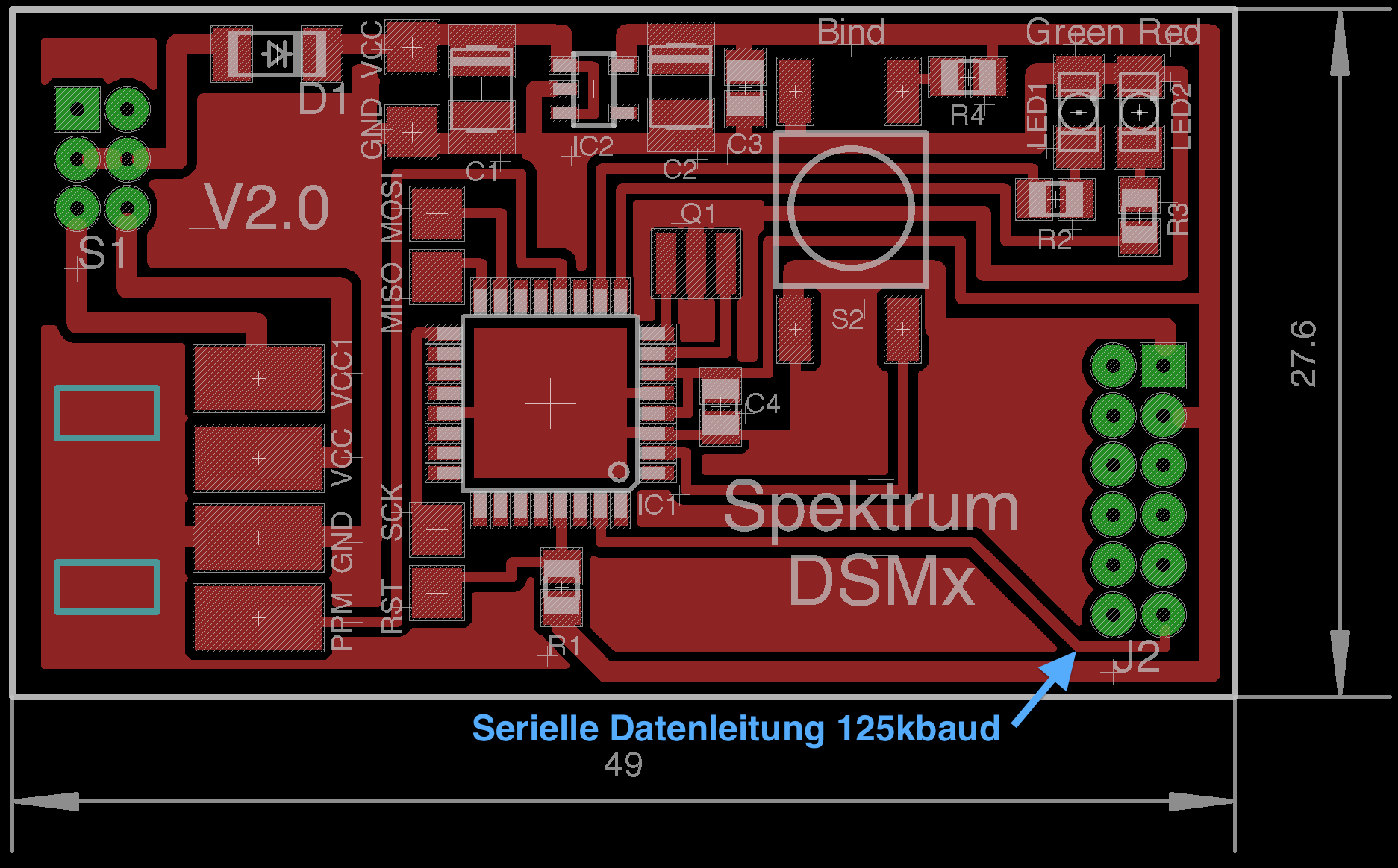

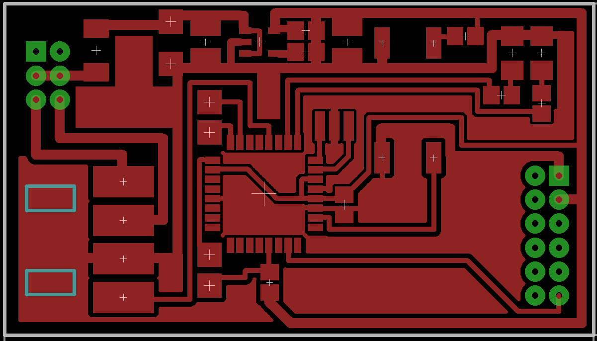

Hallo Zusammen
Ich habe hier einen Signalconverter mit ATmega328. Dieser wandelt ein
PPM Signal (ähnlich PWM) in digitale Werte um. Die Werte werden dann mit
der seriellen Schnittstelle des ATmega mit 125kbaud an ein 2.4ghz
HF-Modul gesendet. Das HF-Modul wiederum sendet dann die Daten an einen
Empfänger weiter.
Das Layout des Signalconverters habe ich bereits gezeichnet.
Nun meine Frage:
Ist das Layout so optimal ? d.h. Massefläche, Resonator, Spannungsregler
oder sind die Bauteil falsch platziert, wodurch Störungen entstehen
können ?
#3200867
Nur so als Info, C3 ist für die Filterung von HF, deshalb sollte er auch
so nah wie möglich an den Spannungsregler ran. Würde dir also empfehlen,
die Position von C2 und C3 zu vertauschen.
Bei der Masseführung vom Quarz/Resonator solltest du eine kürzere
Verbindung zur Masse des Mikrocontrollers suchen. Im Inneren des
Mikrocontrollers ist ein OPV mit positiver Rückkopplung, der mit dem
Quarz/Resonator zusammen die Taktfrequenz erzeugt. Wenn also die
Masseverbindung zu lang ist, können Störungen einkoppeln.
Grüße Thomas

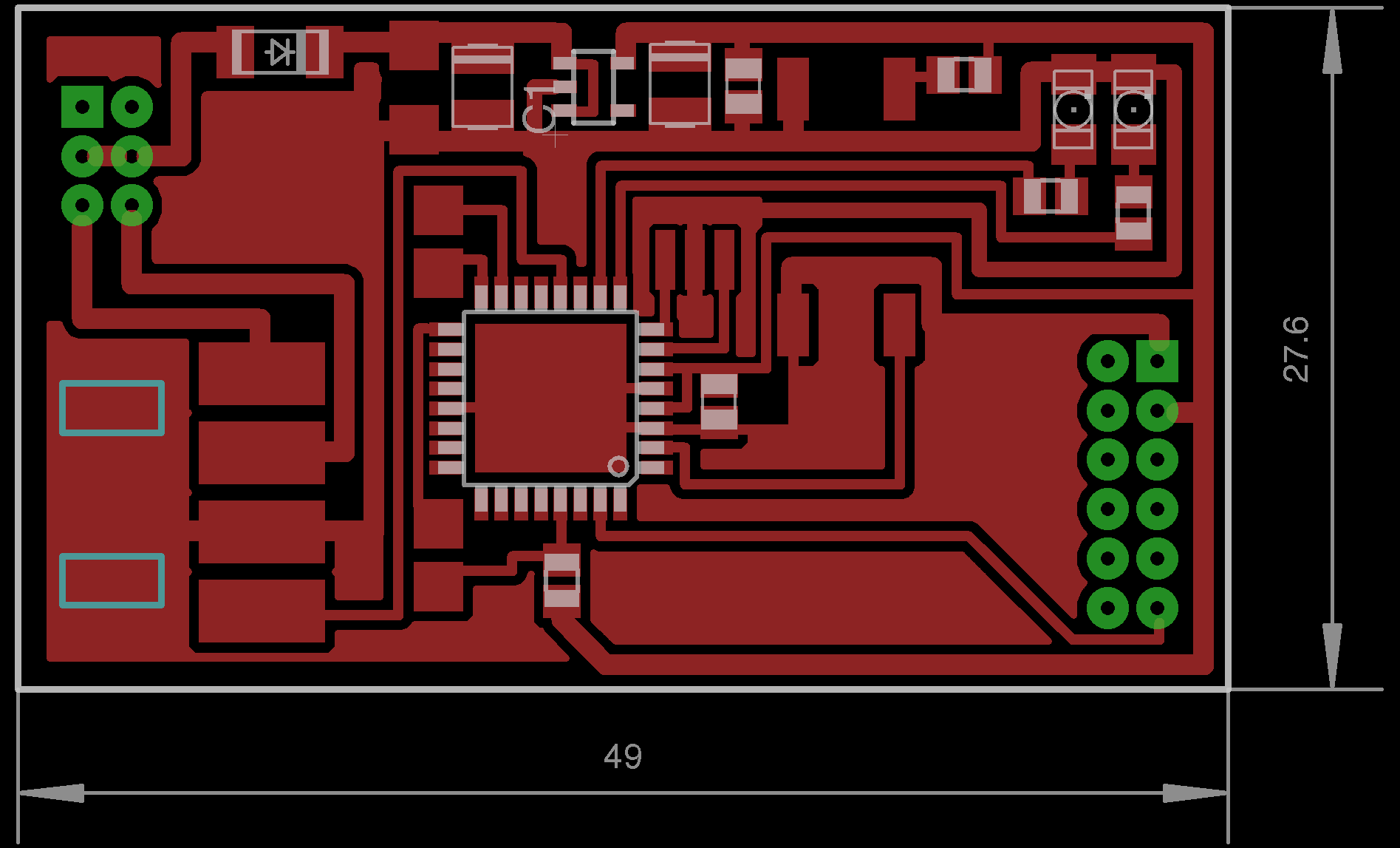

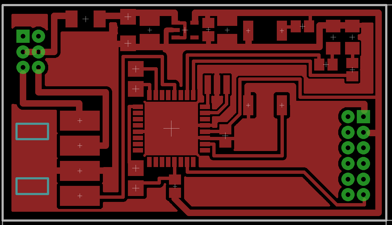

OP #3201184
vielen Dank erstmal für eure infos
Habe das ganze mal überarbeitet. Um die Masseverbindung vom Resonator zu
verbessern, musste ich VCC auf Pin 6 weggelassen. Ist dies so in Ordnung
Am Spannungsregler MIC5205, am Bypass Pin ist nichts angeschlossen,
sollte da ein Kondensator oder Wiederstand dran ? Habe das ganze dem
Arduino Pro Mini abgeschaut.
Gast #3201235
*NEIN!*
Weiß nicht, warum das immer wieder diskutiert wird ...
Es sind immer *sämtliche* Versorgungspins anzuschließen!
Und korrekterweise gehört auch an jedes Pärchen GND/VCC
jeweils ein Abblock-Kondensator.
Schau ins Datenblatt!
Da gehört (optional, für Low-Noise Betrieb) ein 470pF Kondensator gegen
GND dran.
Wenn, dann muß allerdings auch der Ausgangs-Kondensator größer gleich
2,2µF sein, ohne Bypass-C reicht ein Ausgangs-C von minimal 1µF.
Steht übrigens schon auf der ersten Seite im Datenblatt!
Gast #3201258
Achja: AVCC (Pin 18) gehört ebenfalls an VCC angschlossen,
auch dann, wenn man den ADC nicht verwendet.
Wird der ADC benutzt, soll AVCC über ein Tiefpaßfilter an VCC
angschlossen und AREF mit einem Kondensator gegen GND abgeblockt werden.
Wer eine Schaltung entwickelt, muß stets die Datenblätter der
verwendeten Bauteile lesen und berücksichtigen! Ist doch wirklich nicht
so schwer...

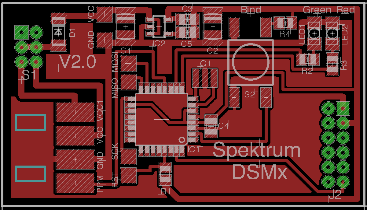

Gast #3201757
Michael L. schrieb:
> neuer Versuch.
> Änderungen:
> -VCC an Pin18 angeschlossen
> -Bypass Kondensator an MIC5205
> so sollte das doch funktionieren ?
Bitte stelle deinen Postprozessor so ein, dass Masseflächen die nicht an
GND angeschlossen sind entfernt werden. So siehst Du dass Du immer noch
mindestens eine Fläche hast die nicht angeschlossen hast. Wenn Du dann
eine Leitung verlegst hat sich das Problem auch schon erledigt.
