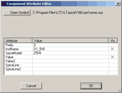

Mit Ctrl-Rechts-Click öffnet sich bei der Diode ein Fenster "Attribute
Editor". Ich dachte eigentlich, dass man mit diesem Editor bestimmte
Parameter des Modells "overrulen" kann. Da gibt es value, value2, spice
Line, spice Line2 ? Un dabei handelt es sich laut Hilfetext um Attribute
in der Netlist Line. Welchen Attributen der Diode in meiner Direktive
sind diese 4 Parameter nun zugeordnet? Kann ich irgendwo den Parameter
BV (Breakdown Voltage) auf diese Weise individuell anpassen? Es scheint
nicht zu funktionieren...
Nein. Diese Felder sind für "instance" Parameter aber nicht für
Modell-Parameter die in ".model ..." stehen.
Da könnte in einem der Felder z. B. N=2 stehen.
--- LTspice help
Instance parameter M sets the number of parallel devices while instance
parameter N sets the number of series devices.
