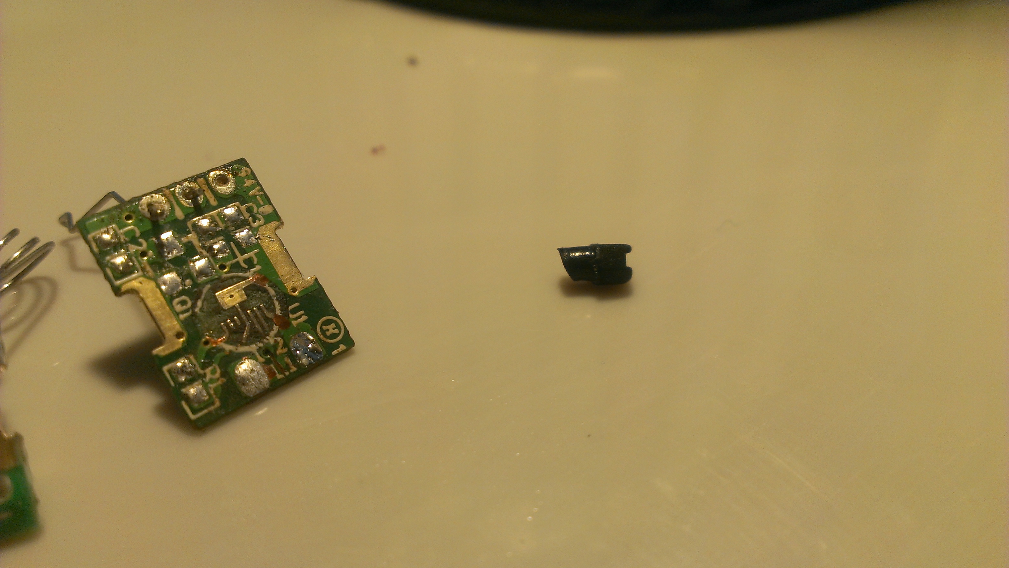

Schönen guten Tag,
ich versuche derzeit ein kleines Kinderspielzeug nachzubauen, es handelt
sich dabei um einen Fisch der anfängt mit der Schwanzflosse zuschlagen
wenn er in Wasser oder in der Hand gehalten wird und 2 Gummis berührt
werden.
Diese beiden Gummis sind soweit ich erkennen kann mit den Messgerät
leitfähig und haben nur einen geringen Widerstand.
Die Schaltung habe ich soweit schon fertig und der Fisch kann mit seiner
Flosse schlagen, nur den Schalter habe ich noch nicht hinbekommen.
Ich hatte schon die folgenden Ideen, die sich leider als verkehrt
herausgestellt haben:
1. Das mit den Gummikontakte der Stromfluß zur "Erde" geleitet wird,
aber nix passiert.
2. Das die Gummis mithilfe von druck auf Kontaktflächen
draufdrücken(dahinter sind wirklich welche) und damit dann etwas
überbrücken. Aber freistellen kann ich auf der Leiterplatine nicht
erkennen die überbrückt werden.
3. Da es ja 2 Gummis sind, dachte ich das Man den Menschen und das
Wasser als Leiter hätte nehmen können und eine Seite mit Plus und die
andere mit Minus verkabelt wird, aber in den Fall ist der Widerstand
viel zu hoch um die 5V oder 3V dc zuleiten.

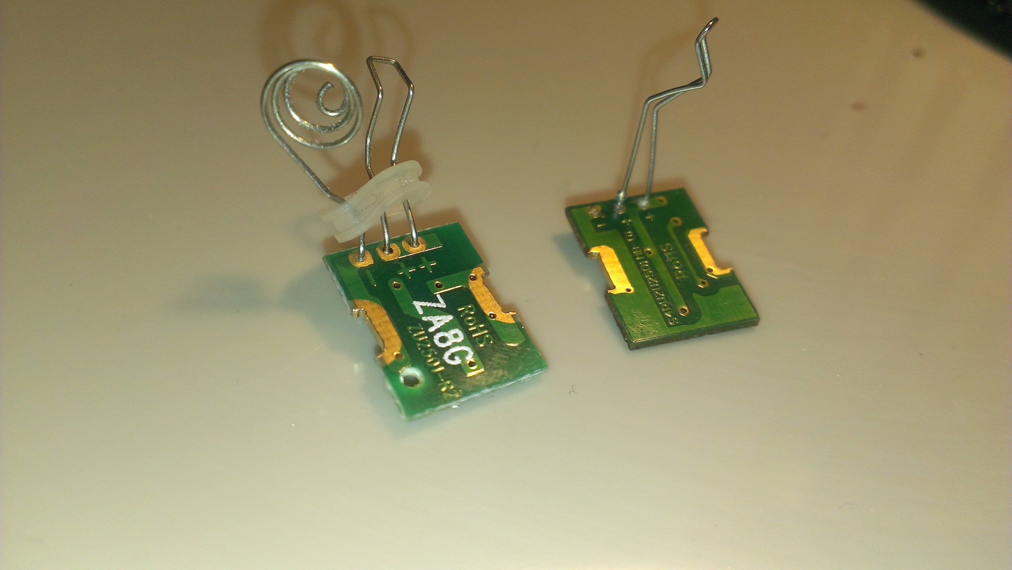

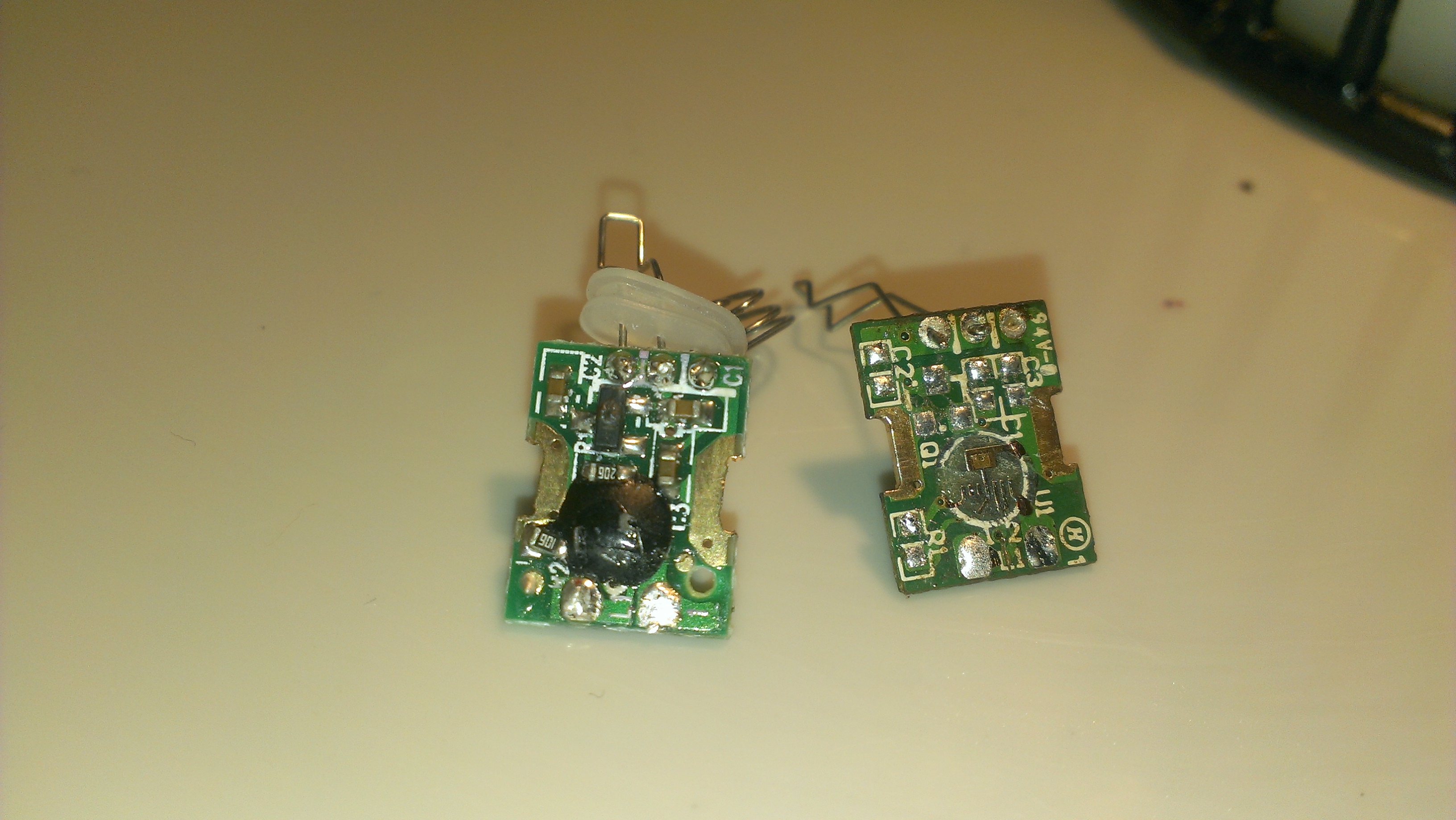

Ich hab extra einmal die Bilder der beiden Leiterplatten angehängt,
welche genau das gleiche machen. Die gold Ränder sind die stellen auf
den der Gummi Drückt, da ist auch einer auf ein Bild zusehen.
Extra in groß und klein angehangen.
> werden.
OK
Ja. Das sind die Sensoren.
Das ist genau die richtige Idee. Nur ist der Widerstand von Haut oder
Wasser halt viel zu hoch, um den Stromkreis direkt zu schließen. Da
fließen nur Bruchteile von µA. Die man aber passend verstärken kann.
Hier mal ein Beispiel:
http://www.rbg.ul.schule-bw.de/elektronik/BTI-Transistor.html
Vor wenigen Jahrzehnten waren solche Sensortasten der letzte Schrei,
z.B. an Haushaltselektronik. Später ist man davon abgekommen, weil das
a) wenig zuverlässig ist und b) durch Dreck (Hautschuppen, Staub,
Luftfeuchte) zu Fehlauslösungen neigt.
XL
OP
Danke für die Rückmeldung.
Ich habe es jetzt endlich geschafft. Danke Axel, ich war soweit darauf
versteift das es alleine gehen sollte mit der Leitung, das ich komplett
den Transistor vergessen hatte. Mit den Zusammen funktioniert jetzt
alles wunderbar danke.
@Tom: mir isst bewusst das ich erst am Anfang stehe beim lernen mit der
Elektrotechnik, aber jeder hat einmal klein angefangen und muss sich dem
neuen stellen. Dafür lernt man ja und bei mir gab es halt leider keinen
in der Kindheit der mich an die E-Technik herangeführt hat.
So, aber bevor jetzt noch weiter rum geflammt wird, bitte das Thema
schließen, da das Problem gelöst ist.
