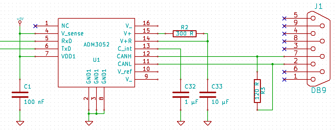

ich möchte den CAN Bus galvanisch trennen.
Dazu nutze ich den ADM3052 CAN Transceiver.
Datenblatt:
http://www.analog.com/static/imported-files/data_sheets/ADM3052.pdf
Mit der korrekten Beschaltung des Transceivers habe ich allerdings noch
ein paar Probleme.
Im Datenblatt auf Seite 17 "Typical Applications" gibt es eine
Grundbeschaltung.
Im Gegensatz zu dieser Schaltung möchte ich allerdings seitens des CAN
Busses nur CANH und CANL anschließen und bekomme keine Masse und keine
Spannung.
Dazu steht im Datenblatt auf seite 7, dass ich den V+Sense Pin auf High
Pegel legen muss, denn dann wird aus diesem VDD2 generiert.
Aber wie genau sieht dann die weitere Beschaltung aus?
Woher bekomme ich GND2?
Meine Idee dazu wird im Bild dargestellt.

Die Transceiver, die ich kenne (entkoppelte) brauchen alle eine
Spannungsversorgung für den 'externen' Teil.
Der Grund ist ganz einfach: Der externe (Treiber) Teil ist ja nunmal
galvanisch vom Logikteil entkoppelt, es kann also innen keine Verbindung
geben. Und irgendwovon muss der Treiber auch leben...
Es gibt von LT oder auch von AD aber einen Treiber, der zusätzlich über
einen kleinen Trafo verfügt und die Spannung von der Logikseite auch
über die Isolationsbarriere rüberhieft. Dann brauchst du extern
tatsächlich nur noch CANH und CANL anknoten. Aber frach' mich jetzt
nicht nach der Typenbezeichung.
> Spannung.
Der ADM3052 hat keinen integrierten isolierten DC/DC-Wandler (wie z.B.
der ADM3053), sondern einen internen Linearregler, um aus einer Spannung
an V+ (Busspannung) von 11 bis 25V die Versorgung für den internen
Schaltungsteil zu generieren.
11 bis 25V, weil dies als Busspannung bei DeviceNet definiert ist.
Du musst eine externe Spannung zwischen V+ und V- (externes GND)
anlegen, ohne die tut der Chip nichts.
Und V+Sense zeigt dann also nur an ob der CAN-Bus aktiv ist oder
inaktiv?
Den ADM3053 hab ich mir grad mal angeschaut.
Der scheint ja genau das zu sein was ich suche.
Nur das er das GND vom CAN-Bus benötigt, welches ich wahrscheinlich
nicht bekommen werde...
