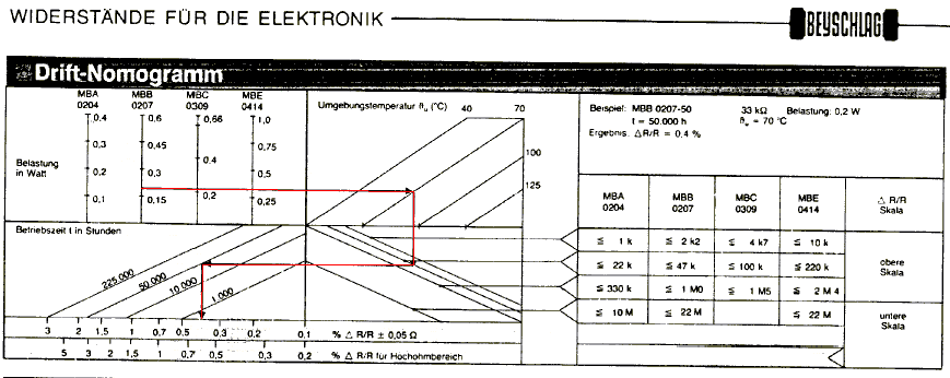

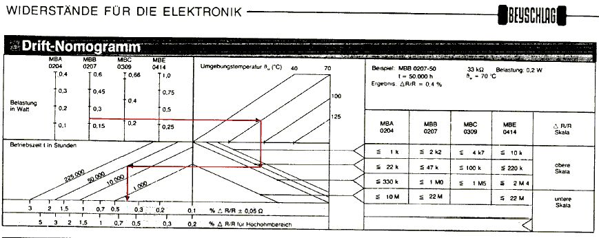

>Interessant wäre für mich u.a. der Punkt Langzeitstabilität, natürlich
>auch bei Kondensatoren.
Stand früher in den Datenblättern von Röderstein, Siemens, etc., drin.
(Siehe z.B. Anhang.)
Bei MKT sind es rund 2...3% zeitliche Inkonstanz nach 2 Jahren und bei
40°C. Bei MKP und PPS sind es rund 0,5...1% und bei MKS rund 0,2...1%.
Echte Folientypen, also nicht die metallisierten Ausführungen, sind noch
einmal wesentlich stabiler.
