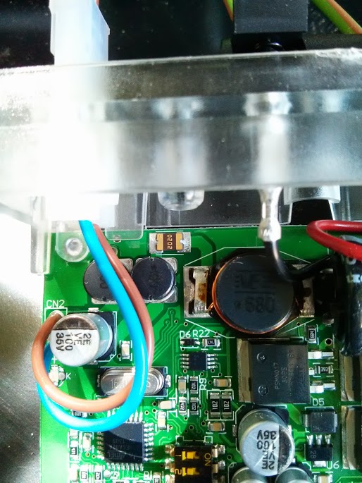

So nun mein Erster Eigener Beitrag hier im Forum :-)
Und zwar komme ich gleich mit einem Problem.
Habe heute eine Platine zerschossen, den genauen Grunde kenne ich leider
noch nicht hab allerdings eine Vermutung .
Im Genauen geht es Um einen Sender für Einen virtuellen Zaun eines
Automatischen Rasenmähers
Wenn mir jemand behilflich sein könnte das Bauteil zu identifizieren
wäre ich schon mal überglücklich :-))
Habe zum Glück noch Ein 2es funktionierendes zu Hand
in Rauch Verabschiedet hat sich das teil oben links mit der Aufschrift
2020 oder 0202 ???? :D
Liege ich recht in der Annahme dass es sich nur um eine Sicherung
handelt???
Vielen dank im Voraus
Samuel

Samuel Gruber schrieb:
> wenn es wirklich eine 2A Sicherung ist
Miss halt einfach die Stromaufnahme bei dem funktionierenden Teil nach.
Wenn der so bei rund 1A im Betrieb liegt, dann wäre eine 2A Sicherung
eher wahrscheinlich als eine 200 mA Sicherung.
> würde das einiges erklären....
was denn genau würde es deiner Meinung nach erklären?
Daß eine Schaltung nicht läuft, wenn eine vorgeschaltete Sicherung durch
ist, bedarf keines Elektrotechnik-Studiums.
WARUM die Sicherung ihre Aufgabe erfüllt hat und hoch gegangen ist ist
doch eigentlich viel spannender.... (also: wie hast du die Platine
"zerschossen")

Leider komme ich an die funktionierende schltung nicht mehr dran oder
nur mit grossen Aufwand :-(
Wie es aussieht hat die Sicherung leider ihren dienst nicht richtig
erfüllt oder nur viel schlimmeres verhindert :-s
Passiert ist folgendes:
Weil das Anschlusskabel Zwischen Netzteil (27v 2,3a) um 4 meter zu kurtz
war habe ich es Verlängert  (Originales hat 2,5mm2 und ist ca 20-25
meter lang) also da nochmal die 4 meter dazu...
angeschlossen und der Roboter Hat im Display angezeigt dass er lädt :-)
Dann ca 2 stunden später sollte er losfahren, kam aber gleich
Fehlermeldung dass er kein Signal von der Station bekommt, danach ging´s
an die Fehlersuche und die Verschmorte Platine war dank des Geruchs
schnell gefunden :-s
Meine Vermutung Ist dass durch die paar zusätzlichen meter kabel der
Boost Regler in der Schaltung Überfordert war, was anderes kann ich mir
nicht vorstellen denn Verpolung kann ich zu 100% ausschließen
Heute Habe ich mal test-weise eine 1,6s Sicherung eingelötet (keine
kurtzschlüsse oder sonstiges vorhanden) leider war´s das nicht nur :-((
