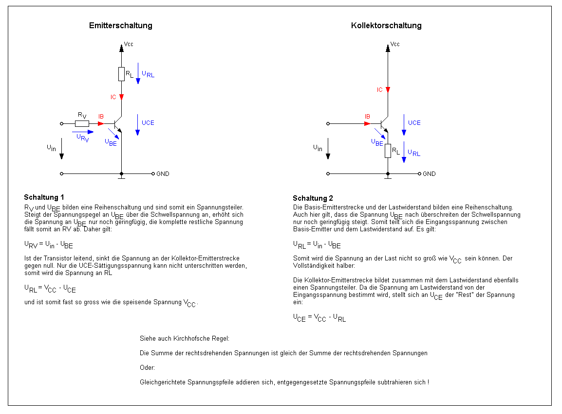

Hallo, ich würde gerne wissen, warum es so wichtig ist, an welcher Seite des Transistors die Last liegt. Danke

Ich verstehe die Frage nicht so richtig. Um mit Diddi zu antworten: "Ich brauche mehr Details ! Markus B. schrieb: > Hallo, > ich würde gerne wissen, warum es so wichtig ist, an welcher Seite des > Transistors die Last liegt. (Annahme: wir sprechen von einem NPN Transistor) Weil in die Basis ein Strom rein rinnen muss, der beim Emitter wieder rauskommt. Hat der Emitter höheres Potential als die Basis, dann wird da nie ein Strom rinnen und damit steuert dann auch der Transistor die Collector-Emitter Strecke nie auf. Ist der Emitter aber auf GND verbunden, dann kann von einem positiven Potential an der Basis immer ein Strom Richtung Emitter (und damit GND) rinnen. Und damit bleibt dann nur noch die Collector-Seite des Transistors, wo die Last hinkann.

Meinst du die Basisschaltungen? Kollektor, Emitter und Basis? Leistungsverstärker? Warum zeichnest du dir es nicht mal auf? An der Basis 5V über einen Widerstand, Schaltspannung 12V. Dann schaust du mal welche Spannung du an der Last hast die am Kollektor ist und welche Spannung du an der Last hast die am Emitter ist. Ich nehme an das die Frage so gemeint war.

O.k: Ich versuchs mal. Der Transistor macht Grundsätzlich folgendes: Ein bestimmter Basisstrom ergibt ein um den Faktor Beta höheren Ausgangs (Kollekt-)strom, soweit es die Beschaltung am Kollektor zulässt. Beta (Stromverstärkung) ist exemplarabhängig, deshalb wählt man im Falle Transistor als Schalter ein entsprechend höheren Basisstrom als es der Verstärkungsfaktor erfordert und treibt damit den Transistor in die Sättigung. Jens schrieb: > O.k: Ich versuchs mal. > Der Transistor macht Grundsätzlich folgendes: > Ein bestimmter Basisstrom ergibt ein um den Faktor Beta > höheren Ausgangs (Kollekt-)strom, soweit es die Beschaltung am Kollektor > zulässt. > Beta (Stromverstärkung) ist exemplarabhängig, deshalb wählt man im Falle > Transistor als Schalter ein entsprechend höheren Basisstrom als es der > Verstärkungsfaktor erfordert und treibt damit den Transistor in die > Sättigung. Alles schön und gut. Das erklärt aber noch nicht, warum bei einer normalen Basisschaltung man die Last über den Kollektor setzt und nicht zwischen Emitter und GND. Der springende Punkt ist: Basisstrom - alles schön und gut. Aber wo fliesst den dieser Basisstrom? Von welchem Anschluss zu welchem anderen Anschluss. Und wie müssen die Spannungsverhältnisse daher sein, damit da überhaupt ein Strom fliessen kann. Das ist der springende Punkt.

Schau doch mal die Grundlagen zu Transitorschaltungen an: Basisschaltung Emitterschaltung Kollektorschaltung Welche verschiedene Eingangs- und Ausgangsimpedanzen haben diese? Welche unterschiedliche Spannungs- oder Stromverstärkungsfaktoren haben sie? Wenn das verstanden ist, kann man entsprechend einer Anforderung (z. B. Stromverstäker) eine Transistorgrundschaltung auswählen und dimensionieren. Noch etwas vom Oberlehrer (verzeih mir): In der Technik ist eine genaue Ausdrucksweise notwendig. Wenn Du also "Seite" sagst könnte ich annehmen "oben", "unten", "darunter" usw., das ist der Last (wenn es denn eine hat) und dem Transitor ziemlich egal. :) ... oder auch im Bild zu lesen ! Gruß Ralph

Markus B. schrieb: > ich würde gerne wissen, warum es so wichtig ist, an welcher Seite des > Transistors die Last liegt. Falls es sicht nicht um einen Bipolar- sondern um einen Feldeffekttransistor handelt, ist die Frage ganz einfach zu beantworten, denn da kann sowieso nur zwischen zwei Anschlüssen Strom fließen, sofern es sich nicht gerade um einen Sperrschicht-FET handelt und man die Diode zwischen Gate und Kanal vergewaltigt. emk schrieb: > Welche verschiedene Eingangs- und Ausgangsimpedanzen haben diese? > Welche unterschiedliche Spannungs- oder Stromverstärkungsfaktoren haben > sie? Wenn er die "Grundlagen" zu Transistorgrundschaltungen nicht weiß, dann wird er auch nicht wissen was eine "Impedanz" ist. Außerdem interessiert ihn den Transistor als Schalter und nicht als Verstärker (vorerst)... emk schrieb: > eine Transistorgrundschaltung auswählen und > dimensionieren. Die Dimensionierung eines Verstärkers ist eine andere als die eines Schalters, der Schalter wird absichtlich in die Sättigung getrieben. IB zwischen 3 und 10 mal so groß als benötigt (Emitterschaltung)! Für den Threadersteller: RV= (Vcc - Ube) / ((IRL/B)*Faktor) Vcc: Versorgungsspannung der Transistorschaltung IRL: Strom durch den Lastwiderstand B: Gleichstomverstärkungsfaktor (siehe Datenblatt) Faktor: zwischen 3 und 10 Für Faktor gilt: kleiner => schaltet schneller größer => schaltet zuverlässiger

Dann schau Dir mal die Ersatzschaltbilder mit Dioden zu Transistoren an. Wenn du das dann verstanden hast und beliebig ausrechnen weißt Du wie es funktioniert. Transistorgrundschaltungen siehe Bild. DARUM ... muß der Motor an den Kollektor ! Da der TO sich bisher nicht gemeldet hat, geht es ihm wohl um folgendes: 1. Wie muss ich eine Frage stellen, damit möglichst viele antworten? 2. Nach wieviel Beiträgen geht es los mit den gegenseitigen Angriffen? 3. Wann greift dann ein Moderator ein mit Beitrags-Löschungen? Antwort schreibenBitte melde dich an, um einen Beitrag zu schreiben. |
