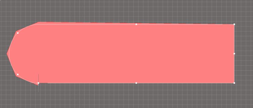

ich versuche mit Altium ein Pad zu erstellen das auf nur einer Seite
abgerundet ist.
Mir geht es darum einen Design Guide genauest einzuhalten da es sich um
ein QFN Package handelt und es damit beim Löten immer wieder zu
Schwierigkeiten kommt.
Jetzt habe ich im Altium eine Solid Region gezeichnet.
Diese ist auf einer Seite rund aber diese Rundung wird irgenwie gezackt
und schräg dargestellt.
Wie erstelle ich am Besten so eine Region?
Vielen Dank für eure Unterstützung.

Hallo
Hab das Pad nun nicht mit einer Solid Region erstellt sondern mit einem
runden Pad und einem rechteckigen "Fill".
Klappt auch, jedoch gibts im Editor dann eine Fehlermeldung, dass ein
Pad und ein Fill kollidieren.
Dies aber nur, bei den Pads an denen kein Netz angschlossen ist.
Gibts da eine Lösung?
Eventuell eine Ausnahme bei den Design Rules erstellen?
Vielen Dank.
