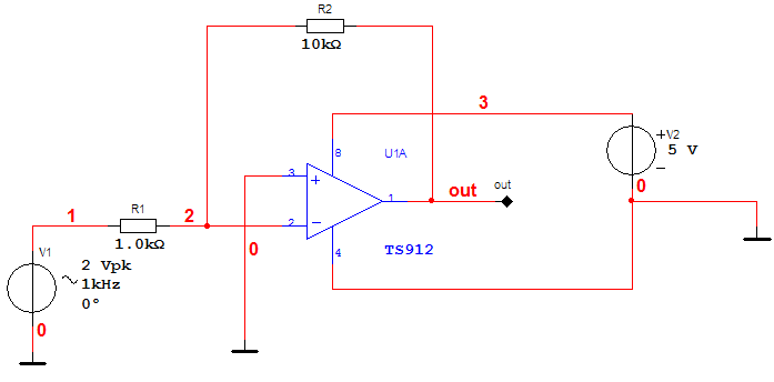

Hallo zusammen.
Ich versuche jetzt seit längerem das Bauteil TS912 in Multisim
einzubinden,
aber es will partout nicht funktionieren.
Das Spice modell ist im Datenblatt enthalten. Ich habe das erstellte
Bauteil dann mithilfe der Transienten Analyse getestet, es wird aber am
Ausgang keine 10-fache Verstärkung angezeigt.
Hätte jemand eine Idee wo der Fehler sein könnte?
Viele Grüße
dd

dd schrieb:
> es wird aber am Ausgang keine 10-fache Verstärkung angezeigt.
Was denn sonst?
Könnte sein, dass du in einen unipolaren Verstärker nicht mit einer
bipolaren Wechselspannung heinfahren darfst...
Und das 2Vp um den Faktor 10 verstärkt 20Vp regeben würden, was aber mit
5V Versorung irgendwie nicht klappen kann...

Lothar Miller schrieb:
> Was denn sonst?
Also ich sehe am Ausgang ziemlich das gleiche wie am Eingang. Lege ich
bei V_I = 5V an, dann seh ich am Ausgang auch 5V usw....
Sollte trotzdem gehen. Aber ich habe es auch mit Gleichspannung
probiert. Funktioniert genauso wenig.
Ja stimmt. Hatte an der Versorgungsspannung rumgespielt. Habs jetzt
wieder auf 25V Versorgung gemacht.
Hilft leider alles nix. Irgendwo ist da noch nen Wurm drin. :(
Gast #3202518
Ich habs nun hinbekommen. kotz
Habe ein Datenblatt vom anderen Hersteller verwendet. Vll lags da dran.
Einen anderen Fehler konnte ich nicht finden.
gruß
dd
