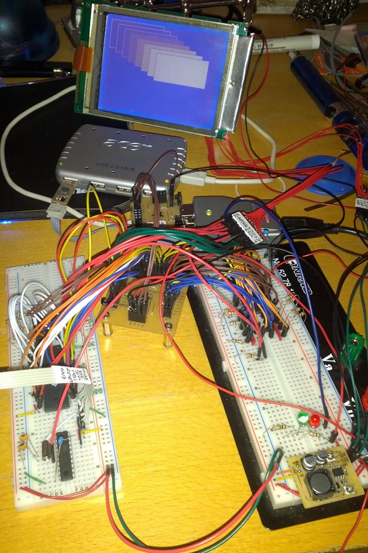

Der Aufbau ist wie im Bild zu sehen eine Katastrophe für die
Signalqualität. Mein Oszi ist leider ein paar Jahrzehnte zu alt, um
sowas auch nur annähernd originalgetreu abzubilden. Also die Frage: kann
ich davon ausgehen, dass beide Probleme alleine dem Steckbrettaufbau und
damit verbundenem EMV-Ärger geschuldet ist? Oder ist das CPLD-Design zu
grottig? Oder gar der Chip kaputt? Fürchte die Platine würde einen
Austauch nicht überleben, also bevor ich das versuche oder ein zweites
Exemplar baue wüsst ich gerne, ob das überhaupt wahrscheinlich genug
ist.

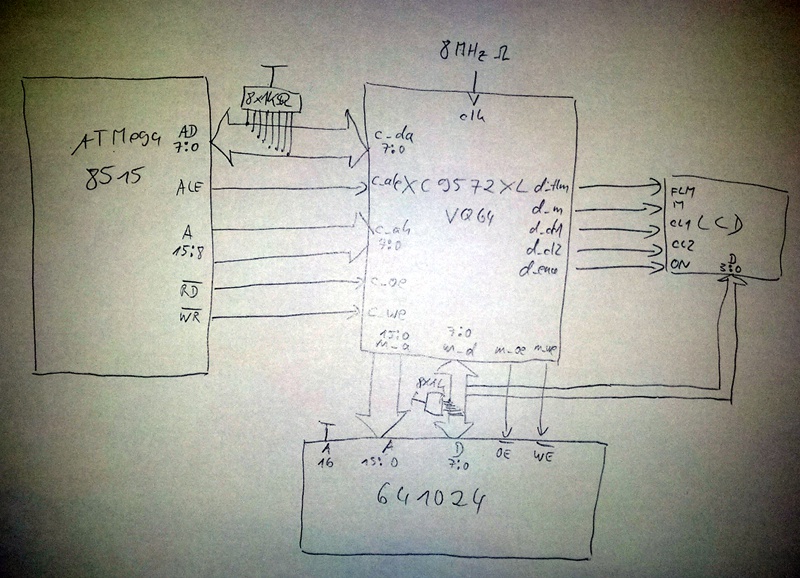

Das Aufbaufoto eben zur Einschätzung, ob es am Ende nur daran liegt. Das
CPLD ist auf der Unterseite der zentralen Platine, auf dem rechten
Steckbrett der AVR, auf dem linken der Speicher und ein Tiny2313 als
reiner Taktgeber. Die wunderschöne Skizze zum schnellen Überblick. Der
Code mit Bitte um Einschätzung, ob es doch da hakt.
>Signalqualität.
Ich würde in so eine Steckbrettkatastrophe keine Sekunde investieren!
Das lachen sich ja Wackelkontakte krank vor Lachen!

>Lautet das Urteil, dass nur die vielen bunten Strippen schuld sind,
>würde ich mal ein Layout dazu machen,
Tu das.

Malte S. schrieb:
> Hab ich das doch zu früh ausgeschlossen?
Ja. Hast du.
Denn hier ist z.B. c_al asynchron:
        if falling_edge(c_ale) then
            c_al <= c_da;
        wait until rising_edge(clk);
        -- setup address for client request
        m_a <= c_ah & c_al;
Insgesamt ist das Design in höchstem Maße asynchron und somit
zufallsabhängig. Du hast also quer durch das ganze Design mit dem Effekt
der unterschiedlichen Laufzeiten zu kämpfen:
http://www.lothar-miller.de/s9y/archives/64-State-Machine-mit-asynchronem-Eingang.html
Probier mal, dein CPLD und den uC aus der selben Taktquelle zu bedienen
(z.B. uC über Vorteiler im CPLD, oder CPLD am CLKout des uC, oder beide
am selben Oszillator). Dann kommt das extreme Zufallsverhalten ein wenig
aus dem Konzept raus, und das gesamte Ding wird von vorne weg stabiler.
Malte S. schrieb:
> alle vom Prozess main abhängigen Ausgänge stehen still.
Naja, hier blitzt ein wenig die Softwaredenkweise durch. Das CPLD "tut"
trotzdem was. Nur läuft da eben eine Statemachine Amok und es passt
nichts mehr zusamen.

>> AHHH! Das NICHT! Was soll denn das? Das ist KEINE BEschreibung
>> synthetisierbarer Hardware.
>Ließ sich aber so synthetisieren? Ergibt eine FSM mit anonymen States,
>die der Reihe nach durchlaufen werden.
Ja, aber das Ergebni ist nicht notwednigerweise das, was man erwartet.
Sowas bringt nur Ärger. Mach es "normal". Und nutze symbolische Namen
für deine States, damit ist das Ganze deutlich lesbarer. Die Kodierung
ist aufgabe des Compilers, kann man dort einstellen, beim CPLD natürlich
binär und nicht one hot oder so.
>...check...gleicher ist nicht, dann ist der µC zu schnell. Bei halbem,
>aber vom CPLD-Takt abgeleiteten Takt das gleiche Ergebnis.
Die Pahsenlage der XMEM Signale ist nicht definiert, wenn gleich
irgendwie konstant. Muss man mal mit dem Oszi anschauen.
"Note that the XMEM interface is asynchronous and that the waveforms in
the following figures are related to the internal system clock. The skew
between the internal and external clock (XTAL1) is not guaranteed
(varies between devices, temperature, and supply voltage). Consequently
the XMEM interface is not suited for synchronous operation."
>> Woher sollen wird das wissen, ohne den Quellcode zu sehen?
>Der war angehängt.
Oh, Entschuldigung, hab ich übersehen. War schon spät 8-0
> zufallsabhängig.
Ja, habe jetz einige Varianten mit dem Handling von Adresse und Daten
durch. Teils mit Funktionseinbußen, weil es nicht mehr gereicht hat, den
kompletten Framebuffer zu adressieren. Trotzdem immer noch diese Fehler
bei Schreibzugriffen.
µC über Vorteiler durch 2 oder 4 im CPLD tut es genauso schlecht wie mit
internem RC-Osczillator. Der olle 8515 hat kein CLKout, also so herum
kein Test drin, und: beide am selben externen Takt passt nicht, da der
µC schon etwas gemächlicher sein muss.
Daher sind die Versuche mit dem gemeinsamen Takt wohl auch eher
unsicher. Ganz klar ist mir vieles noch nicht, werde so oder so noch
einiges an Theorie durcharbeiten. Oszi hilft bestimmt, aber nicht meins
:) (Dieser Typ:
http://www.radiomuseum.org/r/grundig_oszillograph_219.html und die 3 MHz
"Breit"bandeinstellung mag nicht mehr).
Hab's jetzt umgeschrieben. Das Encoding war auf Auto und Xst hat
treffsicher One-Hot verwendet. Nachdem ich das korrigiert habe, sind
nicht nur eine Macrocell und ein paar Register mehr frei - was ich noch
nachvollziehen kann - sondern vor allem sind sämtliche "Hänger" in der
State Machine erledigt - was ich nicht nachvollziehen kann. Zumindest
dieses Problem ist verschwunden, auch bei 20 MHz stabil (nur da spielt
das Display nicht mehr mit).
Habe allerdings vorhin mit Schrecken gesehen, dass das CPLD bei 3.3V
doch nur min. 2.4V Voh hat. Das ist bei 2.4V Vih für das 5V-SRAM
vielleicht doch etwas dünn...
Und ich hab' noch krampfhaft versucht, mir zu sagen "Das ist kein
Programm, das ist kein Programm..." :) Daher war schon klar, dass nicht
einfach alles hängt, nur umso weniger, wie es dazu kommt, dass mit dem
Prozess gar nichts mehr los war.
So oder so, das Wochenende ist anders ausgebucht, werde wohl mindestens
einen Schritt zurück machen, das Ganze bei Gelegenheit nochmal auf ner
Platine aufbauen und sehen, was es bringt. Und wenn das nicht hiflt,
wohl akzeptieren, dass das Device zwar ausreicht, alle Signale irgendwie
zusammenzustückeln, aber nicht mit vernünftigem Timing.

Meine Erfahrungen zu diesem Thema:
1. ein 9572 ist für sowas ziemlich eng, da klemmt es ganz schnell an den
FF für die Zähler und für interne Puffer. Für ein QVGA Display würde ich
dir zum 95144 raten, wenn der dir nicht zu teuer ist. Ich benutze so
einen für TFT's bis zu 480x272x16 Bit Farben und er reicht dafür gut
aus.
2. du mußt dich schon zu einer von 2 Strategien durchringen:
Erste Strategie: Der uC trampelt der Videologik mit Springerstiefeln in
den Laden: mit dem Beginn von ALE wird der RAM brutal auf uC
umgeschaltet und mit der L-H Flanke von RD oder WR wird wieder
zurückgeschaltet. Entweder läuft die Videologik dabei im Hintergrund
weiter und liefert bloß Mist an das LCD, oder sie wird schlichtweg
angehalten. Was von beiden funktioniert, hängt vom LCD ab.
Zweite Strategie: Pro Pixeltakt gibt es 2 Zugriffe: einer für die
Displaylogik und der andere für den uC. Letzterer bleibt quasi blind,
wenn der uC nicht tatsächlich zugreift. Wenn der uC aber zugreifen will,
muß er das langsamer tun als die Displaylogik: Der uC Zugriff muß dazu
mindestens so lang sein wie ein ganzer Pixeltakt, wahrscheinlich noch
etwas länger, denn beim Lesen braucht es seitens des uC ja ne gewisse
Mindestzeit für das Anstehen der Daten. Eine Synchronisier-Logik muß nun
zusehen, beim Lesezugriff die gelesenen Daten solange vorzuhalten, wie
der uC noch zugreift.
W.S.
Weil der Fehler woanders liegt. Dennoch ein Schritt in die richtige
Richtung, denn wenn man in der Konstellation mal die Signale sauber
synchronisiert hat, können sie nicht durch asynchrone Takte anderen
Unsinn erzeugen.
Ist auch egal, eben weil es keine definierten Phasenlagen gibt.
D.h. es läuft jetzt wie es soll? Stabil?
Die 2.4V VOH sind die offiziellen Zahlen, die unter allen Umständen
garantiert werden und "zufällig" mit den Definitionen für TTL
übereinstimmen. Real ziehen die Ausgänge bis wenige Dutzend mV nach VCC,
wenn keine riesigen Lasten dranhängen.
> aus.
Klingt gut. Finde es grundsätzlich schön, auch mit dem kleineren
überhaupt ein Bild zu kriegen, aber wenn mehr Luft ist für
Synchronisierung, ist das ja auch nicht verkehrt. Zumal dann auch noch
Extras wie Double Buffering durch zusätzliche Adressleitung drin sein
sollten. Preislich ist nicht so das Kriterium, es geht ja nicht um
Stückzahlen. http://www.ebay.de/itm/320890780165 würde schon passen.
Das entspricht in etwa meinem Ansatz. Der ist ein wenig schludrig, da
auch ohne /OE vom µC der Speicher an dann evtl. ungültiger Adresse
proaktiv gelesen wird. Geliefert wird dann bei /OE. Hier hätte ich noch
eher mit Ärger gerechnet als beim Schreiben, aber das Lesen ist völlig
stabil. Auch die falsch geschriebenen Bytes werden beim Lesen konsequent
in dieser Fälsche an den µC zurückgegeben.
Der µC muss natürlich langsam genug laufen, dann passt das soweit.
Theoretisch. Wäre es in der Praxis problemlos, gäbe es diesen Thread
nicht :)
Was den für das Display ungesunden Teil - Treiber bleibt stehen -
betrifft, ja. Die State Machine läuft.
Hatte ich auch so erwartet und mich daher vorher nur vergewissert, dass
es Luft zwischen Vih des SRAM und VCC des CPLD gibt. Dieser Fehler ist
leider immernoch drin, mit stark schwankender Häufigkeit. Beim Testen
von Grafikprimitiven ist das kaum zu sehen. Bei memset() auf den
gesamten Framebuffer ist fast immer irgendwo was daneben.
Das relativiert natürlich die Aussage, dass es stabil läuft, aber es
gibt immerhin "nur noch" eine Baustelle. Werde weiter versuchen, das
einzugrenzen.
Ich hatte letztens auch fremden Code unter den Fingern, wo irgendwie die
Empfangs-FSM einer RS232 hängen blieb. Ich hab für jeden State eine
Debug-LED leuchten lassen, um zu schauen, in welchem State es klemmt.
Man konnte schnell sehen, das nach mehr oder minder kurzer Zeit one-hot
zu cold wurde.
Die FSM stand, da kein State mehr aktiv war. Nachdem das einzige
Eingangssignal dieser FSM (rx) einsynchronisiert wurde, lief alles wie
am Schnürchen...
