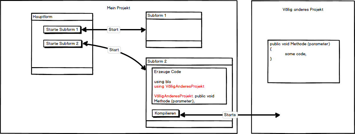

Derzeit habe ich ein Projekt in Visual Studio 2012 mein einer
„Hauptform“. In zwei *.dll Dateien, die ich über „Verzweise“ eingebunden
habe, liegen noch andere Forms, die ich über Buttons aus meiner
Hauptform heraus starten kann (mit …show() und this.Hide()).
Aus einer dieser „Sub-Forms“ möchte ich jetzt ein völlig anderes Projekt
kompilieren.
Im Netz habe ich die Klasse CodeDom gefunden, mit der ich Strings
kompilieren kann. Das klappt soweit, ich kann aus einer *.cs mit dem
StreamReader in einen String einlesen und diesen kompilieren. Wie aber
funktioniert das mit einem gesamten Projekt, in dem noch viele weiter
Klassen existieren?
Der Plan ist, dass ich über meine unterschiedlichen Forms, Methoden des
„externen“ Projektes mit parametern aufrufen kann und dieses dann zur
Laufzeit durch Klick auf einen Button kompiliere und eine exe ausgeführt
wird.
Kann mir dabei jemand helfen?
Hoffe, dass ist einigermaßen verständlich, sonst bitte einfach fragen.
Hier noch ein Versuch es darzustellen…
Ablauf:
Hauptform --> Klick auf Button „Subform1“ --> Subform 1
Hauptform --> Klick auf Button „Subform 2“--> Subform 2 --> Im Textfeld
dieser Form Code erzeugen --> Mit dem erzeugten Code Methoden des
externen Projektes aufrufen--> externes Projekt kompilieren und
ausführen.
Vergleiche Anhang...
P.S.: Programmieranfänger!!!
Beste Grüße
Du hast also in diesem Projekt ein vollständiges Programm, inklusive
Testprogramm.
> Wie aber
> Klassen existieren?
Du zerlegst dieses vollständige Projekt in den Teil, den du haben willst
und (in deinem Fall) das Testprogramm.
Der Teil, den du haben willst, der kommt seinerseits wieder in eine
Library (DLL, Assembly).
D.h. dein ursprüngliches Projekt mit der CodeDom Klasse und dem
zugehörigen Testprogramm zerfällt in das eigentliche Programm und eine
Library(DLL, Assembly).
Und diese Lib kannst du dann natürlich auch in deinem wirklichen Projekt
benutzen.
Aber ehrlich:
Wegen einer einzigen Klasse lohnt das nicht. Leg den Source Code in ein
Verzeichnis, in der du deine allgemein benutzbaren Klassen lagerst
(deine persönliche Source Code Bibliothek) und füge das cs File einfach
zum Projekt hinzu, in dem du sie benutzen willst.
> Das externe Projekt
Es gibt kein "Projekt" erst die IDE macht aus einer Sammlung von Dateien
etwas was einem im Zusammenhang präsentiert wird, da gibt es prinzipiell
zwei Möglichkeiten:
- Konvention (z.B. alles was in Ordner X liegt und mit .cs endet)
- Konfiguration (D.h. irgendwo liegt eine Datei wo das konfiguriert
wird)
In der Praxis auch oft eine Kombination aus beidem.
Das musst du dir halt raussuchen (Doku zur IDE oder durch Beobachtung)
und dann passend auswerten und nachbilden.
Genau.
Ich mach sowas meistens pragmatisch, wenn ich mir was downloade, von dem
ich nur Teile brauche.
Neues Verzeichnis anlegen bzw. in der IDE ein neues Projekt anlegen.
Dann kopier ich einfach die erste Klasse, von der ich weiß, das ich sie
brauche, in dieses neue Verzeichnis, mach noch ein Testprogramm, welches
die Klasse benutzt und compiliere.
Der Compiler/Linker sagen mir dann schon, was noch alles fehlt.
Und das wird dann vom Original ebenfalls auf dieses Verzeichnis kopiert.
So geht das sukzessive weiter, bis ich auf diesem Verzeichnis alles
beisammen habe, was zur Benutzung dieser Klasse notwendig ist.
Und dann kommts eben drauf an. Will ich eine Lib, dann lösche ich das
Projekt wieder und mach ein neues, welches dann eben eine Lib erzeugt.
Die Files, die da rein müssen hab ich ja jetzt identifiziert und
isoliert.
Wie - das ist Arbeit? Ja, klar ist das Arbeit!
