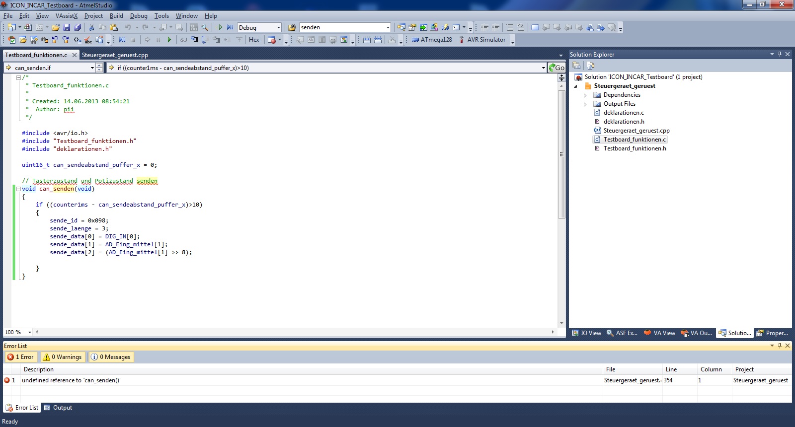

Gast #3203176
wie erkenne ich ob die Datei in den Objektdateien mit drin ist?
habe sie im AVR Studio über add -> new item hinzugefügt.
im Soloution Explorer stehen das *.c und *.h file unter meiner main.c
damit sollten sie dem Projekt doch hinzugefügt sein?

So gesehen, passt das. Mach mal einen Screenshot, damit man sich die
Sache mal ansehen kann.
Gast #3203220
nein das ist keine Absicht.
das hatte ich bisher auch übersehen.
kann ich aus dem *.cpp file ein *.c file machen?
oder wie sollte ich das Problem am besten lösen?
Gast #3203368
Peter II schrieb:
> ja, einfach umbennen.
Klappt leider nicht...
muss ich das Projekt neu Anlagen (als C-Projekt) ?
hier die Fehlermeldung wenn ich das *.cpp file in ein *.c file

Gast #3203388
Du hast ein C++ Projekt im AVR Studio angelegt. Probiere mal ein neues
Projekt (C!!) zu erstellen und dann die .c und .h Dateien (keine .cpp),
die du bereits hast, dort einzufügen
Gast #3206099
so, habe mich heute nochmal hingesetzt und das Projekt neu erstellt (als
C-Projekt)
und siehe da: es klappt jetzt.
Vielen Dank nochmal für die schnelle und kompetente Hilfe!!!
