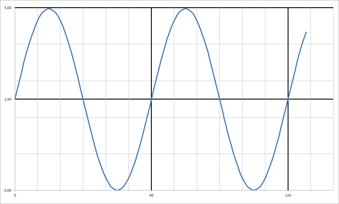

Das Ziel ist es eine Sinuswelle alle 60ms zu erzeugen. Die Welle soll
mit 60 verschiedenen Punkten gebildet werden, so dass Vout jede
Millisekunde verändert wird. Daher benötige ich erstmal einen Timer, der
jede Millisekunde den PWM-Duty-Cycle-Wert ändert (Timer A). Die
einzelnen Duty-Cycle-Werte sind in einem Array gespeichert. Mit jedem
Overflow-Interrupt wird der nächste Wert dieses Arrays ausgelesen um
damit OCR0 zu laden. Das ist sozusagen die Formgebung der Welle. Die
Werte habe ich am Schluss der Beschreibung angehängt.

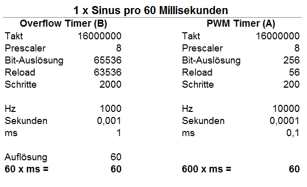

Timer B läuft 10x schneller als Timer A und ist für die Erzeugung des
PWM-Zuständig. Zu Beginn wird OCR0 mit dem Duty-Cycle-Wert von 127
geladen. Das würde eine Spannung (Vout) von 50%, also 2,5V, erzeugen (8
Bit Timer >> 256 Schritte : 2 = 127).
Angenommen zuerst wird Timer B gestartet, dann habe ich erstmal ein Vout
von 2,5V anstehen; eine schöne, konstante Gleichspannung. Mit dem Start
von Timer A wird dieser Spannungswert jede Millisekunde geändert.
Nämlich entsprechend der Werte, die in meinem Array stehen.

EDIT: Ich sehe gerade, dass der Timer B auch als 8-Bit Timer ausgeführt
werden kann. Dann mit einem Prescaler von 64 und einem Reload von 6.
Wenn ich es mal programmiere, dann werde ich das berücksichtigen!
Hier noch das Array:
140,153,166,179,191,202,212,221,230,237,243,248,251,253,254,253,251,248,
243,237,230,221,212,202,191,179,166,153,140,127,114,101,88,75,64,52,42,3
3,24,17,11,6,3,1,0,1,3,6,11,17,24,33,42,52,64,75,88,101,114,127
Viel besser, er kann CTC.
