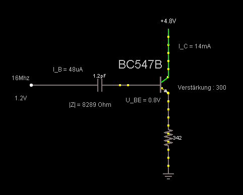

ich habe mir einen Quarzoszillator vom Typ KXO-01-1, 16Mhz
gekauft und versuche nun das Ausgangssignal mit Hilfe eines BC547 B
Transistors zu verstärken. Der Transistor sollte eigentlich für
Frequenzen bis 200Mhz funktionieren oder? Kann ich den Oszillator
einfach über
einen geeigneten Kondensator auskoppeln und das Signal an die Basis des
Transistors hängen? Ich kenne mich leider mit HF-Verstärkung gar nicht
aus.
Könnt ihr mir evtl. eine geeignete Schaltung für einen Quarzoszillator
zur Verstärkung empfehlen? Ich hätte auch noch ein paar LM324N OPAmp's,
die wären wahrscheinlich besser eignet, z.B als Differentiator betrieben
oder? Dann hätte ich auch die negative Halbwelle des Signals? Wenn
möglich würde ich es aber lieber über einen BC547 machen.
Gruss Bert
> einfach über
Die 200MHz ist die Frequenz wo die Stromverstaerkung auf eins abgefallen
ist.
> aus.
Du must dem Transistor mit hilfe eines Spannungsteilers einen
Arbeitspunkt geben. So wird das nix.
> oder?
Der LM324 ist schnarche langsam. Bei dem liegt die obere Grenzfrequenz
bei 1MHz.
Warum nimmst du nicht einfach ein TTL Gatter. Die passen zu dem Pegel
deines Oszillators.
Warum willst du das Signal verstaerken?
von Georg G. (df2au)
Die 200MHz sind die Transit Frequenz. Sie ist dadurch definiert, dass
die Verstärkung == 1 wird. Bei 16MHz sollte es aber hinreichend
funktionieren.
Allerdings musst du deine Schaltung etwas ändern: Ein Widerstand von der
Basis nach +5V und ein Widerstand von der Basis nach Masse.
Und nun musst du überlegen, ob du die Ausgangsspannung verstärken
möchtest (sollte etwa 5Vss sein bei deinem Oszillator):
-  Dann brauchst du aber mehr als die 5V Betriebsspannung für den
Transistor und einen Lastwiderstand im Collector und...
oder ob du den Ausgang niederohmiger machen möchtest ("Fan Out
erhöhen").
16MHz über einen LM324 zu quälen dürfte nicht zielführend sein. Der
macht schon bei gut 1MHz die Grätsche.
von ArnoR (Gast)
Mit dieser Schaltung wird das nichts.
Aber der Oszillator liefert doch ein TTL-Signal, da kannst du ein CMOS-
(Schmitttrigger-) Gate dahinter schalten, um als Ausgangspegel die volle
Betriebsspannung zu haben.
von Bert S. (kautschuck)
Hallo, danke für die Antworten. Das Ausgangssignal des Oszillators
besitzt nur 1.2V Spannung und nicht 5V? Ich habe eine Eingangsspannung
von 4.8V, sollte doch eigentlich problemlos gehen oder mit +- 0.5V? Ich
möchte das Signal Leistungsverstärken (100mW) um zu verhindern, dass der
Oszillator zu stark belastet wird. Ich sehe leider nirgends im
datasheet, wie viel Ausgangsleistung der Oszillator hat.

von Peter R. (pnu)
Die 1,2V glaub ich nicht: Spannungsmessung bei 16MHz geht nicht so
einfach wie bei 50Hz.
Fertige Oszillatorbausteine haben üblicherweise ausreichend Schmackes,
um mehrere Digitaleingänge zu versorgen.
Dass es der Oszillator nicht schafft, dürfte an Überlastung oder
falscher Beschaltung liegen.
Also wäre eine genauere Beschreibung, wie der Oszillator belastet wird,
wichtig. (Schaltplan, Art und Werte der Last usw.)
Ein Verstärker beseitigt das Problem ja nicht. - und der oben skizzierte
Verstärker tut's sowieso nicht.
Bei einem Digitalsignal nimmt man sowieso keine Verstärker sondern einen
Logikbaustein wie 74xx04,74xx14 aus einer ausreichend schnellen
Logikfamilie
wie z.B. 74LS..  74HC.. 74HCT...
oder sogar spezielle als Treiber bezeichnete Logikbausteine.
Ok , ich habe jetzt einmal diese Schaltung hier genommen:
http://www.elektronik-kompendium.de/sites/slt/1506301.htm
und den Arbeitspunkt mit einem Spannungsteiler eingestellt.
Nun funktioniert die Verstärkung. Logikbausteine habe ich leider keine
zur Verfügung, nur bc547 und den lm324N, der ja zu langsam ist. Was ich
noch nicht verstehe ist, wie gross man den Kondensator wählen muss, der
das Signal auskoppelt um den gewählten Basisstrom zu bekommen?
Für den Strom
 gilt doch:
Stimmt das so? Und kann ich daraus nach C umformen um meinen maximalen
Basistrom (Für die Spitzenspannung U_e) zu bekommen?
Gruss Bert
von ah. (Gast)
100nF
