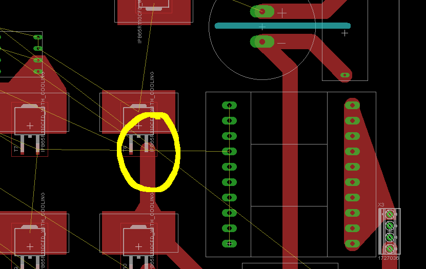

ich habe in Eagle einen Transistor im D²PACK Gehäuse. Am recht dünnen
Source-Pad endet eine 5mm dicke Leiterbahn. Nun erscheint mir der
Übergang von Leiterbahn auf Pad nicht besonders "passend" zu sein.
Screenshot habe ich angehängt. Ich hab eben die Leiterbahn geroutet und
dann auf dem Pad abgesetzt.
Kann man das so machen, und wenn ja, wie sieht dann das fertige Ergebnis
aus?
Ich meine jetzt hinsichtlich des Lötstop auf dem Pad.
Grüße
Markus
#3203630
@ Markus B. (lordnoxx) Benutzerseite
Sieht komisch aus, macht man so eigentlich nicht. Wieviel Stom geht denn
dort drüber?
>aus?
Kann man machen, wird auch so produziert. Sieht aber dennoch komisch
aus.
Der ist nach wie vor rechteckig. Blende den Layer t_stop ein.
#3203639
Hmm, 10A ist natür schon satt. Aber es sieht dennoch komisch aus. Ich
glaub ich weiß auch warum. Du hast nicht am Pad angefangen. Mach das
mal, dann geht die Leitung genau mittig aus. Ist aber eher Ästektik ;-)
Und die kleine Kupferfläche soll den MOSFET bei 10A kühlhalten? Hmm.
Gast #3203731
Mir erscheint schon das Pad nicht passend für einen Hochstrom-FET - ST
empfiehlt ein Pad von 3,5 x 1,6 mm, miss deine Pads mal nach, die sind
glaube ich viel kleiner.
Gruss Reinhard
Gast #3204043
Markus B. schrieb:
> Ist das D²Pack (TO-263) aus der Eagle-Lib.
Die hat aber noch nicht den Status der Unfehlbarkeit erreicht. Was für
einen 100mA-Regler ok ist, muss nicht für einen 20A-FET optimal sein. Es
ist daher keine Majestätsbeleidigung Pads zu ändern.
Gruss Reinhard
Gast #3204131
Markus B. schrieb:
> Am recht dünnen  Source-Pad endet eine 5mm dicke Leiterbahn.
> Nun erscheint mir der Übergang von Leiterbahn auf Pad nicht besonders
> "passend" zu sein.
Ich sehe da gar keinen Übergang der Leiterbahn auf ein Pad, das Pad
existiert ja defacto gar nicht mehr. Insofern verstehe ich das Problem
nicht nicht, da ich keinen Übergang sehe.
> Ich hab eben die Leiterbahn geroutet und dann auf dem Pad abgesetzt.
Klar, wiso nicht?
> aus? Ich meine jetzt hinsichtlich des Lötstop auf dem Pad.
Lötstopp wird so ausgeführt, wie Du es vorgibst. Ob da ein Pad ist oder
nicht interessiert den Fertiger nicht, der macht (hoffentlich) einfach
das, was in der Gerberdatei für den Lötstoppmasken-Layer vorgesehen hat.
Mit Gruße, NOR.
