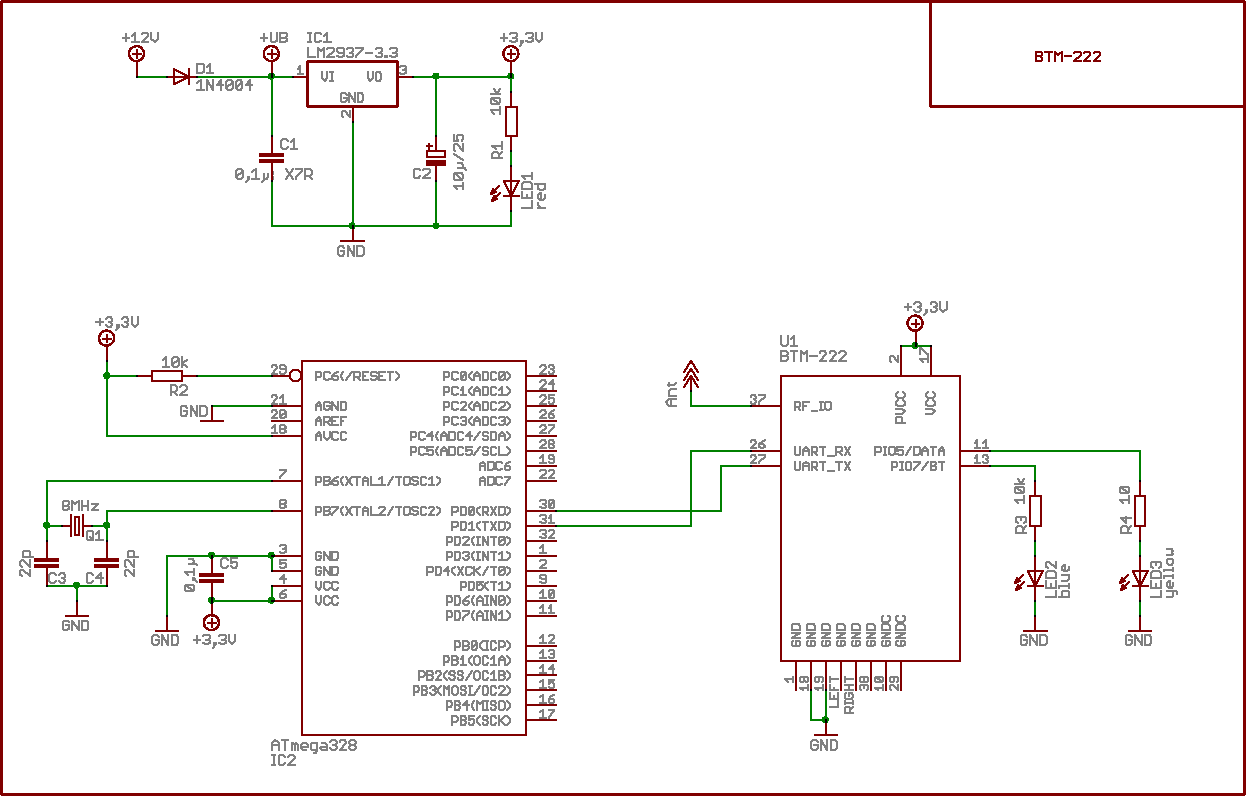

Danke euch für die Antworten (hab mir inzwischen hier einen Accoutn
gemacht)
Wenn ich die Sache richtig sehe, reicht es das Modul BTM222 in
Verbindung mit einem Atmega32 und einem Rechner mit Bluetooth-Interface
zu kaufen/besitzen.
Absolut notwendige Beschaltung ist doch nur die Grundschaltung des µC
eine Antenne am BTM222, sowie eine Spannungsversorgung um 3,3V für
beide.
Den Rest kann ich alles über die jeweilige Software lösen?
Die Schaltung vom Anhang stammt von...
http://www.mikrocontroller.net/articles/BTM-222
