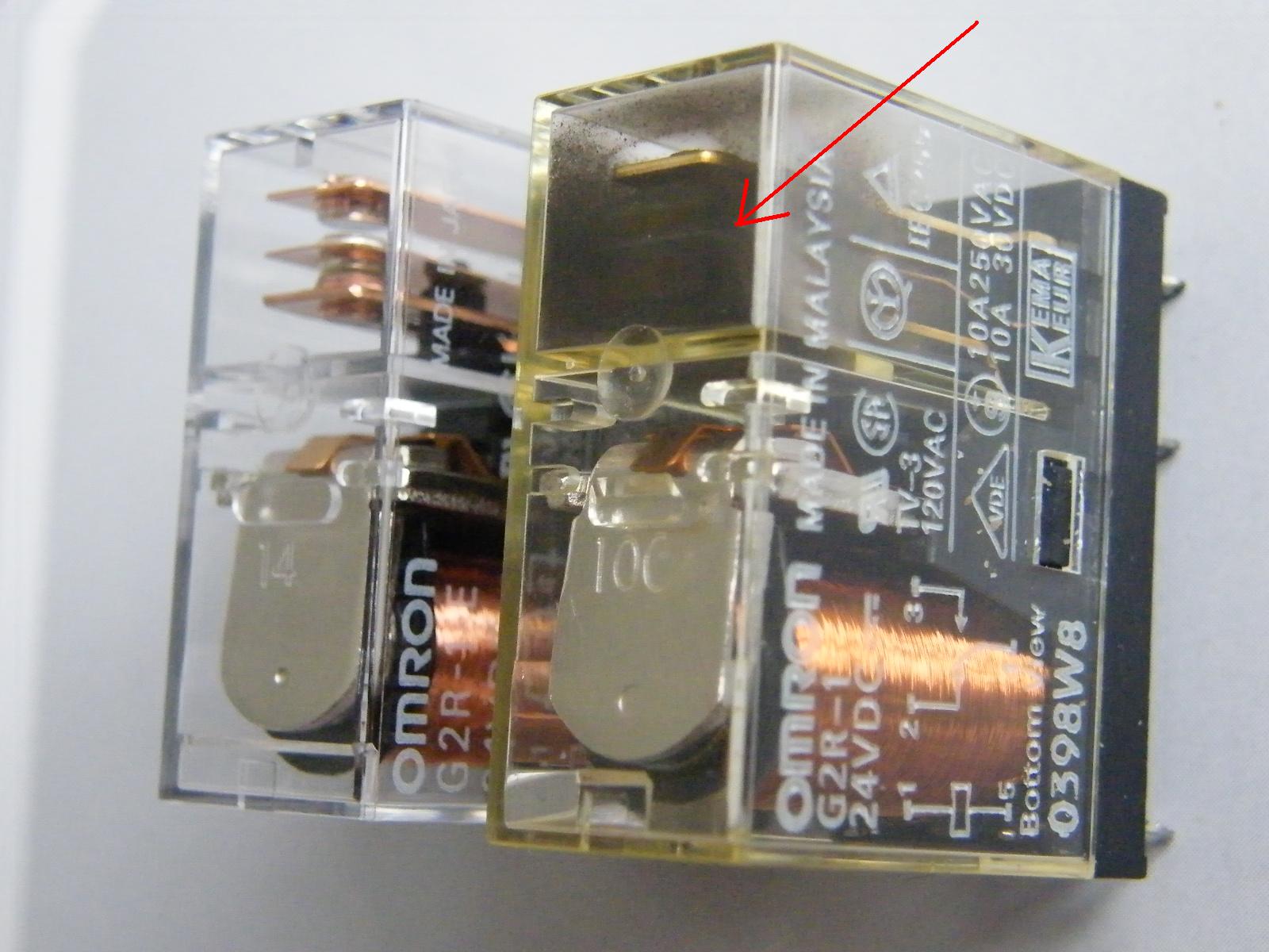

Gast #3204219
> Würde so ein Relais etwas bringen?
Eingelötete Spielzeuge und undurchsichtige Gehäuse erschweren die
Fehlersuche. Entweder Schütz wie vorgeschlagen oder wie Bild mit klarem
Gehäuse, damit Ihre wenigstens das Elend rechtzeitig erkennt.

Und bist du dir da so sicher das dass Netzteil dann noch hochlaeuft?
Nicht jedes Netzteil mag es wenn in seiner Zuleitung ein Widerstand
liegt.
Der ist gut ...
