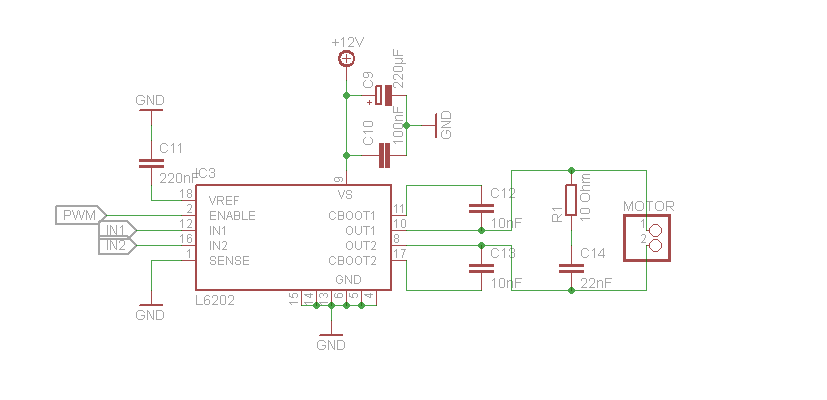

ich versuche über eine H-Brücke(L 6202) einen kleinen Motor vorwärts und
rückwärts laufen zu lassen, gesteuert wird die H-Brücke über einen
Atmega64. Den Schaltplan von der H-brücke ist im Anhang
Das Testprogramm lässt den Motor alle 3 Sekunden die Richtung wechseln,
das mit dem Richtungswechsel funktioniert auch, das Problem ist nur das
der Motor immer wieder den atmega resettet, also er dreht drei Sekunden
in die eine Richtung und dann nur zwei in die andere weil dann der reset
kommt, das wiederholt sich sehr unregelmäßig, ich denke mal, dass die
Versorgungsspannung komplett zusammenbricht.
Wenn ich den Motor entferne und die Schaltung nur so laufen lasse dann
schaltet die H-brücke an den Ausgängen sauber um und es kommt auch nicht
zu einem Neustart des Atmega.
Der Motor braucht nach meiner Messung bei 12v 400mA und das Netzteil das
sowohl den Motor als auch den Atmega versorgt ist für 2,25A
ausgelegt.Der Atmega wird mit 5v versorgt über die
Spannungsversorgungschaltung aus dem AVR-Tut.
Wie kann das sein, dass der Motor den Atmega immer wieder Neustarten
lässt, das Netzteil müsste doch ausreichend Strom liefern.
Für Lösungsvorschläge und Tipps bin ich sehr dankbar.

#3204294
@ Carsten M. (carsten_m)
Sieht OK aus, wenn gleich C9 etwas größer sein darf, so 1000uF klingt
OK.
>kommt,
Also 2 Sekunden nach dem Richtungswechsel.
Denke? Du glaubst. Besser ist es aber zu WISSEN! Das erreicht man durch
MESSEN. In diesem Fall mit einem Oszilloskop.
Wenn er läuft. Aber nicht beim Loslaufen oder umpolen. Da genemigt sich
so ein Motor gern mal SEHR viel Strom, so Fakor 10 ist da locker drin.
Und wo ist die angeklemmt? Am gleichen Netzteil?
Oder auch nicht.
1.) C9 auf 1000uF erhöhen.
2.) Test: Motor 5s laufen lassen, 5s Pause, 5s andere Richtung, 5s Pause
MFG
Falk

#3205204
>Gibt es einen Möglichkeit diese induktiven Spitzen oder die Stromspitzen
>abzufangen
Die "induktiven Spitzen" hat jeder Motor, die werden hier von den
Freilaufdioden in der H-Brücke abgefangen, zusammen mit C9.
Die Stromspitzen bei Anfahren kann man mit einem Stromregler abfangen.
Dazu schaltet man einen Shunt an den Pin Sense wie im Datenblatt und
nutzt einen Steuer-IC wie L297.

OP #3205263
Gut, da die Platine jetzt schon fertig ist kann ich einen anderen Steuer
IC nicht mehr nehmen, also werde ich es mal mit einem Shunt versuchen,
in der Hoffnung das das ausreicht.
Wie genau sieht dieser Shunt aus, ist das einfach nur ein Widerstand?
Wenn ja wie groß sollte der sein, möglichst klein?
Ich habe auch noch in anderen Schaltungen gesehen, dass noch zusätzliche
Dioden an die Ausgänge gegen Masse gesetzt wurden, würde das für mein
Problem etwas bringen?
Carsten

#3205496
Die Hoffung stirbt zuletzt. ;-)
Was soll denn der Shunt allein bewirken? NICHTS!
Ja.
Dass bei maximalem Strom so 0,1-0,5V abfallen.
Nein.
