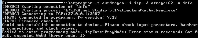

OP #3216569
ich habe eine Idee aus einem anderen Thread übernommen: LEDs an den
Ausgangskanälen zeigen mir an: die Treiber von Reset, SCK und MOSI
scheinen zu funktionieren.
RESET ist immer HI
Die beiden anderen Kanäle sind LO
klickt man auf "device ID auslesen", schaltet RESET auf LOW. SCK
leuchtet etwa doppelt so hell wie MOSI. Ich denke mal, dass das
gesendete pattern mehr 0en als 1en hat. Betreibt man das bei niedrigster
Frequenz, dauert der Vorgang lang genug, um das erkennen zu können
(knapp 1sek).
Packt man das ganze Gerät zurück an den Mikrocontroller, sieht man auch
dass MISO einen kurzen Signalpuls als Antwort generiert.
Soweit klingt es nach diesem Problem:
Beitrag "AVR Dragon liefert nur noch Nullen - tot?"
Also habe ich nach einer Möglichkeit gesucht, die Antwort so
auszuwerten, wie, das der Kollege damals gemacht hat. das
Kommandozeilenprogramm, das mit dem Studio mitkommt, meldet "Got 0xC0,
expected 0x00". Ich bekomme also nicht die Nullen, aber doch etwas
anderes als erwartet.
soll ich diese ICs auch mal auf Verdacht wechseln? Wofür sind die
Analogschalter zuständig? Warum geht es nicht ohne?
Ist keine bessere Fehlerdiagnose möglich?
