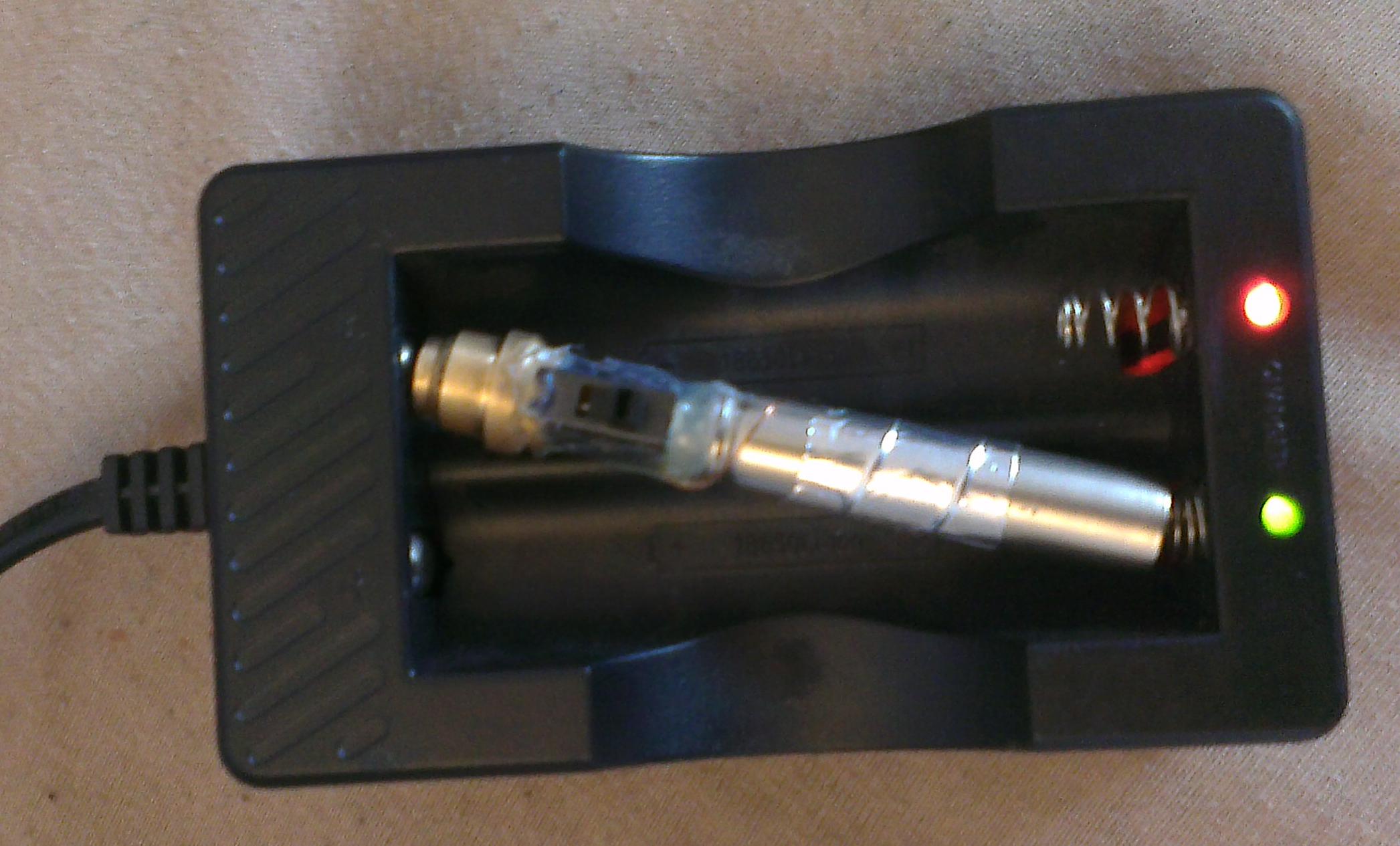

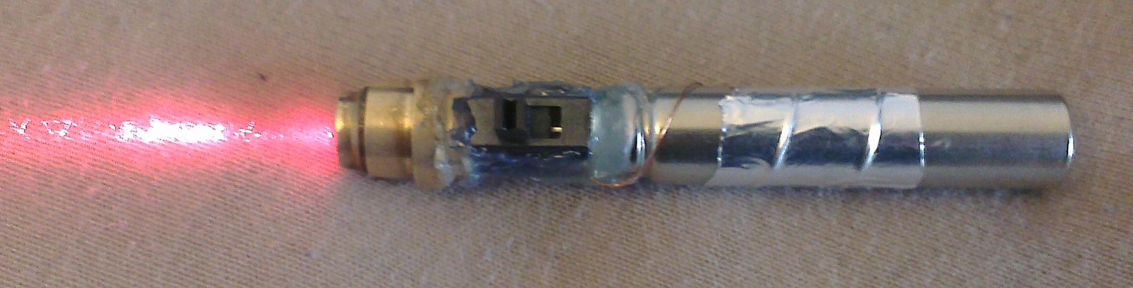

OP #3218033
So, weil mich offene Threads immer nerven gibts jetzt hier ein paar
Bilder vom dem fertigen "produkt" :D
Der silberne Zylinder am Ende ist ein 3,7V 340mah lithium-akku von pearl
für ieinen mp3-player. Der Schalter ist von Conrad und das Lasermodul
von Pollin.
Rechnerisch müssten etwa 10-12 h Betrieb aus einer Ladung gehen.
Laden ist deswegen so einfahc weil der Messingkopf fest Plus ist und der
Minus-Pol über einen schalter geschalten wird. das Alutape um den Akku
gibt der Minusleitung Kontakt.
Das Ladegerät ist eines für 18650 Zellen von dx.com (die Minus-federn
sind verbunden, deswegen geht das mit dem schräg reinmachen).
So weit so gut :D
Thema fertig :D
