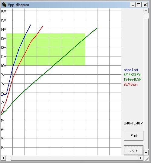

Ich habe vor einiger Zeit den "Sprut Brenner 8p Rev5" nachgebaut und
danach folgendes Problem gehabt: VPP Spannung wird nach Kalibrierung
nicht gespeichert und es wird kein zu brennender PIC erkannt.
Hier eine hoffentlich ausführliche Fehlerbeschreibung:
Brenner 8p, mit Firmware „b8_fw17“,  startet beim Anschließen an den PC
mit 10,79V und beide LEDs leuchten nacheinander auf und erlöschen dann.
Nach dem Start von „USBurn13a3“ blinken die grüne und gelbe LED
gleichzeitig auf und erlöschen auch gleichzeitig. Danach leuchtet die
grüne Diode dauerhaft und schwach.
Spannung liegt nun bei 8,92V.
Spannung lässt sich während „programming voltage test“ auf 13,00V
einstellen. Spannung geht jedoch nach "auto-adjust offset and gain“
wieder runter auf 9,95V.
Brenner hat die "Firmware b8_fw17" und läuft unter dem Programm
"USBurn13a3" (alles die neuesten Verisonen!) USBurn wird unter Windows 7
64Bit im Kompatibilitätsmodus für “ Windows XP Service Pack 3“
ausgeführt.
Im Anhang habe ich noch die Graphic von USBurn und den Text in der
Konsole/Log des Programmes hinzugefügt.
Hoffe einer von Euch kann mir bei der Fehlersuche helfen.
Mfg Phil

Kann es sein, dass Du das Kalibrieren lt. HB-Pkt. 8.1 (S47...51) nicht
ordnungsgemäß vorgenommen hast? Mit dem Kalib.-ende werden die
gewonnenen Daten im PIC abgespeichert und stehen dann immer zur
Verfügung. Das scheint bei Dir nicht der Fall zu sein.
Die grüne und rote Linie sind im Idealfall nahezu deckungsgleich und
scheren nicht so wie bei Dir oben dargestellt! Den Einsatz eines
Digitalvoltmeters zwischen den Messpunkten 1,2 und 3 mußt Du definitiv
tätigen und danach die Regler und Buttons im USBurn klicken.
Ansonsten läuft mein Sprut unter Deinen gen. Bedingungen fehlerlos!
